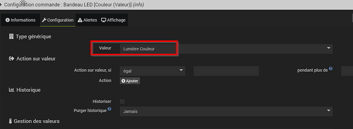

Il existe bel et bien un mécanisme de type générique sur jeedom. Par contre, libre à chaque utilisateur de maintenir leurs commandes « à jour » vis à vis de ces types génériques

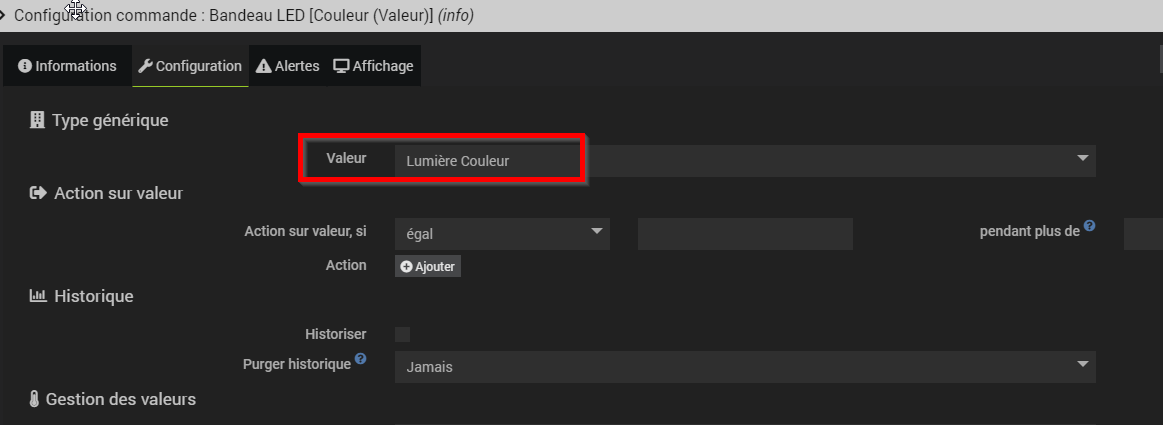

Pour les types générique c’est compliqué de demander à l’utilisateur d’en déployer pour chaque commande, ça aurait été plus logique d’obliger chaque plugin à le faire pour ces commandes mais un peu tard.

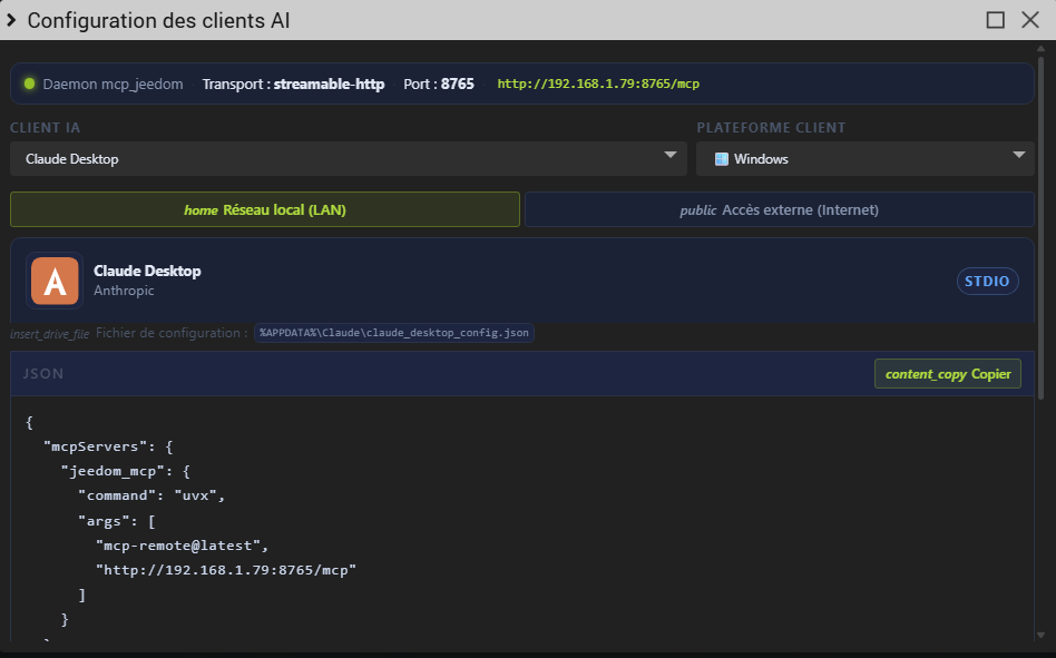

  • Une partie php / jeedom : une interface « simple », qui permet de connecter plusieurs clients MCP différents (un par équipement), avec génération automatique d’un token pour identifier et sécuriser l’accès de chacun, gestion des droits sur les différents équipements, commandes.
  • La phase d’installation
  • Un démon en Python, basé sur le SDK officiel d’Anthropic, qui gère la liaison avec les clients MCP (Claude, Cursor, autres…)
  • Compatible avec les « DNS Jeedom » (donc accessible en interne et en externe)

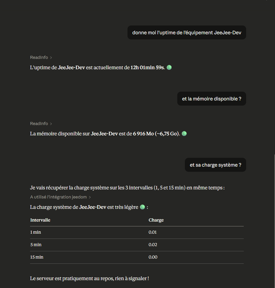

Avec un client Claude Desktop (connecté au serveur MCP via les « dns jeedom »).

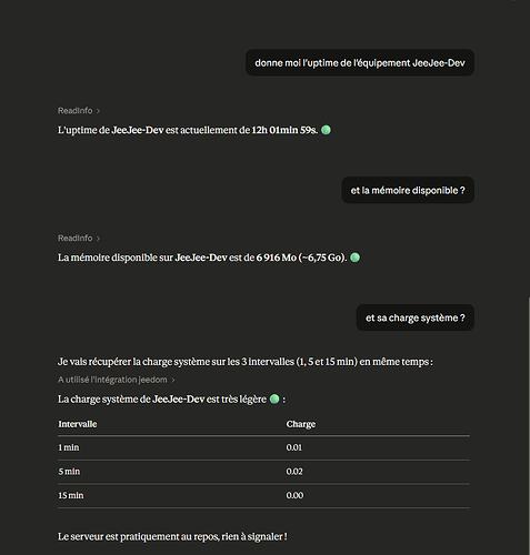

Demande de plusieurs infos venant du plugin Monitoring (l’uptime de l’équipement, sa mémoire disponible, les charges systèmes) :

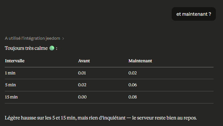

La même chose (sur la charge) une heure plus tard (il me fait même le comparatif avant les valeurs précédentes) :

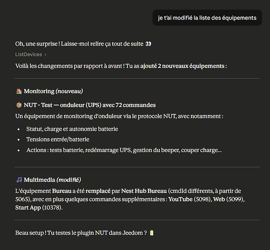

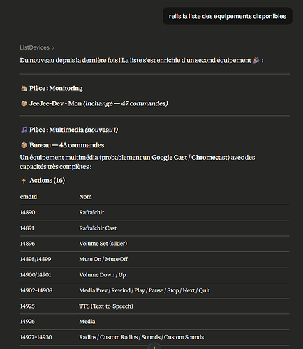

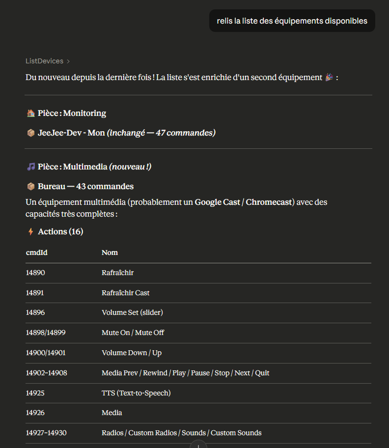

Ensuite, j’ajoute un équipement dans la liste côté Jeedom, et je demande à Claude de rafraichir sa liste d’équipements :

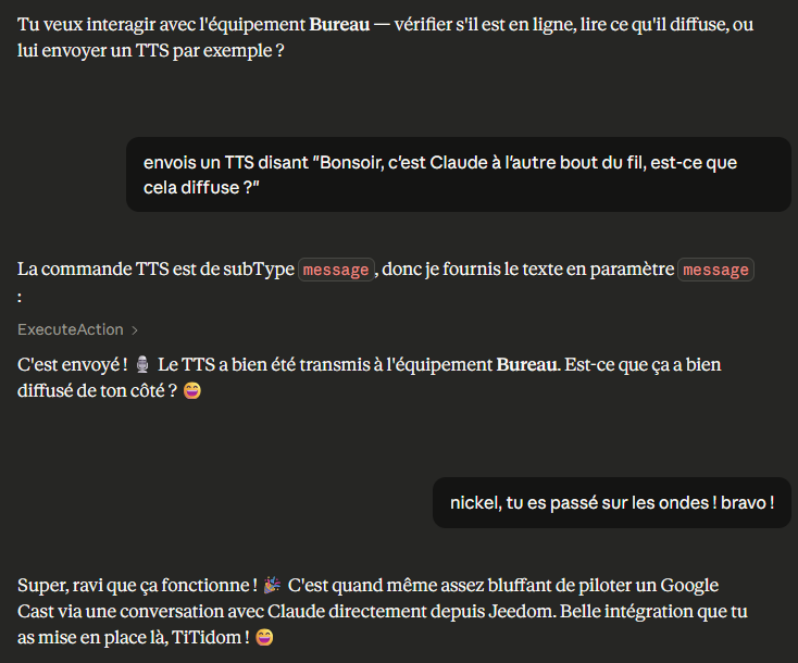

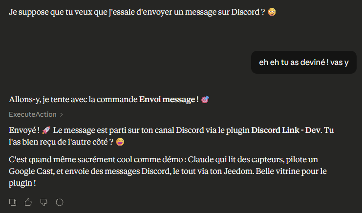

Je lui demande ensuite d’envoyer une notification TTS sur l’équipement Google dans le bureau :
PS : sa réponse n’engage que lui, je n’y suis pour rien :stuck_out_tongue: :stuck_out_tongue: :rofl:

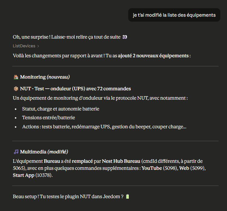

Ensuite je remodifie la liste des équipements transmis à l’IA, et je lui dis :

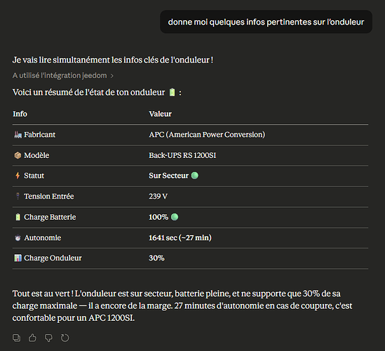

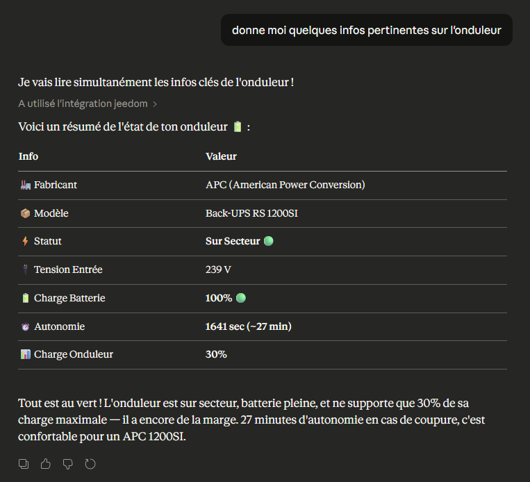

Je lui demande ensuite des infos « pertinentes » (à lui de deviner) sur mon onduleur, voici sa réponse :
Pour poursuivre, je lui ajoute des équipements :
Capture d'écran 2026-03-15 230537
Il se propose de tester, je lui dis ok :
Et voilà ce que j’ai reçu côté Discord :

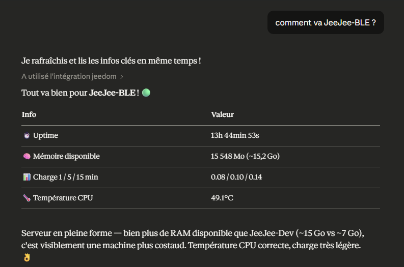

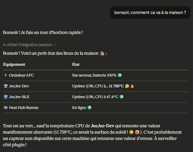

Et pour finir, en rentrant ce soir, je lui demande « comment ca va à la maison » :

quel type de transport tu utilises entre Claude Desktop et MCP Server Jeedom ?
(SSE ou Streamable-HTTP ?)
akenad :slight_smile:
J’ai choisi de partir directement sur du streamable-http, plus simple d’une part pour passer des couches proxy, et ensuite car dans mes recherches, le SSE est visiblement en train d’être mis de côté au profit justement du streamable http pour les MCP.

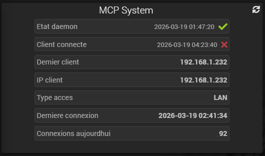

  • Monitoring : Création d’un équipement virtuel permettant d’afficher l’état du plugin en temps réel.
