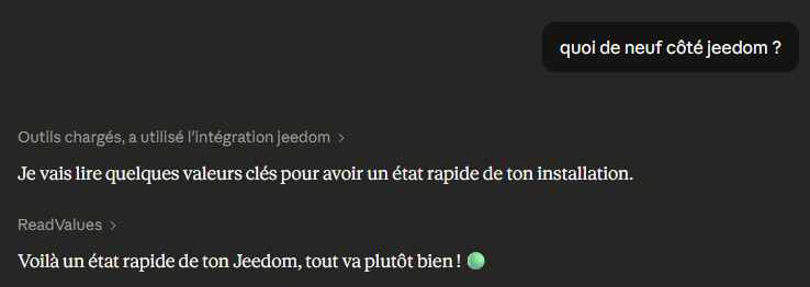

Ca fait plaisir de pouvoir simplement dire à une IA « quoi de neuf côté Jeedom ? » et de se voir répondre un topo complet sur son système :

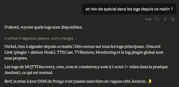

Et enchaîner ensuite avec un « et rien de spécial dans les logs depuis ce matin ? » et voici sa réponse :

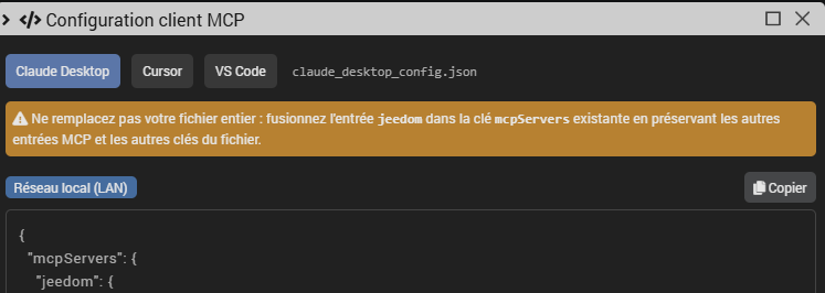

J’ai également étendu les connexions clientes en testant cela dans vscode (via l’extension github copilot chat qui permet d’utiliser d’autres IA que claude, par exemple Gemini 3.1 Pro) : pratique :smiley: et intégré tout cela dans l’interface de config du plugin pour aider à la configuration côté client :
