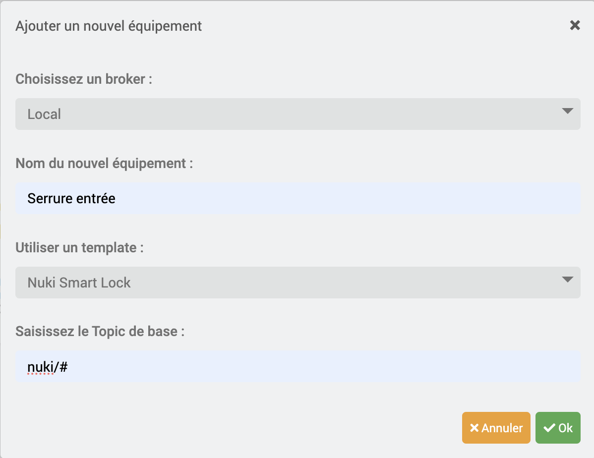

Je pense avoir reussi a intégrer ma serrure connectée mais les commandes n’ont pas l’air de correspondre.
pour ajouter la serrure j’ai fait ceci :
C’est bien ca qu’il fallait faire ?

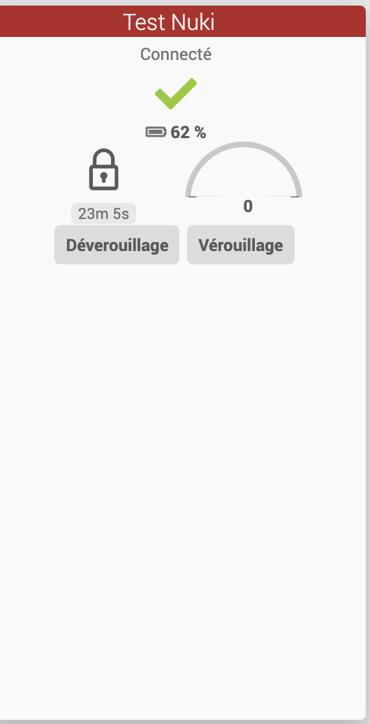

J’ai refait la procédure, voici ce que ca donne
Entre 2 j’ai fait autrement en faisant ceci :
C’est mieux mais je n’ai pas utilisé le template du plug in du coup.
Ah, il te manque 35EAD17C/ dans certains topics.
Tu aurais peut-être du faire l’ajout du template avec le topic nuki/35EAD17C/#
Ravi que ça marche, sans Template ça va aussi

ca va beaucoup mieux
reste a trouver comment faire pour afficher uniquement le cadenas pour ouvrir et fermer la porte
