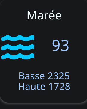

Sur Jeedom Connect j’ai crée un Widget, cependant les heures apparaissent sans séparation Marée Haute : 1728.
Je souhaiterai séparer cette valeur en deux pour afficher : 17h28

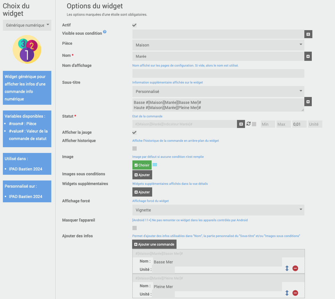

J’ai crée un Widget Générique Numérique.
Voici la configuration

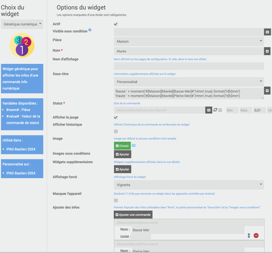

en sous titre :
'Basse ' + moment('#[Maison][Marée][Basse Mer]#','Hmm',true).format('H[h]mm') + '\n' +
'Haute ' + moment('#[Maison][Marée][Pleine Mer]#','Hmm',true).format('H[h]mm')
Excellent, tu gères !

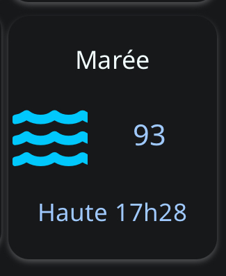

Par contre je n’ai qu’une ligne qui s’affiche Haute 17h28…
Idem si j’inverse Basse et Haute, dans le sous titre il n’affiche que la deuxième ligne…
ajoute un + '\n' + a la fin de la 1ere ligne
Impeccable merci beaucoup !
