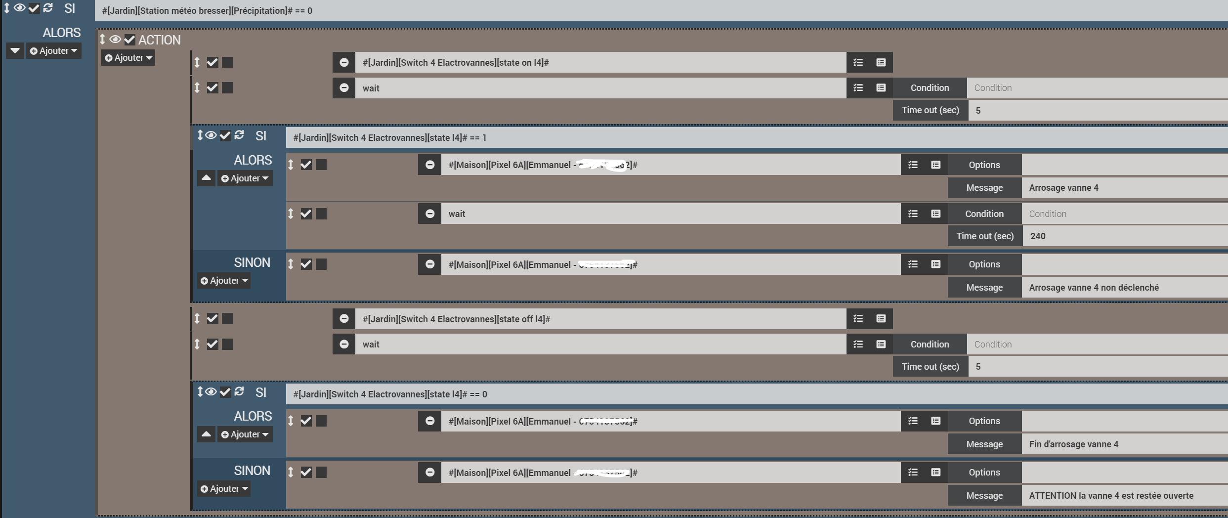

j’ai mis ça dans le scénario
c’est toujours la même chose, sur le papier c’est génial et puis il y a la pratique

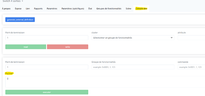

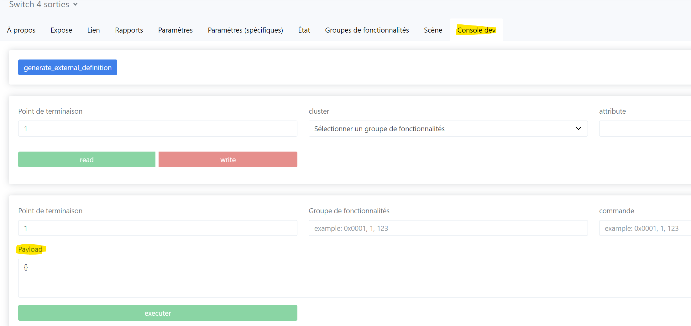

J’avais testé cette commande avec le plugin-jmqtt sur ce post
Comment ajouter un Payload pour temporisation relais ZB-SW02 eWelink - #18 par Furaxworld
Je ne trouve rien dans le plugin jeezigbee mais il y a ça dans z2m
Je vois pas trop comment ça se paramètre et encore moins si c’est modifiable via un scénario
