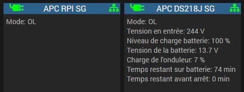

Salut Juju,
Ce matin plus de donnée sur l’onduleur du RPI :
Celui du NAS semble OK
Ci dessous les logs :

Si je relance les dépendance = idem
Si je redémarre Jeedom = La connexion reviens mais il manque des données :

Ce matin cela fonctionne !!
Les modifications ci-dessous ont l’air de fonctionner.
