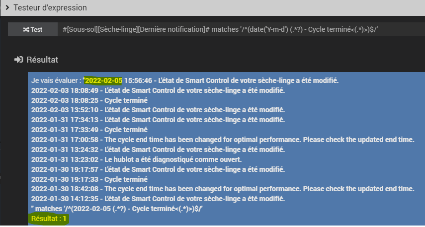

@Flobul apparemment ça ne fonctionne pas, mon scénario détecte dès l’allumage du SL alors qu’il n’a pas encore tourné. Et puis en y réfléchissant si on fait 2 tournées dans la même journée ça va surement foirer même si on règle le regxp.
Dans le testeur :
#[Sous-sol][Sèche-linge][Dernière notification]# matches '/^(date('Y-m-d') (.*?) - Cycle terminé<(.*)>)$/'
EDIT : j’ai transformé comme ça, ça m’a l’air bon mais si l’appareil tourne 2 fois dans la journée, lors du 2eme cycle, dès qu’un évènement nouveau arrivera, la détection de fin de cycle sera à nouveau trouvé
matches '/date('Y-m-d') (2[0-3]|[01]?[0-9]):([0-5]?[0-9]):([0-5]?[0-9]) - Cycle terminé/'

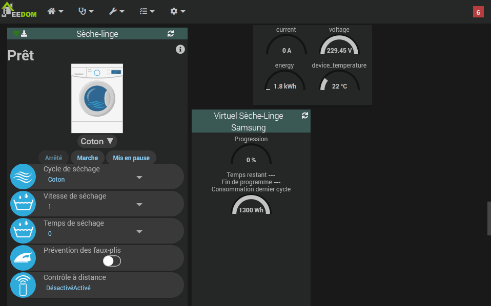

Une petite vidéo de ce que ça me fait en changeant le cycle de séchage par exemple

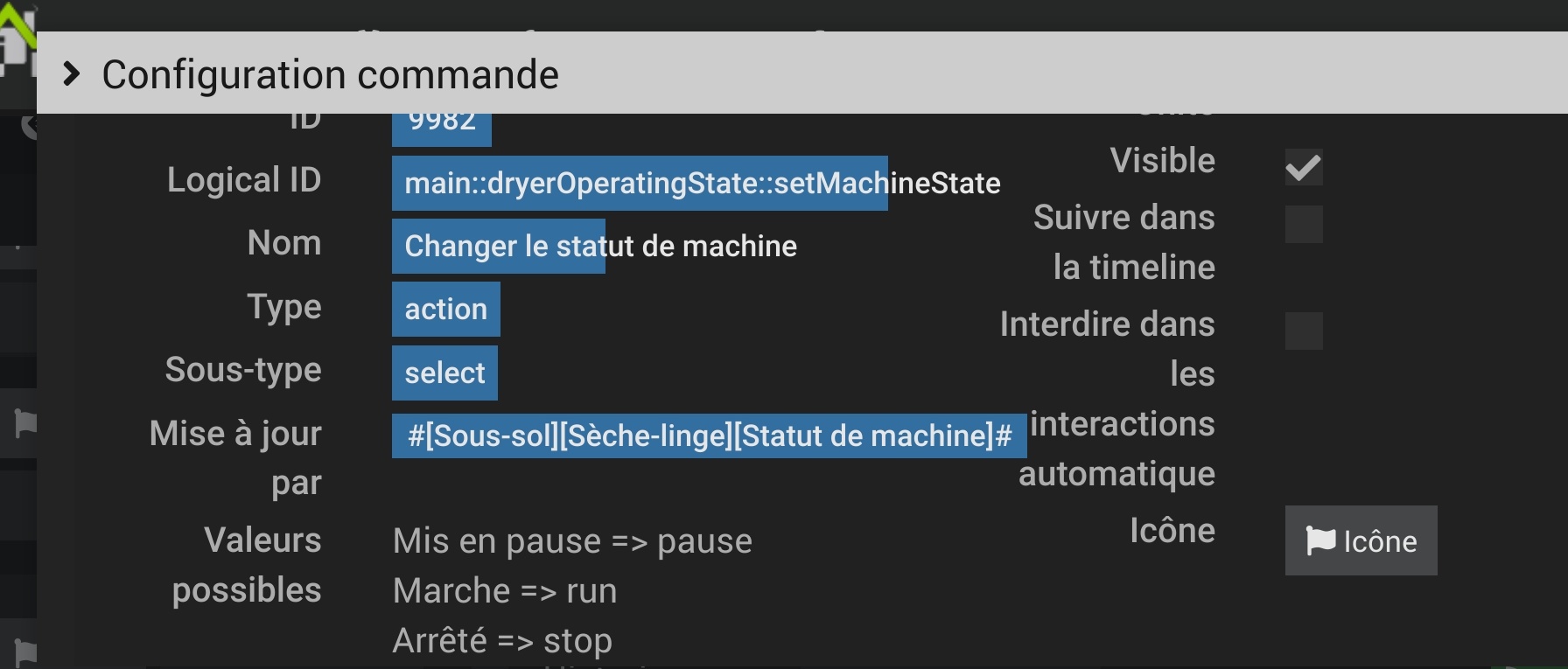

En fait, en sélectionnant la valeur dans la liste :
- on envoie la valeur brute de la commande pour l’api SmartThings (Course_14), jusque-là OK,
- le core remplace le #select# par la valeur contenue dans la commande envoyée (Course_14), AÏE, c’est la valeur brute et non la valeur traduite associée (Coton)
Du coup, la liste des valeurs de la commande (Coton, eco…) ne reconnait pas la valeur brute parmi ses valeurs traduites.
