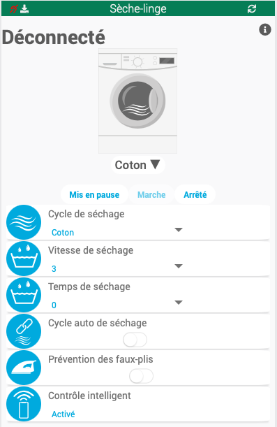

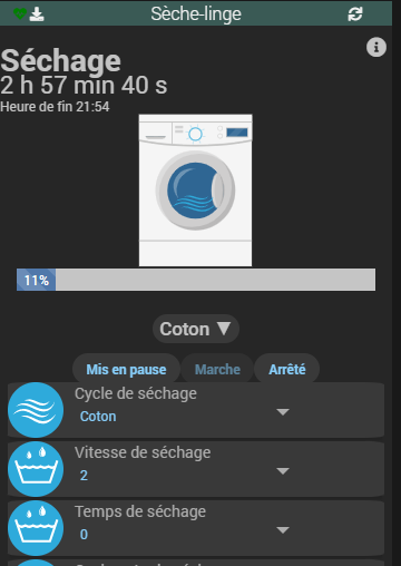

Je te fourni un seul log et une info brute et voici les actions pour que tu puisses retrouver dans les logs.
Cron : 1 minute
A chaque fois j’ai attendu le cron chaques minutes et effectivement les changements de cycle et de vitesse de séchage sont bien mis à jour lors du passage du cron donc c’est bien la commande de refresh lors du changement de consigne qui ne se fait pas.

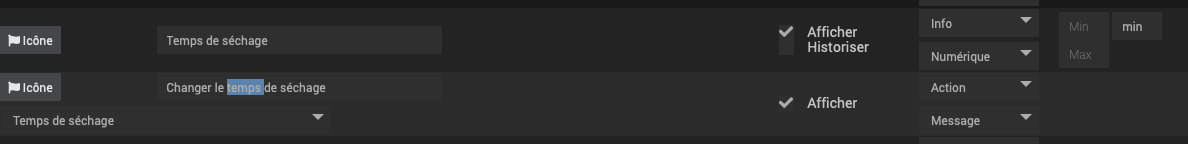

En revanche pour le dryingTime il y a un retour à l’ancienne valeur durant le cron.
- Sur le sèche linge directement : Allumage manuel SL et activation mode Smart Control
- Changement Cycle de Mix vers Minuterie : 16:00:30
- Changement dryingTime à 60 : 16:01:15
- Repasse à 90 lors du refresh automatique à 16:02:00

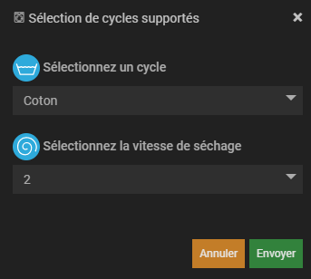

- Changement Cycle de Minuterie vers Coton : 16:02:30
- Changement vitesse séchage à 3 : 16:03:20
- Appuie sur « Demarée » pour lancer le cycle : 16:04:20 (Ne fonctionne pas)
- Depuis l’application mobile « Démarrage » : 16:05:20
La capture brute est faite après 16:05:20 mais je n’ai pas trop regardé l’heure Jeedom exacte.

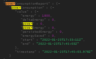

"powerConsumptionReport" : {
"powerConsumption" : {
"value" : {
"energy" : 100,
"deltaEnergy" : 0,
"power" : 0,
"powerEnergy" : 0,
"persistedEnergy" : 0,
"energySaved" : 0,
"start" : "2022-01-22T14:59:22Z",
"end" : "2022-01-22T15:03:47Z"
"timestamp" : "2022-01-22T15:03:47.974Z"
