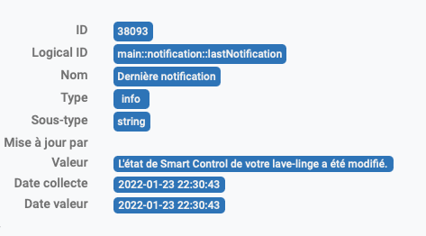

Commande notification :

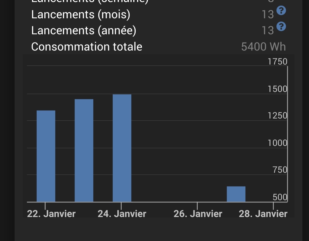

Pour l’affichage de la consommation par jour ça ne fonctionne pas car j’ai des barres qui sont de plus en plus hautes et pas correspondantes à la véritable consommation du cycle.

Le plugin demande pourtant le graphique de max/jour sur 7 jours en barres.
Il ne devrait pas y avoir de différence avec le menu historique.

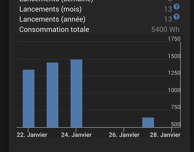

Pour le graphique ça donne ça :
Donc il y a addition et non récupération de l’information du jour. A mon avis c’est plus avec des fonctions de type MaxBetween(jour J)-MaxBetween(jour J-1) qu’il faut faire, non ?
C’est un peu ce que j’avais en tête aussi.

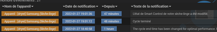

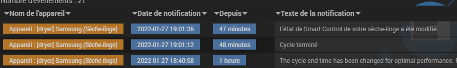

Autre chose, j’essayais de repérer la fin de cycle avec l’évènement mais ça ne marche par car cela ne transmet pas ce à quoi je m’attendais. Je me suis raté ?
Je fais un SI #[Sous-sol][Sèche-linge][Dernière notification]# == ‹ Cycle terminé ›
Je pensais pouvoir récupérer le texte « Cycle terminé »
Mais curieusement à 19:01:12 je le scénario n’a pas été déclenché :
[2022-01-27 18:41:03][SCENARIO] Evaluation de la condition : ["The cycle end time has been changed for optimal performance. Please check the updated end time." == 'Cycle terminé'] = Faux

Je pense avoir trouvé la coquille.
Le plugin récupère toutes les infos lors du passage du cron sélectionné. Les notifications ne sont pas mises en jour en asynchrone.
Du coup, il récupère au prochaine cron : 19h02min03s. C’est correct.
L’heure affichée 19h01min12s, c’est l’heure exacte de la notifications ST.
Ah, ok donc faut pas que j’utilise les notifications puisque je rate l’information « Cycle terminé » et je récupère « L’état de Smart Control de votre sèche-linge a été modifié. » ce qui n’avance pas à grand chose ![]()
Alors, oui et non.
Dans ce cas, oui. Parce qu’une autre notification est arrivée juste après.
Je peux modifier la commande et faire afficher dans cette commande sur chaque ligne les X dernières notifications.
Si on peut au final chopper l’information dans cette commande alors pourquoi pas
. Parce que dans mon cas le SL s’éteint après fin du cycle (si je demande pas un anti-pli) donc j’aurais presque toujours la dernière notification de changement d’état et pas le « Cycle terminé ».
Je viens d’envoyer une màj sur le marché pour corrigé le graphique consommation et les listValue des commandes select.
Bravo, c’est ok pour la consommation maintenant
