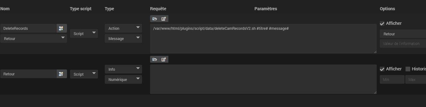

Script type action message avec un script bash exécuté, retour valeur NOK
Core Alpha 4.4
Plugin en beta

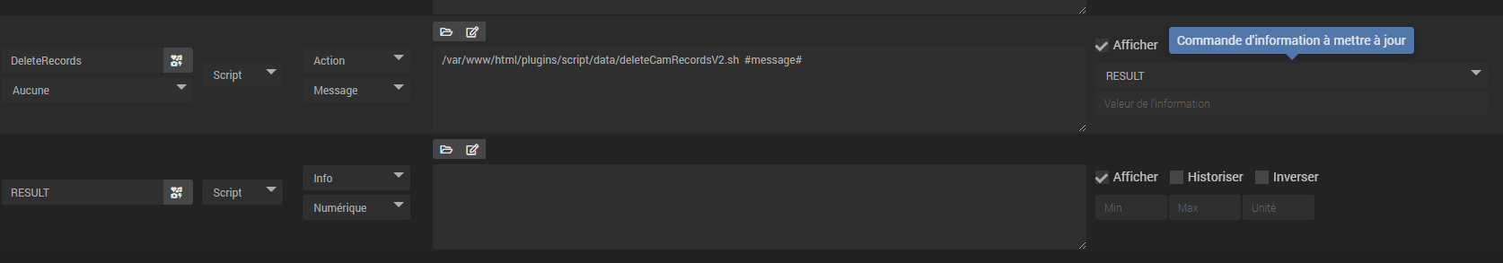

Voici ma config dans le plugin script
Mon script en bash fait un echo d’une valeur numérique en sortie.
Je m’attendais à ce que cette valeur soit passé à jeedom via ce que l’on voit à droite et que du coup ma commande info numérique RESULT la récupère.
Or je n’ai rien en retour.
Pourtant avec le log en debug on voit le retour à 2
0003|[2023-04-23 14:23:04][DEBUG] : Execution de : sudo chmod +x /var/www/html/plugins/script/data/deleteCamRecordsV2.sh 2>/dev/null;/var/www/html/plugins/script/data/deleteCamRecordsV2.sh  250 *.jpg +7 => 2
N’ai-je pas compris un truc ?
Quelqu’un a-t-il une solution ?

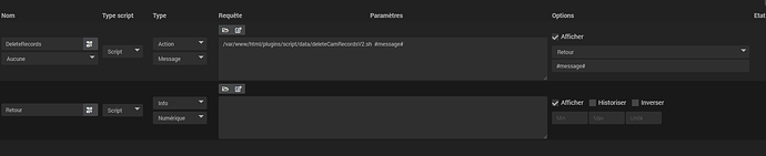

Tu as testé en changeant le sous-type message par slider par exemple.
ou plutôt mettre #message# dans valeur de l’info.
Oui j’ai tenté #message# et cela ne change rien.
Je dois rester en action message pour pouvoir passer mes paramètres au script bash :wink:
Dans le log tu vois on voit bien le 2 en retour, ce qui est juste mais impossible d’avoir l’info dans jeedom sauf là
Je cherche depuis ce midi
j’ai essayé #value# aussi lol

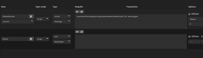

et si tu met une simple valeur dans valeur de retour pour tester
Si je met en dur 8 ça passe

en ajoutant dans le core :
case 'message':
  $value = str_replace('#message#', $options['message'], $value);
  break;
sa fonctionne :wink:
Ou il faut mettre ca que je teste ?
https://github.com/jeedom/core/pull/2206/commits/538027ea985b210d97acb48e4c419250f01ca127
J’ait fait la modif mais idem…
tu as bien mis #message# dans valeur de l’information ?
oui oui
je comprends pas
Exécution de : sudo chmod +x /var/www/html/plugins/script/data/deleteCamRecordsV2.sh 2>/dev/null;/var/www/html/plugins/script/data/deleteCamRecordsV2.sh  343 *.jpg => 4
Donc j’attends 4
Il me retourne le premier paramètre passé à mon script!
Oui je vient de voir que sa renvoie directement la valeur de #message#
