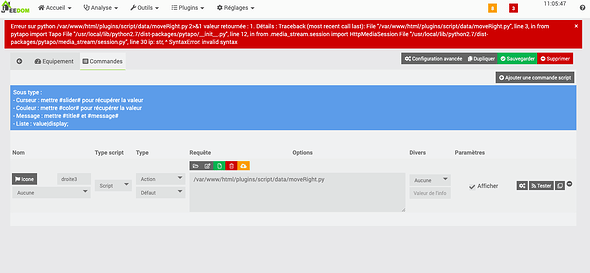

Mais, depuis le plugin script il me lève une erreur de retour, je ne comprend pas
Voici le retour

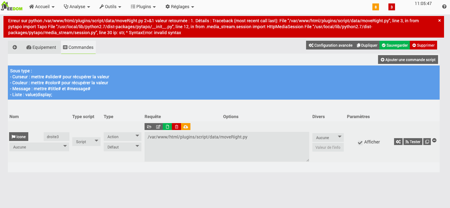

Erreur sur python /var/www/html/plugins/script/data/moveRight.py 2>&1 valeur retournée : 1. Détails : Traceback (most recent call last): File "/var/www/html/plugins/script/data/moveRight.py", line 3, in from pytapo import Tapo File "/usr/local/lib/python2.7/dist-packages/pytapo/__init__.py", line 12, in from .media_stream.session import HttpMediaSession File "/usr/local/lib/python2.7/dist-packages/pytapo/media_stream/session.py", line 30 ip: str, ^ SyntaxError: invalid syntax
je l’ai configuré comme dans l’image
et mon script est le suivant :

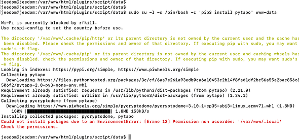

sudo su -l -s /bin/bash -c 'pip3 install tes_dependances' www-data
Ah yes ,
bon je n’ai pas les droits, je vais chercher pour me les mettre
Could not install packages due to an EnvironmentError: [Errno 13] Permission non accordée: ‹ /var/www/.local ›
Check the permissions.
En faisant la commande ci-dessous ?
Oui avec cette ligne de commande

on va aller au plus simple :
sudo pip3 install pytapo
je l’ai refait,
j’avais déjà fait
du coup c’est bon merci
