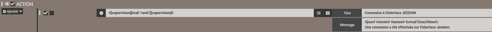

J’ai crée ce scénario (avec le déclencheur #user_connect#:
Qui m’envoie un mail pour m’informer de la connexion d’un utilisateur (sans savoir lequel, mais c’est un autre sujet :slight_smile: ):

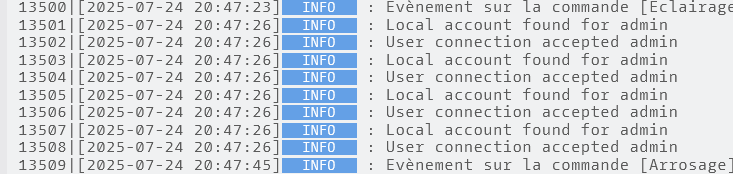

Dans le Log « event » de Jeedom on voit bien apparaitre 2 lignes « Local account found for admin » (et aussi 2 lignes « User connection accepted admin »).
Ces 2 lignes apparaissent systématiquement à chaque login et #user_connect# déclenche bien le scénario 2 fois :thinking:
Etrange… mais peut-être une piste…
Edit : Test avec Firefox : 4 déclenchements
Dans le log event :

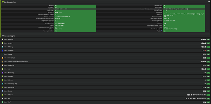

Mazette ! 600Mb de base de données !
J’ai besoin d’info pour ajuster mon plugin HistoLisse, stp tu peux me dire la taille de tes tables history et historyArch et le nombre de eqlogic que tu as ?

C’est beaucoup?
Oui, si tu me dis comment trouver ces infos :slight_smile:

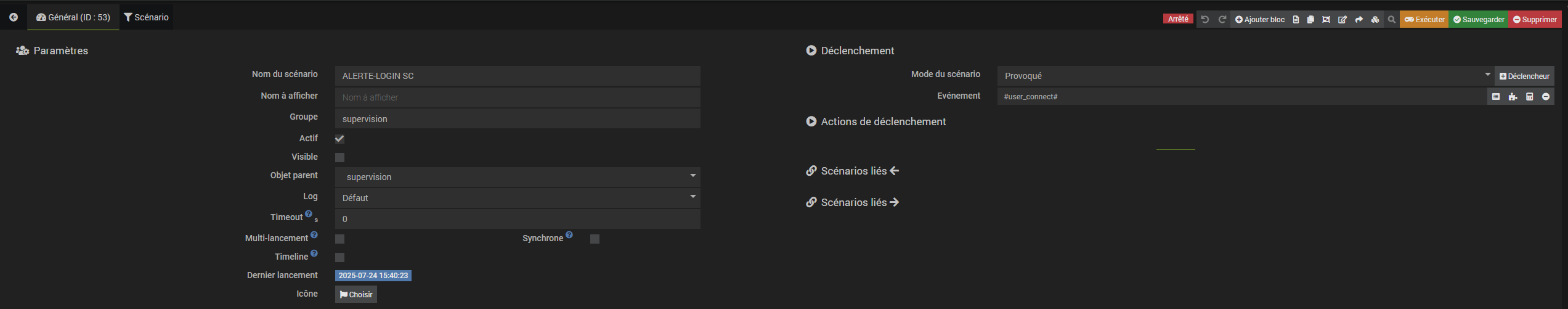

Même sans la variable, normalement le fait qu’un scénario ne puisse se lancer qu’une seule fois en même temps (sauf si tu coche la multi exécution) fait que juste avec un sleep de quelques secondes, le premier scénario n’étant pas terminé, les exécutions suivantes ne devraient pas se faire.

Sur sa capture y’a pas de multi-lancement mais il reçoit 4 mails donc voilà…

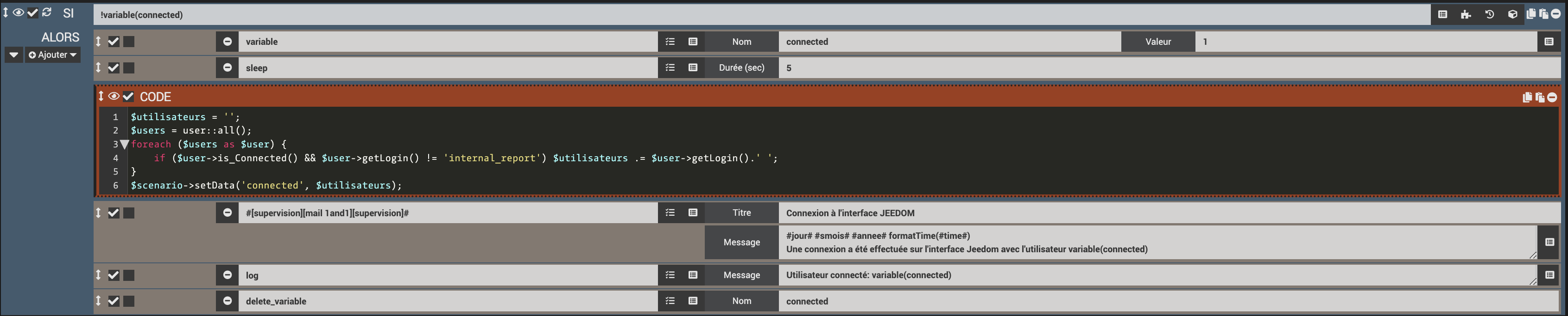

Alors j’ai testé, mais dans le log (et dans le mail que je reçois), il ne me met pas l’utilisateur connecté mais la liste de tous les utilisateurs configurés dans mon jeedom.
Voici ce que j’ai fait:
Et voici le log:

Non ce n’est pas la liste des configurés (all()) mais des connectés (is_Connected()). Déconnecte ta tablet et ipad1 par exemple, ils ne devraient plus apparaitre.
Donc ton message « sur l’interface Jeedom avec l’utilisateur » n’est pas bon il faut dire « sur l’interface Jeedom, liste des utilisateurs connectés : » (pas de méthode Jeedom pour avoir le nom qui vient de se connecter)

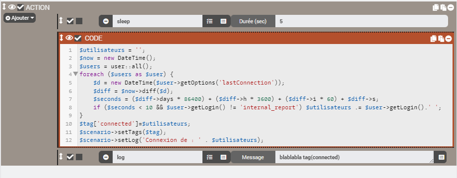

Ok après avoir checké différents points, j’en arrive à ce code pour ton scenario :
Bien sûr à la place de l’action log tu mets ton action mail.
Le contenu du bloc code (avec ajout d’un défaut pour la date) :
$utilisateurs = '';
$now = new DateTime();
$users = user::all();
foreach ($users as $user) {
	$d = new DateTime($user->getOptions('lastConnection', '1970-01-01 00:00:00'));
	$diff = $now->diff($d);
 	$seconds = ($diff->days * 86400) + ($diff->h * 3600) + ($diff->i * 60) + $diff->s;
	if ($seconds < 10 && $user->getLogin() != 'internal_report') $utilisateurs .= $user->getLogin().' ';
$tag['connected']=$utilisateurs;
$scenario->setTags($tag);
$scenario->setLog('Connexion de : ' . $utilisateurs);
