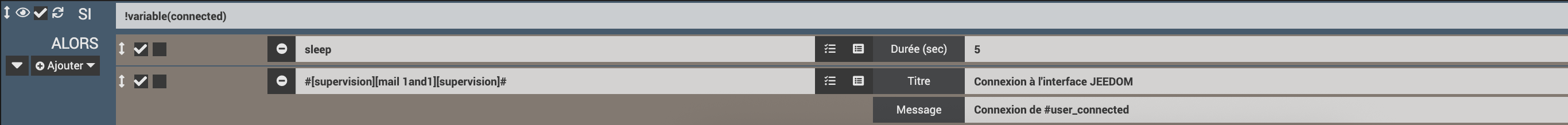

Je viens de tester ce code.
Lorsque je me connecte avec mon login, il me mets 3 utilisateurs connectés dans le log (et donc dans le mail aussi).
Curieux non?
[2025-07-26 09:35:00][SCENARIO] -- Début : Scenario execute sur evenement : #user_connect#.
[2025-07-26 09:35:00][SCENARIO] - Exécution du sous-élément de type [condition] : if !variable(connected)
[2025-07-26 09:35:00][SCENARIO] Evaluation de la condition : [!""] = Vrai
[2025-07-26 09:35:00][SCENARIO] - Exécution du sous-élément de type [action] : then
[2025-07-26 09:35:00][SCENARIO] Exécution d'un bloc élément : 1059
[2025-07-26 09:35:00][SCENARIO] - Exécution du sous-élément de type [action] : code
[2025-07-26 09:35:00][SCENARIO] Exécution d'un bloc code
[2025-07-26 09:35:00][SCENARIO] Connexion de : drs enfant ipad1
[2025-07-26 09:35:00][SCENARIO] Exécution de la commande [supervision][mail 1and1][supervision] avec comme option(s) : {"background":"0","title":"Connexion \u00e0 l'interface JEEDOM","message":"drs enfant ipad1 "}
[2025-07-26 09:35:01][SCENARIO] Fin correcte du scénario
Tu as un problème quelque part ! on filtre les connexions de moins de 10 secondes donc bon… Soit erreur dans la recopie du code, soi Jeedom multiverse !
Eurekâ !
En fouillant dans le code du core j’ai trouvé un truc non documenté :face_with_monocle: et là je pense que ton problème est réglé.
Il « suffit » de faire :
NB : oui oui c’est bien un tag sans # de fin : #user_connected
J’ai fait un copier-coller du code pourtant.
Donc comme ceci, sans le code?
Oui et pas dans une boucle Si, il n’y a plus de condition ! Juste un bloc action avec le sleep et le mailto.
Tu aurais le lien vers ce code que j’y jette un oeil, car j’ai pas trouvé, et en testant, le tag ne semble pas être remplacé.

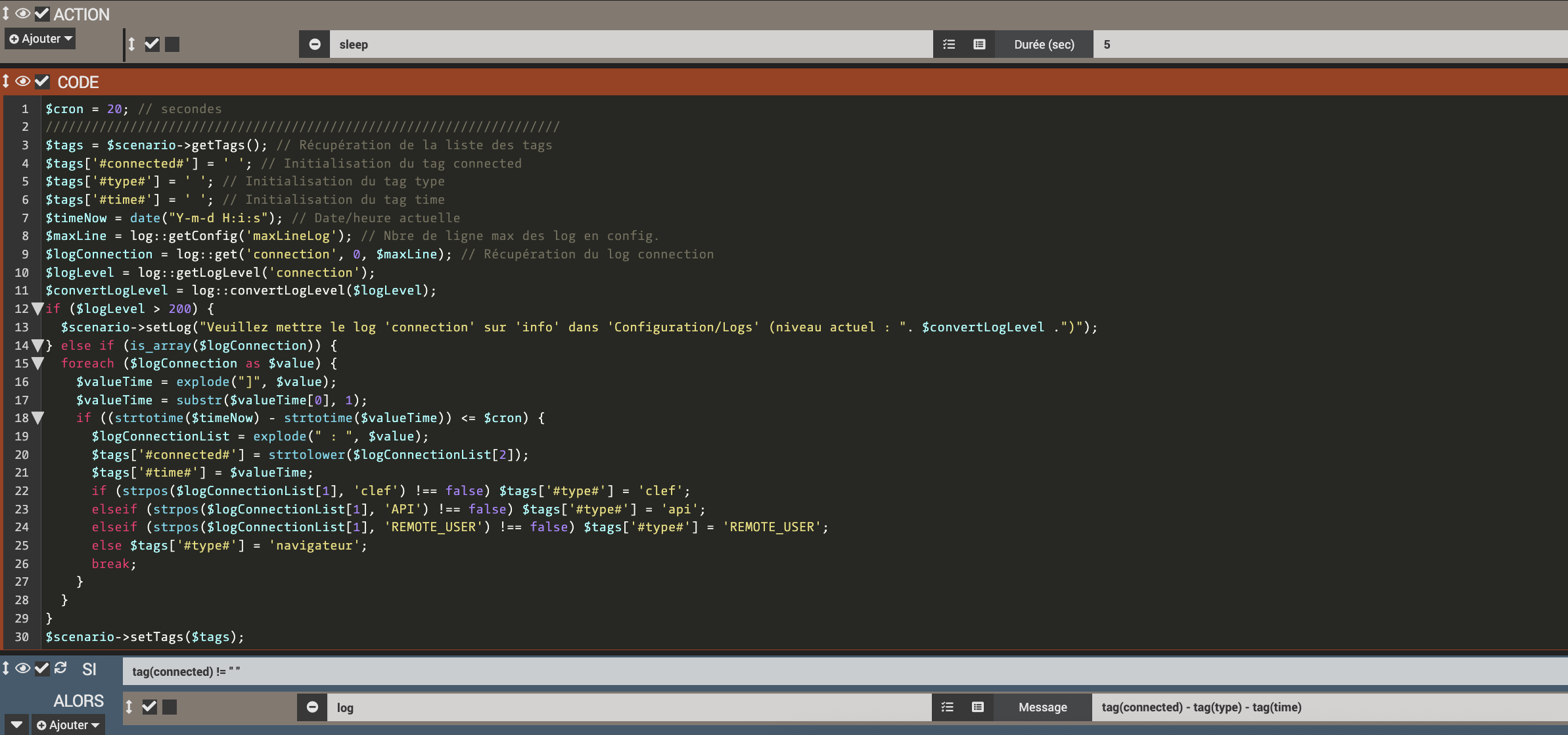

Sinon je propose un autre code, celui-ci est extrait (juste un peu transformé) du plugin plugin-discordlink qui propose cette option dans son code.
on gardera le déclencheur #user_connect#
Bloc code
$cron = 20; // secondes
$tags = $scenario->getTags(); // Récupération de la liste des tags
$tags['#connected#'] = ' '; // Initialisation du tag connected
$tags['#type#'] = ' '; // Initialisation du tag type
$tags['#time#'] = ' '; // Initialisation du tag time
$timeNow = date("Y-m-d H:i:s"); // Date/heure actuelle
$maxLine = log::getConfig('maxLineLog'); // Nbre de ligne max des log en config.
$logConnection = log::get('connection', 0, $maxLine); // Récupération du log connection
$logLevel = log::getLogLevel('connection');
$convertLogLevel = log::convertLogLevel($logLevel);
if ($logLevel > 200) {
  $scenario->setLog("Veuillez mettre le log 'connection' sur 'info' dans 'Configuration/Logs' (niveau actuel : ". $convertLogLevel .")");
} else if (is_array($logConnection)) {
  foreach ($logConnection as $value) {
    $valueTime = explode("]", $value);
    $valueTime = substr($valueTime[0], 1);
    if ((strtotime($timeNow) - strtotime($valueTime)) <= $cron) {
      $logConnectionList = explode(" : ", $value);
      $tags['#connected#'] = strtolower($logConnectionList[2]);
      $tags['#time#'] = $valueTime;
      if (strpos($logConnectionList[1], 'clef') !== false) $tags['#type#'] = 'clef';
      elseif (strpos($logConnectionList[1], 'API') !== false) $tags['#type#'] = 'api';
      elseif (strpos($logConnectionList[1], 'REMOTE_USER') !== false) $tags['#type#'] = 'REMOTE_USER';
      else $tags['#type#'] = 'navigateur';
      break;
$scenario->setTags($tags);
Info :
la condition permet de faire l’action que si le code a bien trouvé un nouvel user connecté, il faut donc ajouter tes action (envoi de mail) dans ce même bloc.
Ce code ne gère pas le cas ou plusieurs utilisateurs se connecteraient dans les même 20 secondes, il en sortira seulement le dernier utilisateur.

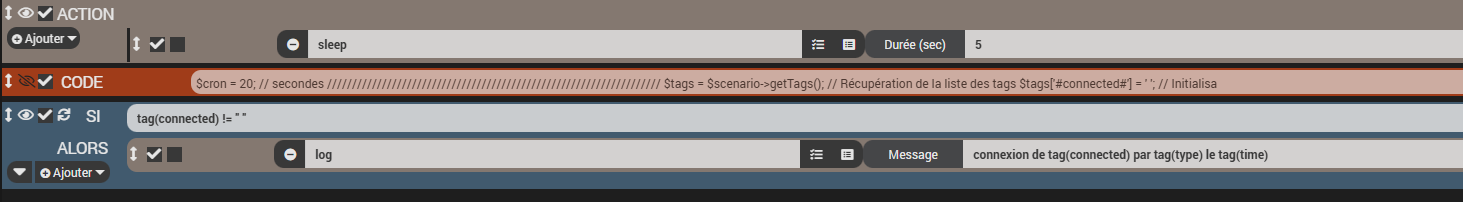

Alors je dois pas être doué, car ça ne fonctionne pas comme attendu. J’ai construit le scenario comme ceci:
Je me connecte avec drs, et voici le résultat:
[2025-07-26 16:48:36][SCENARIO] -- Début : Scenario execute sur evenement : #user_connect#.
[2025-07-26 16:48:36][SCENARIO] - Exécution du sous-élément de type [action] : action
[2025-07-26 16:48:36][SCENARIO] Pause de 5 seconde(s)
[2025-07-26 16:48:41][SCENARIO] - Exécution du sous-élément de type [action] : code
[2025-07-26 16:48:41][SCENARIO] Exécution d'un bloc code
[2025-07-26 16:48:41][SCENARIO] Veuillez mettre le log 'connection' sur 'info' dans 'Configuration/Logs' (niveau actuel : error)
[2025-07-26 16:48:42][SCENARIO] - Exécution du sous-élément de type [condition] : if tag(connected) != " "
[2025-07-26 16:48:42][SCENARIO] Evaluation de la condition : [" " != " "] = Faux
[2025-07-26 16:48:42][SCENARIO] - Exécution du sous-élément de type [action] : else
[2025-07-26 16:48:42][SCENARIO] Fin correcte du scénario
Tu as tout à fait raison. Jamais connectés.
Tu as l’info dans le log :wink:

C’est pire que tout! C’est pas que je suis pas doué, c’est juste que je ne sais pas lire :rofl:
Effectivement, ça à l’air de fonctionner bien. Ci dessous les logs de deux connexions avec deux users différents:
[2025-07-26 17:06:18][SCENARIO] -- Début : Scenario execute sur evenement : #user_connect#.
[2025-07-26 17:06:18][SCENARIO] - Exécution du sous-élément de type [action] : action
[2025-07-26 17:06:18][SCENARIO] Pause de 5 seconde(s)
[2025-07-26 17:06:23][SCENARIO] - Exécution du sous-élément de type [action] : code
[2025-07-26 17:06:23][SCENARIO] Exécution d'un bloc code
[2025-07-26 17:06:23][SCENARIO] Connexion de : drs
[2025-07-26 17:06:23][SCENARIO] - Exécution du sous-élément de type [condition] : if tag(connected) != " "
[2025-07-26 17:06:23][SCENARIO] Evaluation de la condition : ["drs " != " "] = Vrai
[2025-07-26 17:06:23][SCENARIO] - Exécution du sous-élément de type [action] : then
[2025-07-26 17:06:23][SCENARIO]    Log : drs  -  -
[2025-07-26 17:06:23][SCENARIO] Fin correcte du scénario
