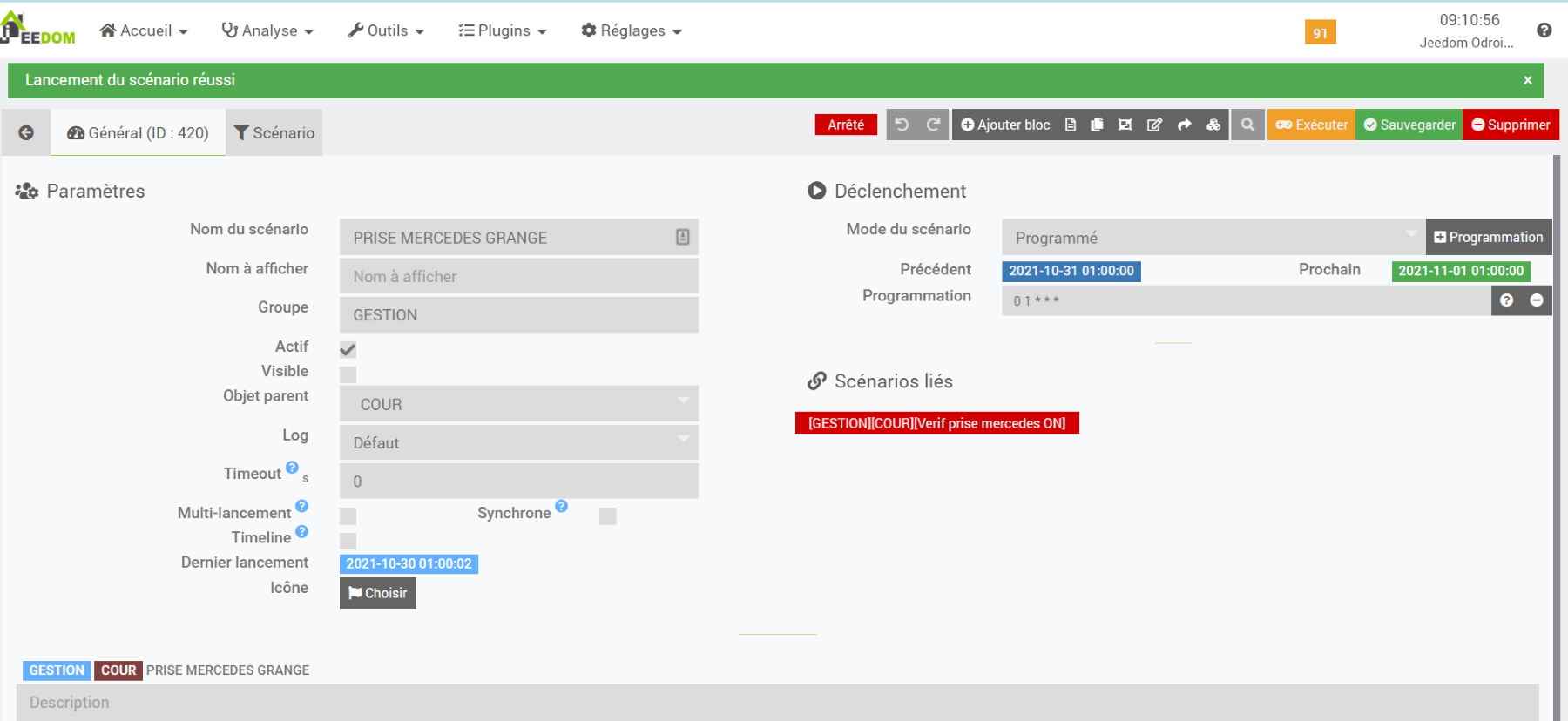

J’ai un scénario tout simple programmé qui se déclenche a 1h00
Ce matin, je constate qu’il ne s’est pas déclenché, rien dans les logs pour le 31/10 à 1h00 !!!
Je suis en 4.1.27, VM sous proxmox i7, ssd
Copie du log: je l’ai relancé en manuel ce matin a 9h01

Sur la page du scénario on peut constater : « dernier lancement le 30/10 à 1h00 »
Comment trouver le problème ?
Surement en lien avec le changement d’heure.
Ok, merci, je pensais que c’était cette nuit
Donc, oui ça doit être la cause…enfin j’espère
Oui c’est très probablement la cause
