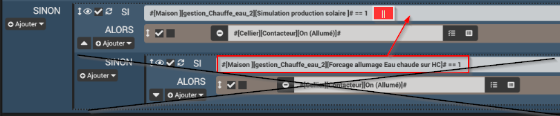

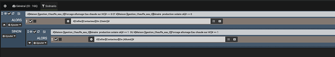

Je pensais faire comme ceci :
En déclencheur
l’info HP HC
l’info binaire de ma production > à 2000w depuis 20mn
Un bloc Si
Si (commande virtuelle puissance photovoltaïque) > 2000
Alors Chauffe eau ON
Sinon
…Si commande HC = HC ET durée de chauffe est < à 1h depuis 36h
…Alors Chauffe eau ON
…Sinon
…Chauffe eau OFF
Qu’en pensez vous ?

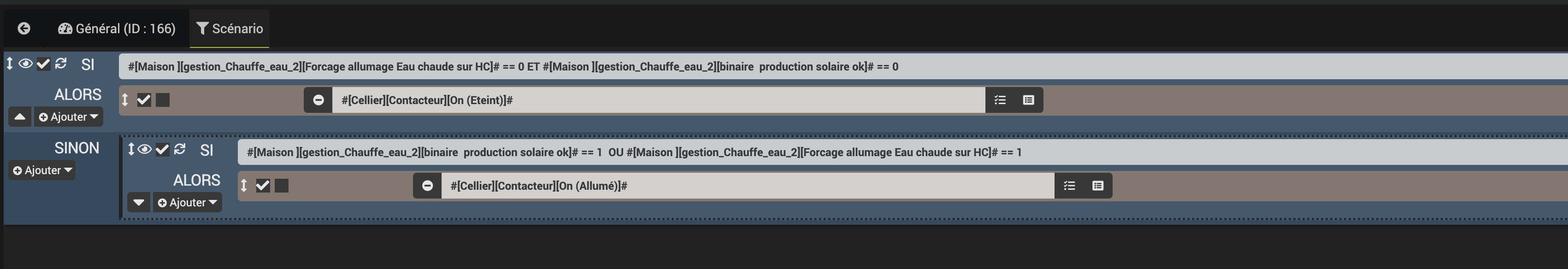

Je pense que le Off du chauffe eau est mal géré non ?

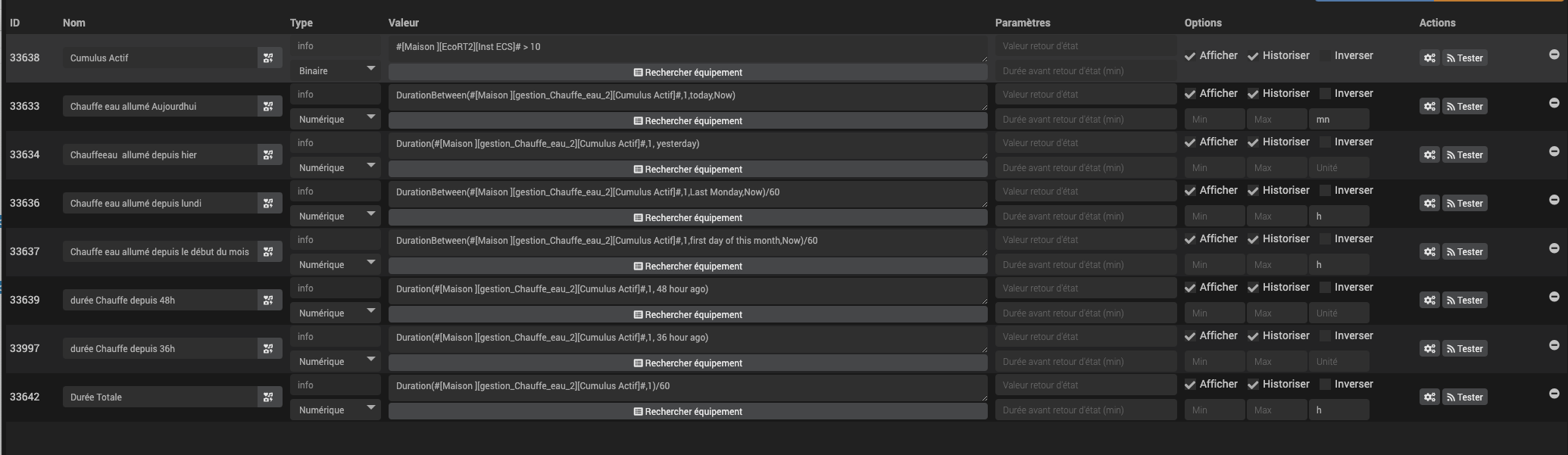

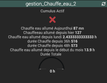

Par contre j’ai toujours un problème avec mon info de durée de fonctionnement du chauffe eau sur 36h ou 48h
Je ne comprends pas pourquoi…
Merci pour vos conseils et votre aide
je pense que j’ai trouvé pour afficher la durée depuis 36h
DurationBetween(#[Maison ][gestion_Chauffe_eau_2][Cumulus Actif]#,1, 36 hour ago, Now)
du coup il reste a voir comment faire ce scénario

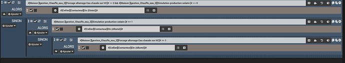

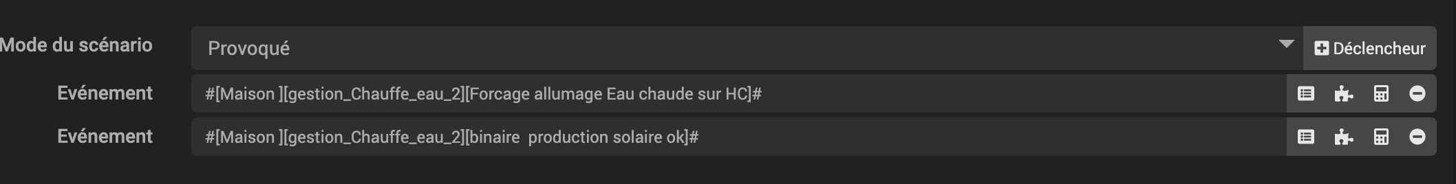

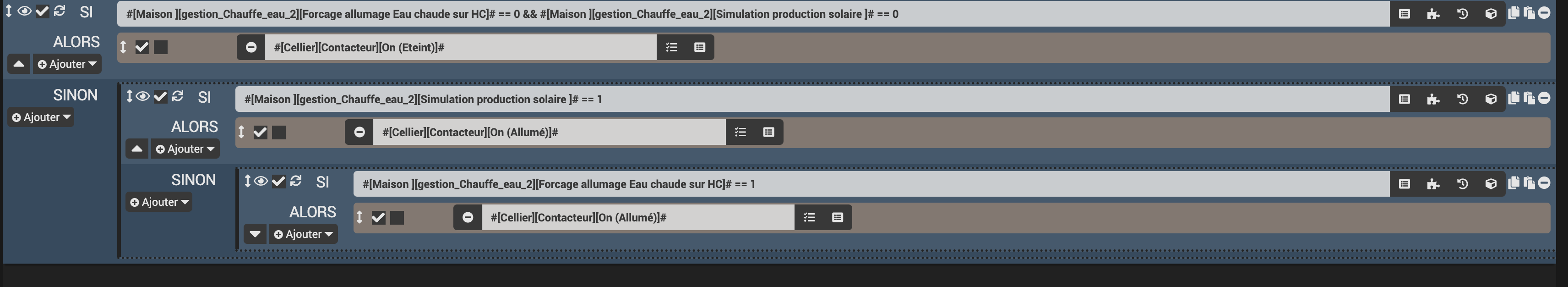

j’ai fait ceci :
un virtuel qui calcul le temps de fonctionnement du cumulus sur 36H
un virtuel info binaire qui envoie 1 si le temps de fonctionnement est < 60mn ET si je suis en Heures creuses
#[Maison ][gestion_Chauffe_eau_2][Forcage allumage Eau chaude sur HC]#
un virtuel avec info binaire qui indique 1 si la prod est >2000W
#[Maison ][gestion_Chauffe_eau_2][Simulation production solaire ]#
en déclencheur
Par contre je me rends compte que je vais avoir un problème je risque de faire des ON OFF a répétition si la prod passe sous les 2000w. je ne sais pas comment palier a ce problème

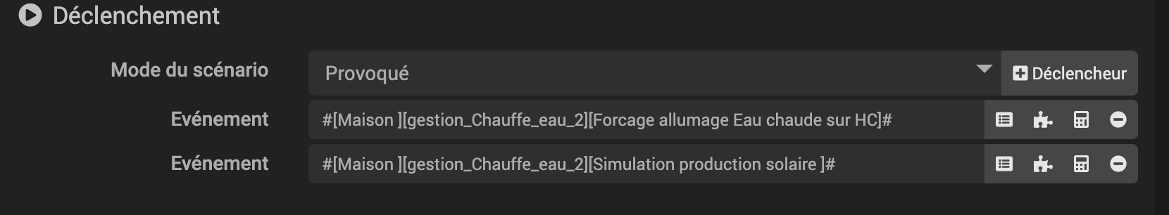

Bon, je ferais comme ça, normalement ça devrait pas être loin
Déclencheurs :
#[Maison ][gestion_Chauffe_eau_2][Forcage allumage Eau chaude sur HC]# == 1
# MOYENNE PROD SOLAIRE 20mn # >= 2000
Scénario :
SI (#[MOYENNE PROD SOLAIRE 20mn]# < 2000 || #[Maison ][gestion_Chauffe_eau_2][Forcage allumage Eau chaude sur HC]# == 0) Alors
	OFF
	STOP
SI (#[MOYENNE PROD SOLAIRE 20mn]# >= 2000 || #[Maison ][gestion_Chauffe_eau_2][Forcage allumage Eau chaude sur HC]# == 1) Alors
	ON
	DANS 30 Alors Appel du même Scenario
Le scénario se met en route quand la prod moyenne dépasse les 2000 depuis 20mn et se relance dans 30mn pour vérifier.
Si la prod moyenne repasse sous les 2000 alors il ne se déclenche pas mais au bout des 30mn si cette prod moyenne est sous les 2000 il stoppera le CE.
Même chose pour l’autre condition et normalement, si le CE n’a pas du tout tourné de la journée, lors du passage en HC il se mettra en service puis s’arrêtera dans 1h (ou plutôt 1h30 je pense) quand #[Maison ][gestion_Chauffe_eau_2][Forcage allumage Eau chaude sur HC]# passera à 0 (car il aura chauffé 1h en 36h).

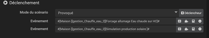

Pour le scénario je vais regarder un detail demain mais en gros le fait de mettre en déclencheur
ca permet de ne pas reactiver le scénario quand ca passe dessous mais juste au passage au dessus de 2000.
je n’avais pas pensé a mettre en déclencheur la commande complete avec le >=
du coup ca me fait un binaire en moins mais j’airais a la limite faire pareil en mettant binaire = 1 en déclencheur.
Oui en spécifiant une condition dans le déclencheur on limite le déclenchement du scénario.
Si tu préfères garder ton binaire fait avec binaire == 1
je vais l’enlever ca simplifiera. et le fait de le reactiver toutes les 30 minutes activera bien un OFF a un moment donné.
C’est out bete mais je n’y avais pas pensé
Ah et j’ai oublié de dire qu’il faudra cocher les doubles flèches à gauche des conditions pour indiquer de ne pas faire l’action si le test donne le même résultat que précédemment.
Ainsi par exemple, même si la puissance moyenne change en restant supérieur à 2000, les actions de ON et Dans ne seront pas déclenchées à nouveau
