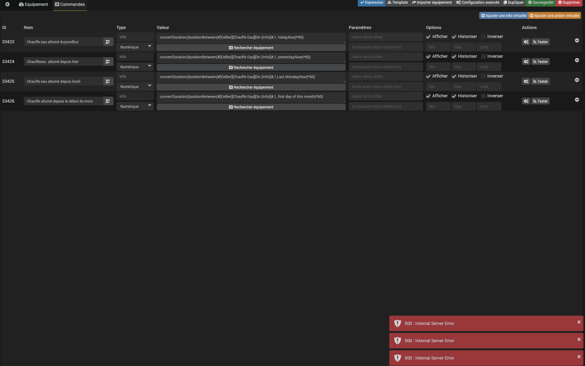

Quelqu’un saurait il me dire pourquoi lorsque j’essaye de sauvegarder ce virtuel ca ne fonctionne pas ? j’ai une erreur 500
Sur le dernier il manque une information dans la fonction durationBetween (now par exemple)
Ha bien vu…
A voir ce que ca donne car je n’avais pas historiser la commande info du contacteur.
Tu saurais ce qu’il faut mettre pour « depuis 48h »
« 48 hour ago » en principe
comme ceci :
convertDuration(durationBetween(#[Cellier][Chauffe Eau][On (Info)]#,1, 48 hour ago,Now)*60)
J’ai une erreur 500
Essai comme ça :
convertDuration(duration(#[Cellier][Chauffe Eau][On (Info)]#,1, 48 hour ago)*60)
Moi j’avais fais ça :
gmdate(G\hi\m\,durationBetween(#[CUISINE][Gestion chauffe-eau Solaire][Prod suffisante]#,1, 48 hour ago, now)*60)
C’est bon ?
Pour l’instant je n’ai pas de valeur encore historisée, donc 0h 00m
@xavax59, bonne remarque de @rennais35000, l’erreur est peut être parce que ta commande n’a pas d’historique il y a 48h … Sinon elle a l’air correctement saisie
Oui mais du coup ça générerait une erreur 500 ?
Je testerai quand je serai de retour devant l’ordi
C’est sûrement à cause du convertDuration car en cas de non historisation statisticsbetween retourne -1 (ou -2 si pas du tout historisé).
Le convertDuration doit pas apprécier.
