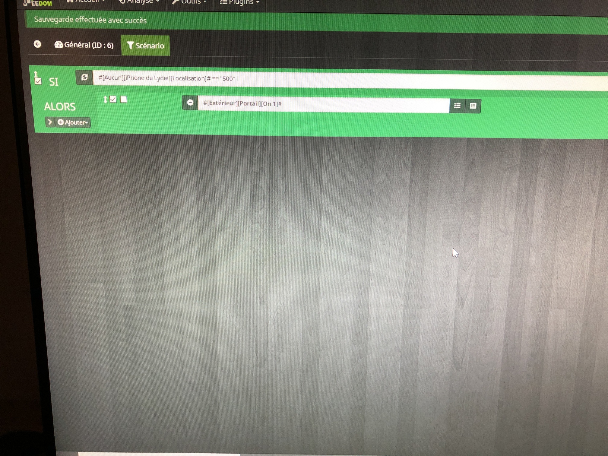

Merci pour ton retour et en effet, J’ai installé ios iCloud qui est très simple :+1: mon tel a été immédiatement reconnu. Par contre, j’ai créé un scénario qui ne déclenche pas l’ouverture de mon portail !!
Je dois faire d’une erreur mais je ne sais pas où ! Si ça te parle, je vx bien un peu d’aide.

essai de modifier ton 500
EN
< 0.50
0.50 devrait correspond a 500 mètres
