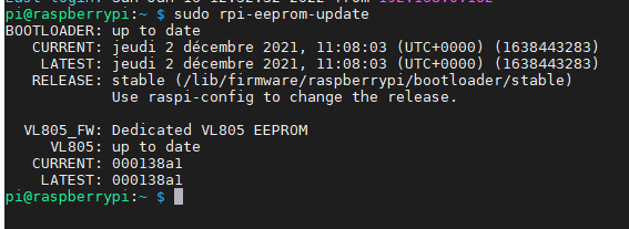

Est-ce que le bootloader du pi est à jour?

Je viens de voir que je n’avais pas la dernière version du bootloader, je viens de mettre à jour :
