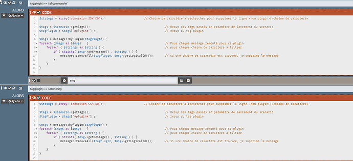

Si ca t’interesse, ci dessous un scenario qui en fonciton des notififations envoyée par un plugin, supprime le message des logs (sur la base d’une chaine de caractère contenu dans le message). Tout pourra facilement l’adapter, je pense pour lancer une commande de reboot de ton RPI …
$strings = array('connexion SSH KO'); // Chaine de caractère à rechercher pour supprimer la ligne <chaine de caractère>, separer les differentes chaines de caractère par une ,
$tags = $scenario->getTags(); // Recup des tags passés en paramètre de lancement du scenario
$tagPlugin = $tags['#plugin#'] ; // recup du tag plugin
$msgs = message::byPlugin($tagPlugin) ;
foreach ($msgs as &$msg) { // Pour chaque message remonté pour ce plugin
foreach ( $strings as $string ) { // pour chaque chaine de caractère à filtrer
if ( stristr( $msg->getMessage() , $string ) ) {
message::removeAll($tagPlugin, $msg->getLogicalId()); // si une chaine de caractère est trouvée, je supprime le message
il convient juste de mettre dans le si le plugin qui envoi le message (blea dans ton cas me semble-t’il !)
et dans $strings = array(‹ connexion SSH KO ›) la chaine de caractère que tu souhaite utiliser pour declencher le reboot.
et finalement, remplacer le message::removeAll($tagPlugin, $msg->getLogicalId()); par ta commande de reboot du RPI

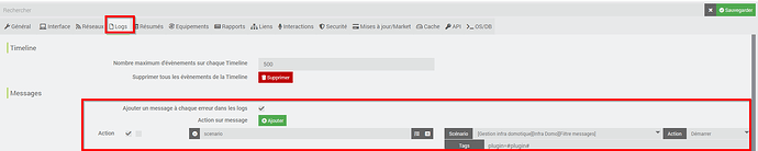

Dans la config des logs logs, indiquer que tu lances ce scenario à chaque reception d’un message :

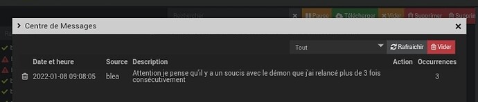

Ah oui ok merci je comprends mieux, par contre je dois passer par les messages envoyés dans les notifications mais pas les logs. Du coup dans la notification mon message est que blea n’a pas réussit à relancer le daemon.
« Attention je pense qu’il y a un soucis avec le démon que j’ai relancé plus de 3 fois consécutivement »

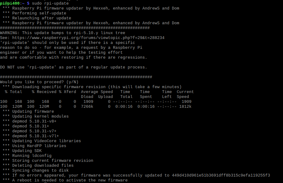

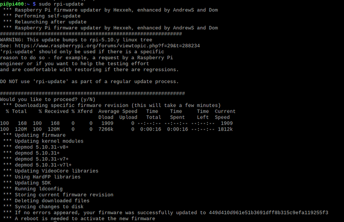

Après pour le problème de base je n’ai pas de Pi4 mais peut-être de voir une une màj du firmware :
