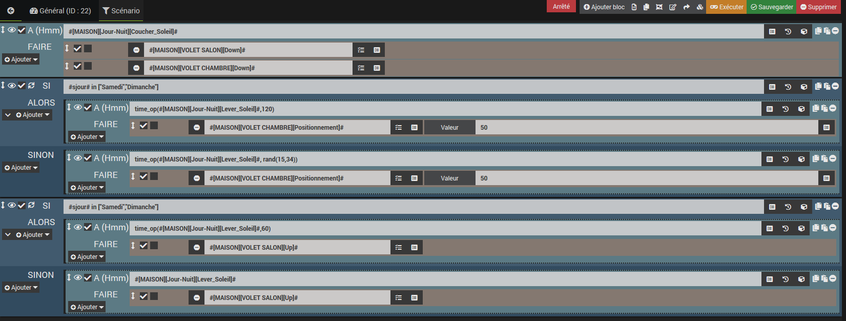

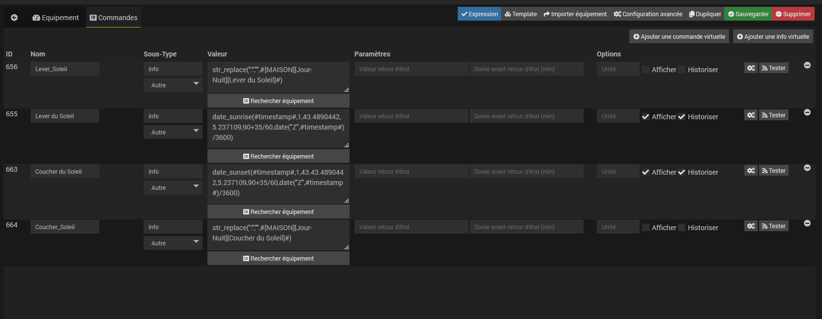

voici mon virtuel et scenario pour 2 volets avec lever et coucher du soleil et retardé le samedi et dimanche pour le lever du soleil

Bonjour , par contre pour le virtuel ne pas oublié vos coordonné en fonction de votre lieu et pas recopie les mienne pour le reste un copier collé pas de probleme
voici un lien pour les coordonné https://www.coordonnees-gps.fr/

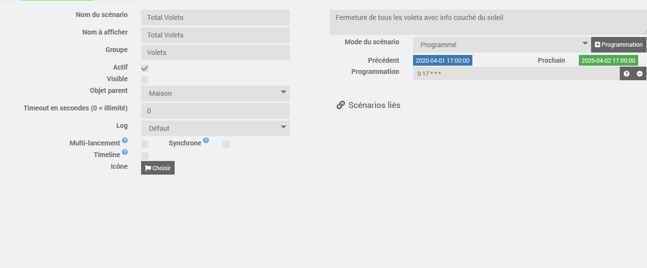

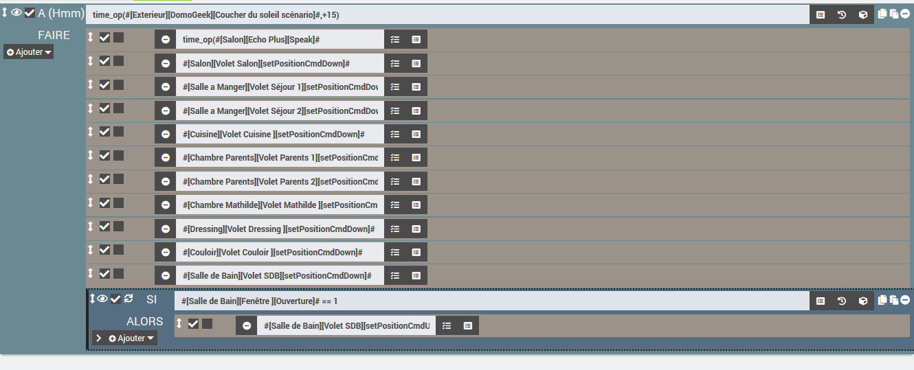

voila mon scénario pouvez-vous me dire si c’est correcte SVP merci
Bonsoir ,il faut d’abord crée un virtuel
equipement
commandes
Puis le scenario
general
commandes
Tu aurai dû te référer au lien que j’ai mis qui est bien plus simple et adapté… ce n’est qu’un conseil

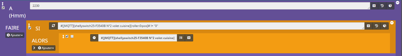

Merci a toi et pour la partie fenêtre SDB tu en pense quoi ?
Bonsoir , pour moi sa marche trés bien ,c’est un scenario que j’avais fait il y a 1 an environ
quand je suis passé a la v4 je l’ai gardé , j’avais galéré a l’époque mais si il y a plus simple c’est plus que mieux, mais pour moi tant que sa fonctionne je change pas et j’ai que deux volets roulant
@Totof54, il te faut un « Sinon », qui exécutera une autre commande si fenêtre SDB == 0.

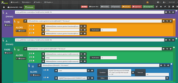

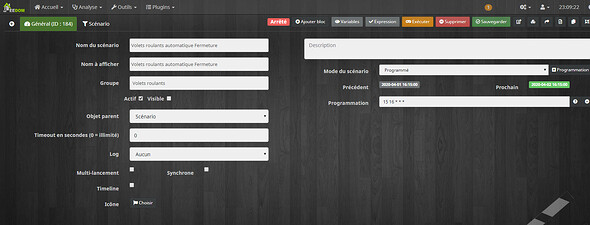

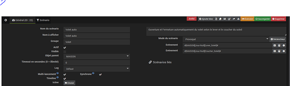

Voici le mien qui fonctionne depuis plusieurs mois.

Si je mais sinon mais volets ne ce ferme pas c’est bien ça. Mais si c’est ça moi je veut que juste le volets SDB reste ouvert.
