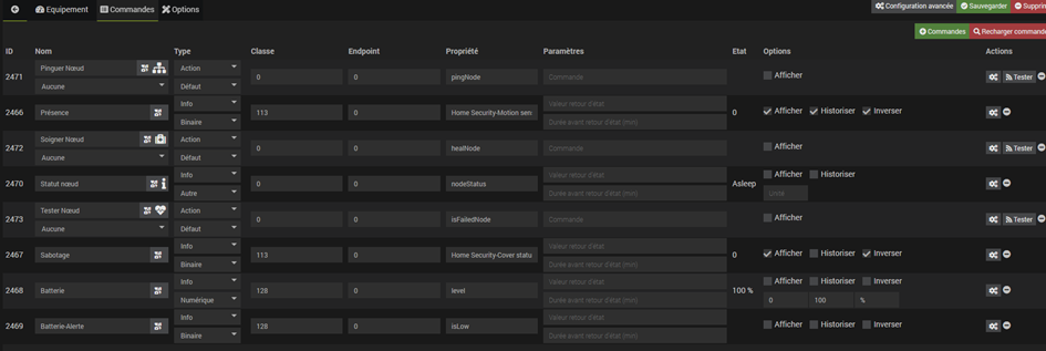

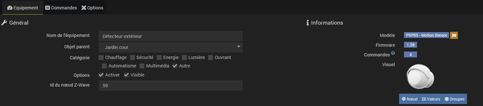

Voilà le détecteur extérieur avec ses commandes que j’ai rechargé pour tester si ça réglait le problème :
J’ai essayé des choses, mais je commence à me perdre dans ce que je dois faire.

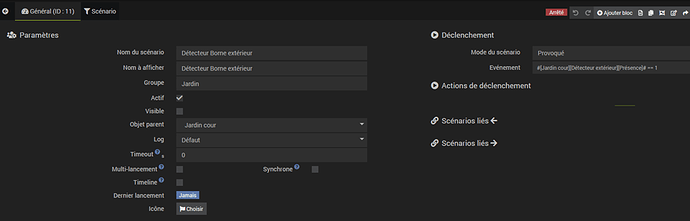

Voilà le déclenchement du scénario :

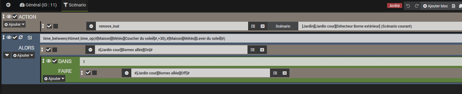

Et le scénario :
Je ne sais plus trop à quoi sert le « remove_inat », mais je crois que c’était pour réinitialiser le scénario avant le prochain déclenchement ?
Après pour pouvoir travailler dessus en pleine journée sans attendre la nuit, j’ai fait un scénario presque identique avec le même déclenchement mais sans la condition du coucher de soleil (c’est sur celui-là que je suis pour l’instant) :
Malheureusement, rien ne fonctionne et aucun log n’apparait dans le scénario.
La seule chose dont j’ai l’impression que ça fonctionne, c’est le détecteur qui à sa petite diode rouge qui clignote quand il détecte un passage.

Ensuite tu utilises ce détecteur == 1 comme déclencheur, très bien. Enfin si jamais il passe à 1(chose que tu vérifies avec ce que j’ai dit ci-dessus)
Ensuite le scénario lui même, le SI est inutile vu le déclencheur == 1 !!!

PS: le remove_inat est vraiment optionel car chaque fois que le scénario va être exécuté le DANS va reprogrammer a +2min, donc virer la programmation pour la refaire mouais…
Après, je ne trouve pas cela optimisé. Ca veut dire qu’en journée, si des gosses jouent à cet endroit le scénario est exécuté en permanence a faire un SI time_between…

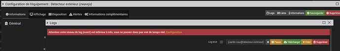

Perso j’essayerai de passer le logs sur « temps réel » au lieu de « défaut » (ça se fait depuis le 1er onglet du scénario) le temps de tes tests voir si ça change quelque chose ou non.

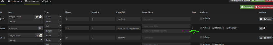

Non rien ne change içi à la détection.

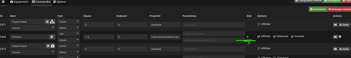

Par contre içi:
Le Asleep est devenu Awake en vert puis repassé à Asleep puis blanc.

J’ai passé le logs en temps réel.

Je vois que la case historiser est cochée sur ta présence : tu as regardé sur l’historique si il voyait des présences de temps en temps ?
Si ce n’est pas le cas c’est pas de la faute du scénario :wink:

Dans configuration avancé dans les logs j’ai un affichage en rouge:

Je pense que ce changement d’état c’est le détecteur de sabotage, quand j’appuie sur le petit bouton à l’arrière ça change le asleep de blanc à vert puis blanc
Il n’y a rien, c’est vide
Oui donc le souci ne vient pas du scénario mais du détecteur qui ne détecte rien (enfin ou qui détecte mais ne remonte pas correctement à jeedom).

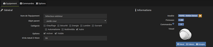

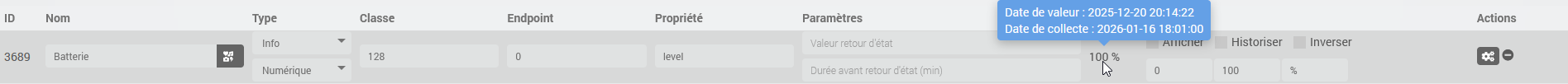

Si tu reviens sur son paramétrage dans ZwaveJS, il à l’air de bien communiquer ?
Si tu va sur batterie par exemple, quand tu laisse la souris sur la valeur quelques secondes tu vois à quel moment la dernière info à été remontée.
J’ai ça:
