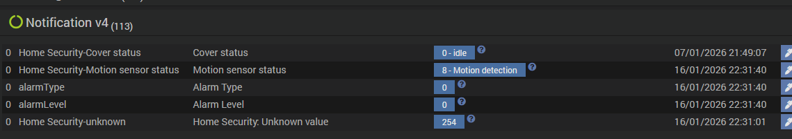

Ok donc le module communique, c’est vraiment la partie présence qui déconne.
C’est quoi comme modèle exactement ? il y a peut être une subtilité de paramétrage à faire
capteur Philio PSP05

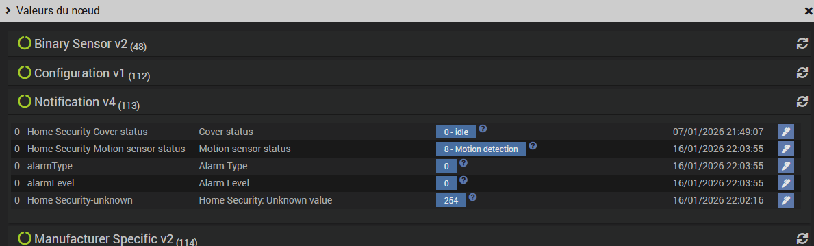

Alors j’ai suivi, même si je n’avais pas exactement les mêmes choses j’arrive là:

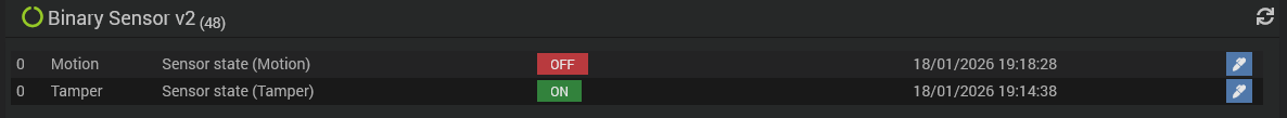

Par contre la valeur maintenant reste à 1 constamment depuis 22h03
Le détecteur devient rouge car il capte mais la valeur reste bloqué à 1 maintenant.
Ici le passage en On OFF fonctionne.
J’ai par contre moi aussi le motion sensor status qui reste à 8, c’est normal?

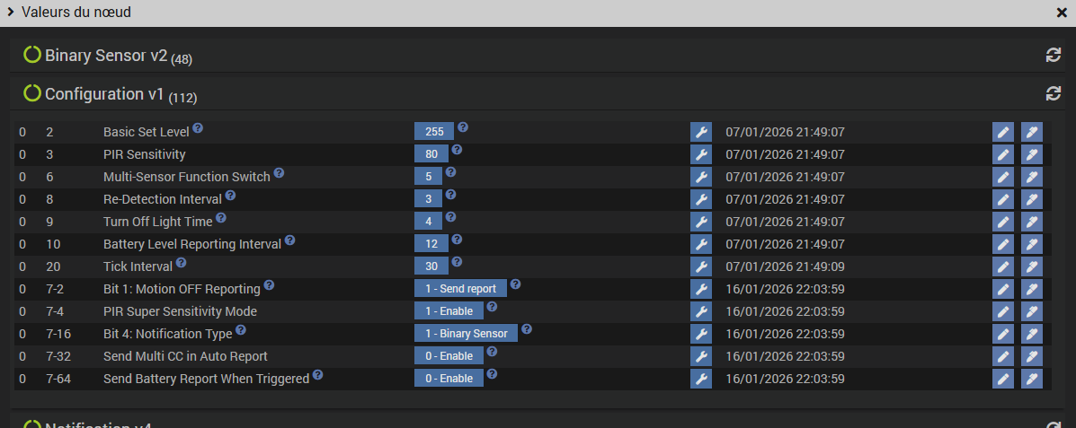

A priori ici, il rajoute une commande senso state (mention) et ça fonctionne, faut faire quoi concrètement ? :
Tu as mis le 7-16 à 1 donc ta présence sera reportée en 48 et non en 113.
Pour rajouter une commande sur l’état ON /OFF (Motion), tu cliques sur le logo du petit stylo à droite et tu valides. Ta commande sera créée dans " Commande" de ton équipement.
Il te reste plus qu’à modifier ton scénario avec cette commande crée.
