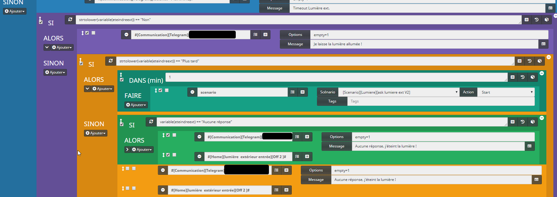

Ca fonctionne bien avec le SINON actions AUCUNE REPONSE.
Ca ne fonctionne pas avec SINON SI variable(reponseVRsalon) == “Aucune réponse”
Il ne reconnait pas la variable.

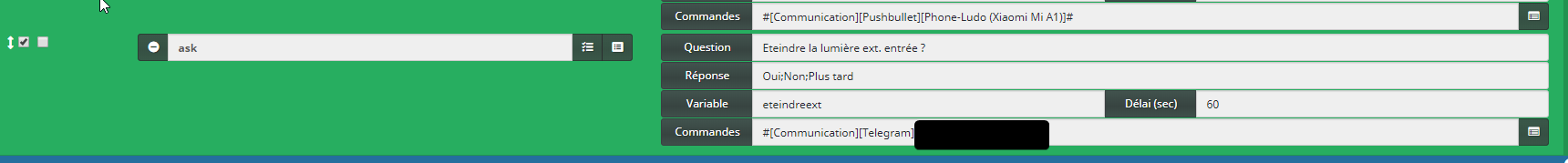

Question: si je ne met pas de délai, et que je retire le SINON aucune réponse, est ce que je pourrai répondre à la question 2 ou 3 heures après sur télégram et du coup exécuter l’action ?
oui je l’ai lu aussi, mais sur télégram (qui d’ailleurs n’est pas mis compatible dans la doc uniquement slack et sms) si je répond au bout de 20 (alors qu’il n’y a pas de timeout) j’ai la réponse suivante:
ça me chagrine cette histoire de ne pas mettre de timeout sur un ask car ça semble obligatoire… Du coup j’ai essayé et, sauf si j’ai fait une erreur dans la précipitation, en l’absence de timeout renseigné il considère immédiatement qu’il n’y a pas de réponse donc pas de timeout = il n’attend pas que la demande soit répondue

Attention, comme ça je ne vois pas d’erreur pour la comparaison de « Aucune réponse ».
MAIS : il faut que tu mettes « oui », « non » et « plus tard » en minuscule dans tes SI car le strtolower transforme ta réponse en minuscule. Donc actuellement tes réponses ne seront jamais prises en compte.
L’avantage par contre c’est que tu peux répondre Oui, OUI ou oui : tout sera accepté comme réponse🙂

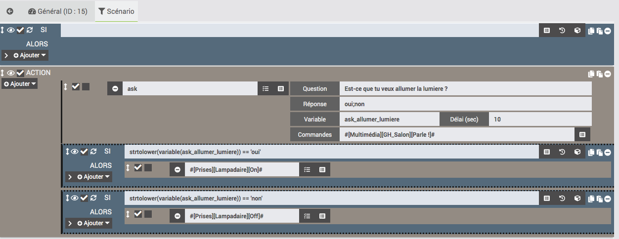

Je me permets de poser une question identique sur un scénario ASK mais avec Google Home Mini et non Télégraph.
Mon scénario fonctionne très bien avec Télégraph mais dès que j’utilise la commande Parle! de GoogleHome mini, ça ne fonctionne pas.
La question m’est posée mais elle « n’enregistre pas » mon 'non ni mon ‹ oui ›.
