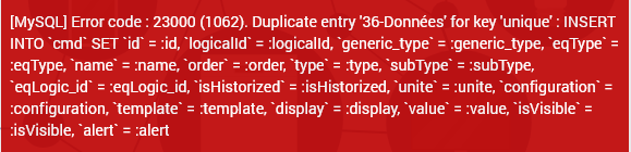

Je n’arrive plus a faire de scan sur Smartthnigs. J’ai cette erreur :
Je ne vois rien dans les logs. Je ne comprend pas bien ce qu’il se passe.

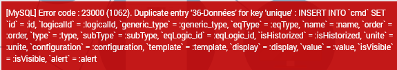

Hello.
Il me faut les logs juste après l’erreur.

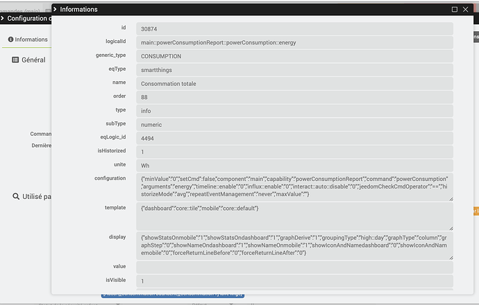

Il est possible qu’un paramètre de ta commande déjà existante soit mal instruit sur « Consommation totale ».
Tu peux m’envoyer la page configuration → information :

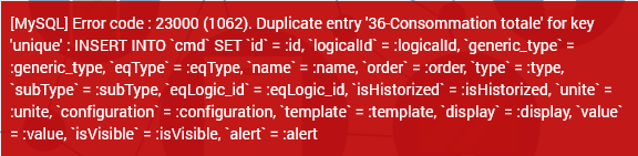

Le probleme est que maintenant, je n’ai pas la même erreur:
J’ai essayé de recreer les commandes avec la commande dediée sur l’équipement mais ca fait pareil.
Du coup, au lieu de continuer a scanner, ca s’arrete sur l’erreur …

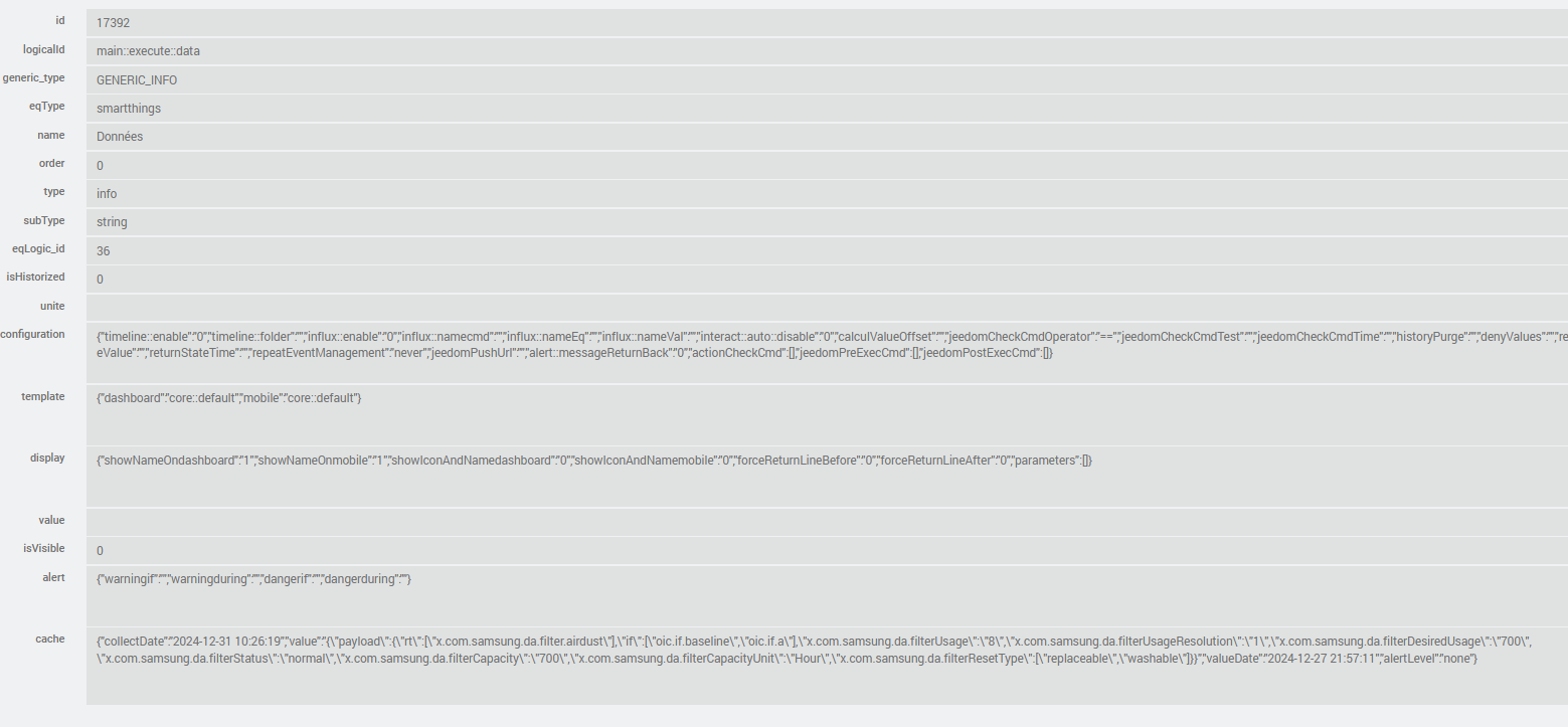

Tu peux m’en voyer la page Informations de la commande Données de ta clim Salle de jeux :
J’ai beau tester dans tous les sens, j’en reviens à chaque à la conclusion que cette commande n’existe pas dans cet équipement.

Cependant, dans l’état actuel, si je relance un scan ou si je clique sur « Recréer les commandes », j’obtiens toujours l’erreur mentionnée ci-dessus.

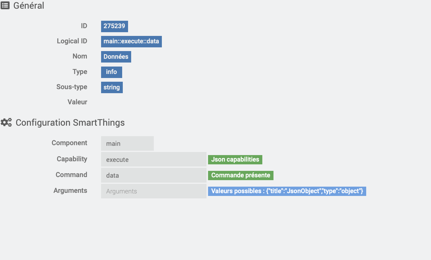

Pour la commande « Données » ?
Envoie-moi cette page :
Dans configuration, il n’y a pas « component »:« main »,« capability »:« execute »,« command »:« data ».
Tu as créé cette commande manuellement ?
Non, je ne l’ai pas créé. La seul que j’ai créé, c’est « Etat »
Et si tu supprimes cette commande, sauvegarde et relance une synchro ?
Mais c’est laquel commande que je dois suprimer ? Désolé j’ai pas compris
Juste Données.
J’ai supprimé la commande « données ». J’ai du la supprimer deux fois, elle revenait vide après une première sauvegarde.

Cependant, quand je relance un scan, j’ai toujours une erreur :

Je vois pas pourquoi ta commande Données fait planter la synchro.
Je peux reproduire ton erreur, mais pour ça, il faut effacer les 3 champs suivants et sauvegarder.
Puis lancer une synchro ou recréer les commandes « sans recréer les commandes ».
Si ensuite, je supprime cette commande et que je sauvegarde l’équipement, la commande disparait.
Si je lance une synchro ou que je recrée les commandes « sans recréer les commandes », la commande est à nouveau là et fonctionnelle.
Dans ton cas, c’est à chaque fois la commande « Données » qui a l’ID 36. Es-tu sûr d’avoir bien supprimer la commande qui a l’ID 36 ? Je ne pense pas, parce que les ID s’incrémentent dans Jeedom.
