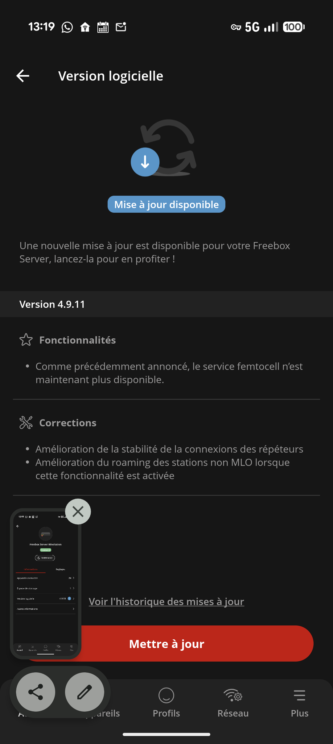

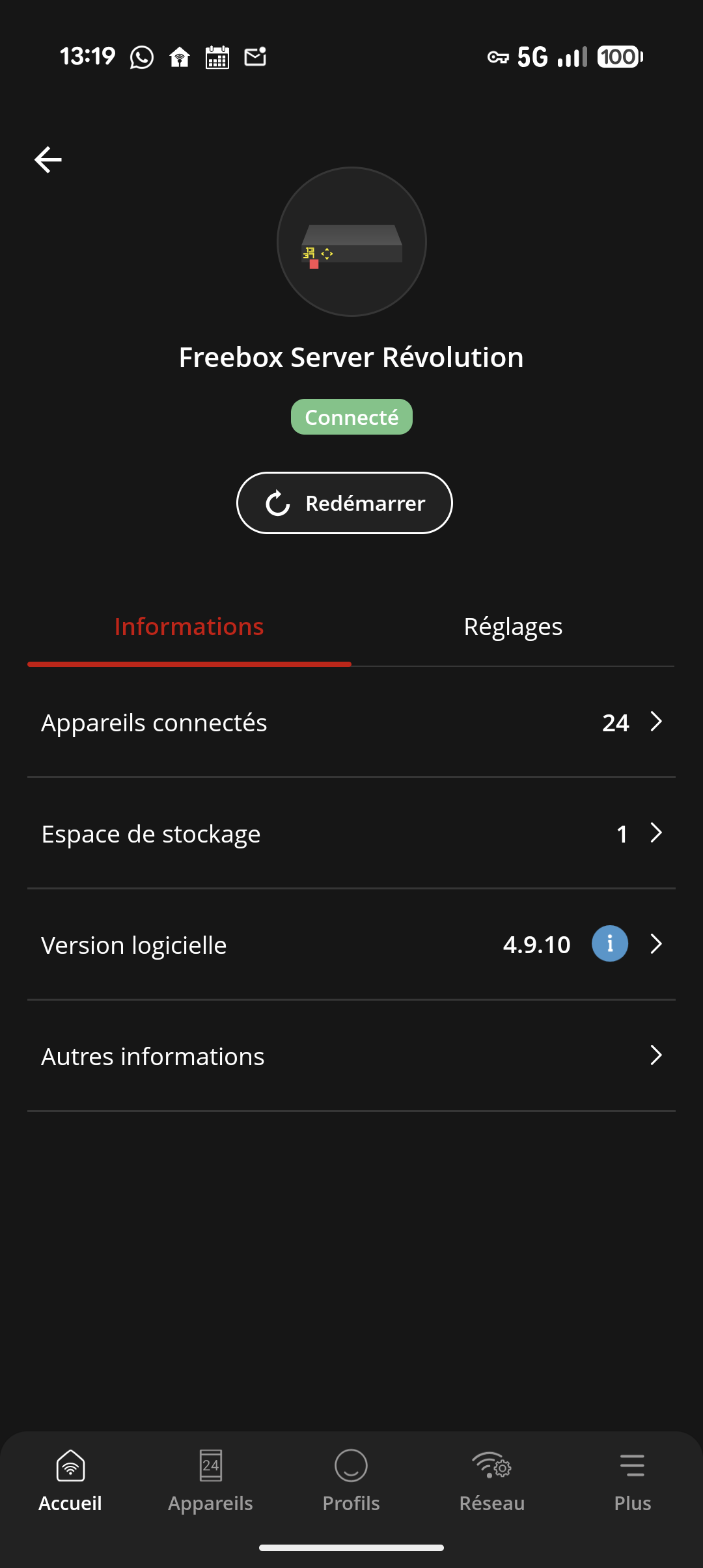

Chez moi, j’ai bien une notification de l’appi quand il y a une mise a jour de dispo.

oui mais là c’est l’app mobile de Free et pas l’app interne de la Freebox donc elle fait certainement pas appel a la même chose
Oui, j’ai bien la même chose que toi.
Oui, c’est bien ça, du coup, je me demandais s’il n’y avait pas moyens de récupéré l’info de la même manière que l’app free.
Faut leur poser la question (a Free), leur demander pourquoi l’app mobile le fait et pas l’app Freebox
