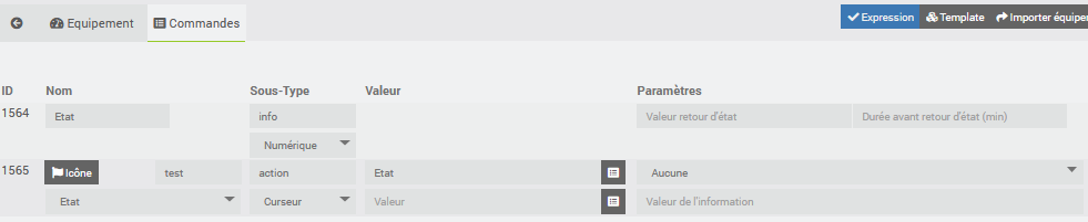

Oui tu dois avoir une commande action/curseur sur laquelle est appliquée le widget et une commande info/numérique liée qui stocke la valeur en cours (via le menu déroulant sous le nom de la commande action/curseur

ok ça semble bon au niveau des commandes.
En regardant de plus prêt au scénario je pense que c’est là qu’il faut investiguer. Que disent les logs ? Le scénario se relance pour Plantes_Preau à 0 et lance l’event ?
Tu devrais peut-être essayer avec un bloc DANS au lieu de Plantes_Preau_30 == 0 pour voir si c’est mieux…

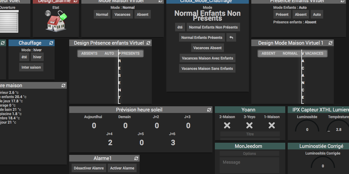

Bonjours j’ai se widget depuis un moment ( je ne l’ai encore jamais utilisé ), et je viens de m’apercevoir qu’il ne fonctionne plus… Je suis en V4 et j’avais le plugin Widget installé, je viens de le desintaller, et Tout refonctionne. Par contre je viens de voir qu’il y avais un bous de code pour la V4, je ne sais pas quel code j’ai… Comment le savoir ?
Déjà en postant une copie de ce dont vous parlez
Voila :
de plus, lors du chargement de ma page, j’ai des bug d’affichage, désolé, je n’arrive pas à capturer le bug en question… trop rapide,… C’est comme si le mot sélectionné, était écrit verticalement…
Je parlais du code pas du visuel.

Voila le bug graphique en question, lors du chargement de la page sur le dashboard :
Ca ne me dérange pas, seul problème, sur le design, sur l’affichage via le mobile se bug est présent tant que je n’ai pas fais changer le widget de valeur…
