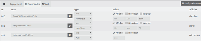

Aujourd’hui un petit retour d’expérience sur l’utilisation du plugin-esphome avec un ESP32-C3-ZERO-M et une sonde de température Dallas DS18B20 Etanche (1-wire bus).
J’ai suivi la documentation du plugin : https://vegeta0911.github.io/documentation/plugins/fr_FR/ESPhome/
Le plugin vient juste de passer en stable.

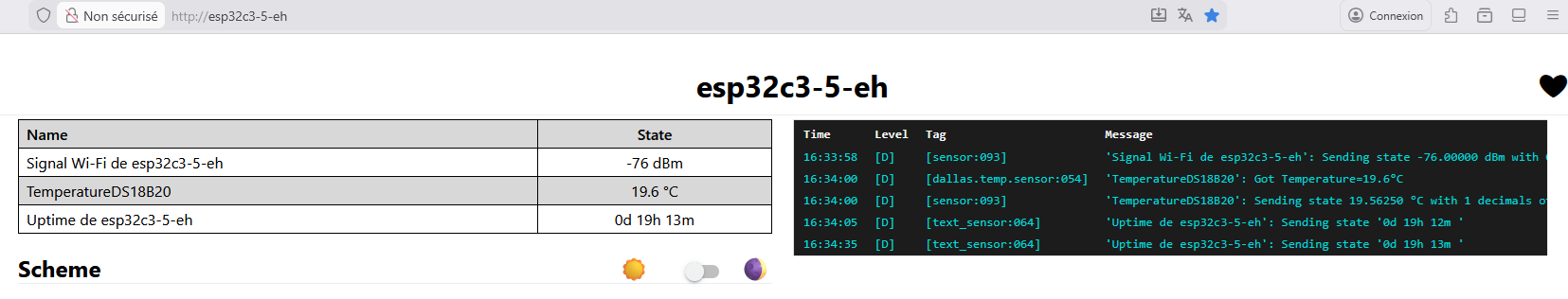

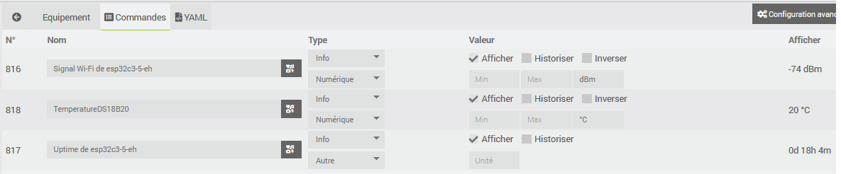

Le plugin ESPHome m’a permis d’installer (build et flashage) un ESPHome sur un ESP32-C3-ZERO-M tout juste déballé, de définir la configuration ESPHome (YAML) et de voir les commandes remontées dans Jeedom.
J’ai été amené à redémarrer le démon lors de plusieurs essais de YAML mais globalement ça fonctionne.

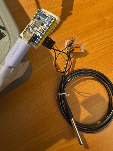

La sonde est connectée sur l’ESP32 sur ses broches :
-GND (noir)
-3V3 (rouge)
-GPIO0 (jaune) data 1-Wire
et une résistance de 4.7 kΩ entre jaune et rouge.
L’ESP32 est connecté en USB sur la Box Jeedom.

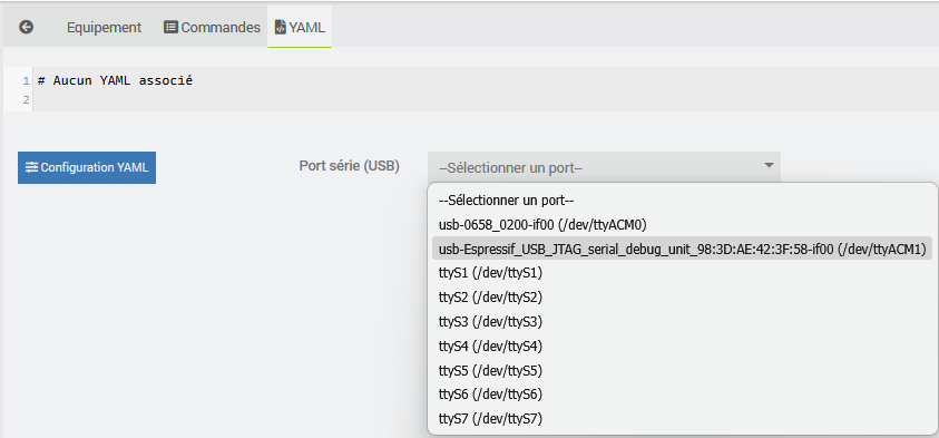

Sélection du Port série usb :
YAML :

Quelques remarques :
-Le plugin ESPHome utilise ESPHome 2025.5.2 sachant que ESPHome 2026.2.2 est disponible.

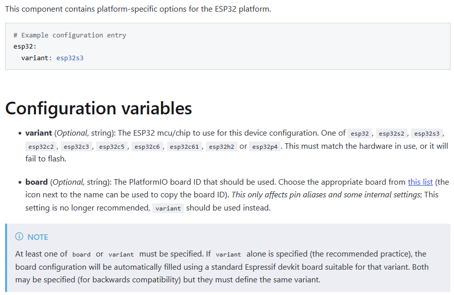

-Le plugin ESPHome ne prend pas en charge dans YAML l’option « variant » dans la section esp32 alors j’ai utilisé l’option « board » qui était obligatoire (peut être lié à la remarque précédente).
-J’ai effectué plusieurs build et flashage uniquement en passant par le port usb de la box jeedom. Ce n’est qu’après que j’ai branché l’ESP32 sur une alim. Les commandes remontant alors dans Jeedom via le wifi.
Voila j’espère que ce retour d’expérience sera utile aux membres Jeedom.
akenad :slight_smile:
Merci du retour ça fait plaisir de voir que ça fonctionne, pour information debian 11 avec python 3.9 le maximum qu’ont peut avoir est esphome 2025.5.2 les versions supérieurs et sur python 3.11 et il me semble qu’ils sont à la version 2026.2.2.
En effet,
-Debian 11 (Python 3.9), plugin ESPHome => dépendance ESPHome 2025.5.2.
-Debian 12 (Python 3.11), plugin ESPHome => dépendance ESPHome 2026.2.2.
et du coup
variant: esp32c3
à la place de
board: esp32-c3-devkitm-1
est valide.

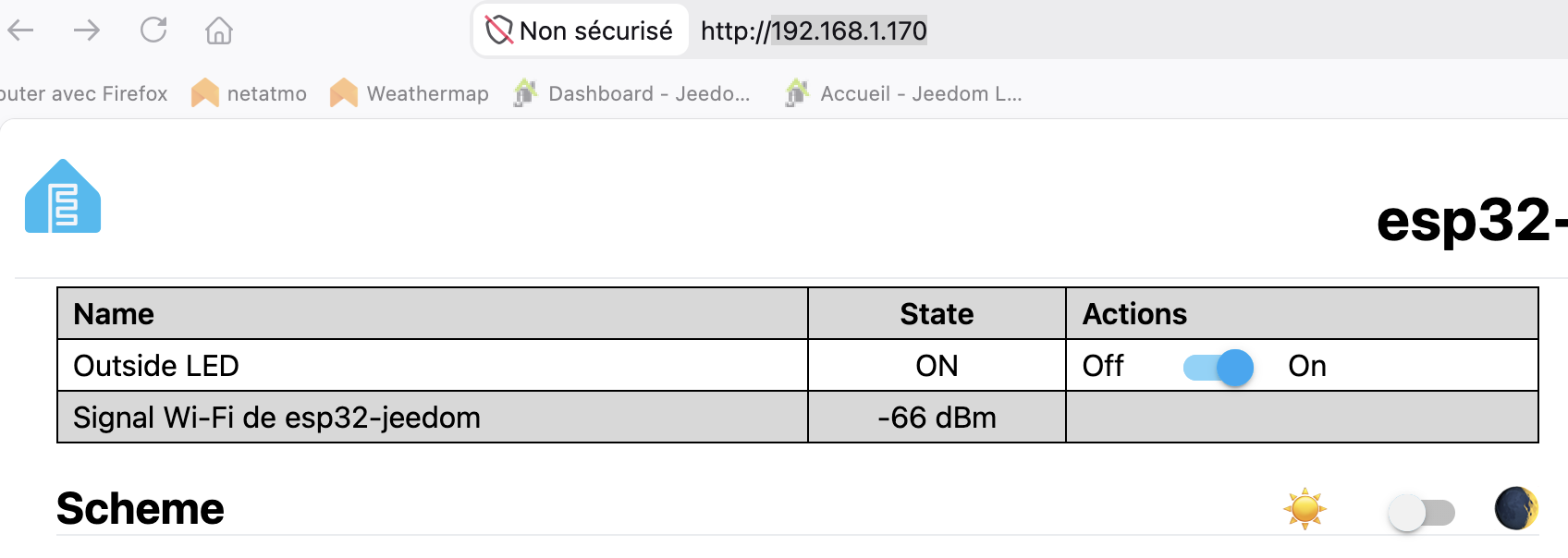

Moi aussi j’ai testé ce plugin.
j’avais testé sur home assistant via une virtualbox…ça reste quand même pas aussi simple qu’ESPEasy !
Après quelques loupés hier soir malgré la doc et les infos d’akenad, ce matin…tout c’est bien passé avec l’ESP32 sur le raspberry pi 4 pour la programmation.
juste une sonde de température sur un ESP32dev.

bonjour Akenad,
merci pour ta réponse, voici le YAML:

Il y a t’il des commandes jeedom dans l’équipement à nous montrer.
commande ON-OFF de light
Est’il possible d’avoir une capture de la liste des commande est avoir les log en debug du esphome_daemon.
je voudrais aussi avoir cette parti dans l’onglet YAML dans l’équipement :
