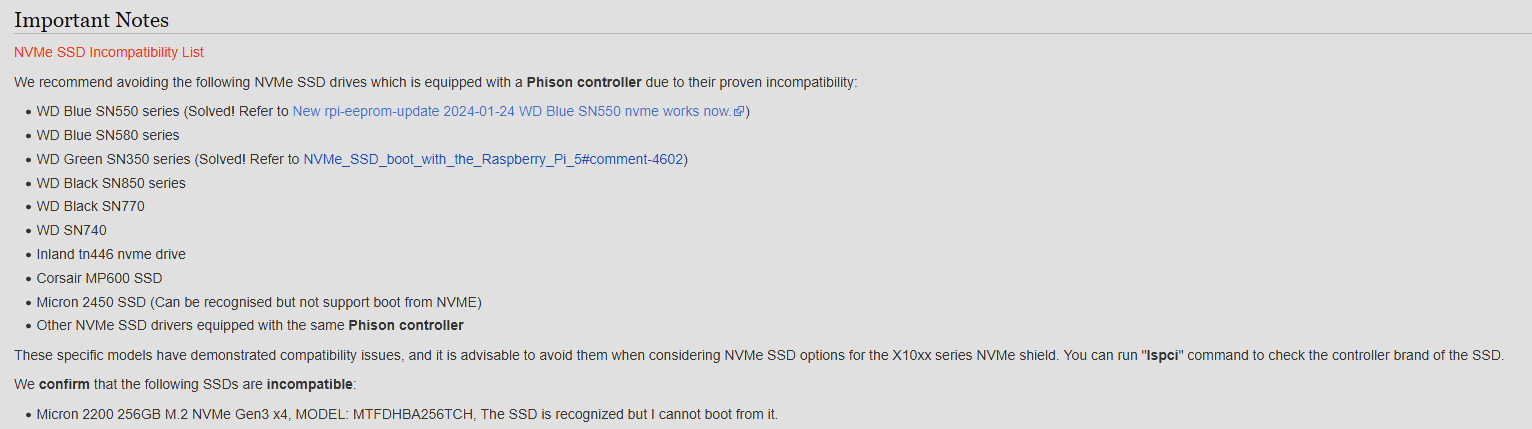

Concernant le contrôleur Phison, Crucial indique en effet son incompatibilité sur son wiki (X1001 - Geekworm Wiki):
Cependant, je suis quasiment sûr que les SSD Crucial P3+ n’utilisent pas ce contrôleur Phison (j’avais bien vérifié ce point avant l’achat…), qui d’ailleurs ne sont pas référencés dans cette liste, mais je vais revérifier.
Ou alors sur les derniers modèles ?
