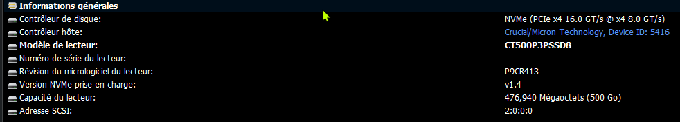

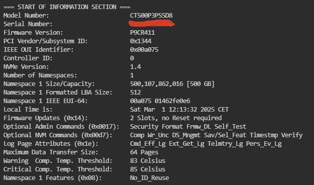

Après quelques recherches, il semble qu’en effet le modèle CT500P3PSSD8 du SSD Crucial P3+ utiliserait bien un contrôleur Phison PS5021-E21T.
Cela m’étonne vraiment, car lorsque j’avais vérifié sur la page Wiki de Geekworm en mars dernier, j’étais persuadé que c’était OK avec le X1001… Ce qui est bien le cas d’ailleurs.
A voir si le dernier firmware de ce SSD qui est probablement installé (le P9CR30A) ne poserait pas un souci justement.
Le mien est en version P9CR411 (??? ce firmware est normalement prévu pour la version 1To de ce disque…).
Voila, j’ai connecté mon Crucial sur mon PC
Tu avais raison pour le firmware : P9CR413.

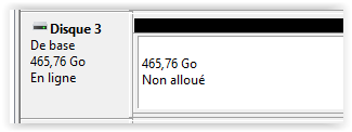

Mon disque NVMe est maintenant identifié sur mon PC via interface USB.
Ci dessous, on voit le NVMe en disque 3
Concernant GPT, vu que le disque fait moins de 1 terra, je ne vais pas tenter pour le RPI.
Je vais directement copier l’image SD de mon RPI 5 actuel.
Petite frayeur :
Avec la gestion des disques, je voyais bien mon SSD, mais pas sur l’explorateur (lecteur H présent, i.e adaptateur USB, mais disque non attribué et invisible).
J’ai fais un formatage rapide avec la gestion des disque et j’obtiens

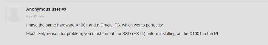

Pour en revenir au Crucial P3+, il avait bien été testé OK cf ce qui a été écrit sur le forum de Geekworm, bien que certains aient eu des soucis également…
