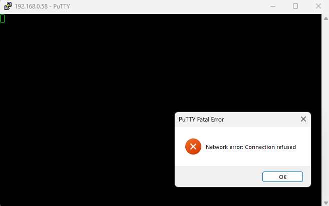

je n’arrive pas à me connecter en ssh avec putty sur le port 22
mais j’arrive avec un écran hdmi et un clavier.

Tu avais bien activé le SSH ? Tu es sur de l’adresse ip ?
ssh activer, ca fonctionne :slight_smile:

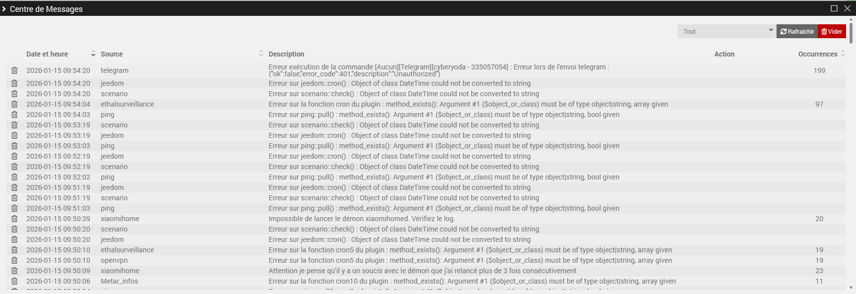

j’ai une erreur en boucle :
2026-01-15 09:53:19 jeedom Erreur sur jeedom::cron() : Object of class DateTime could not be converted to string
au milieu de plein d’autres :
Si j’ouvre un nouvel onglet vers l’interface web, j’ai aucune fonction
si je recherche le message d’erreur « jeedom::cron() : Object of class DateTime could not … » je retomber sur les sujets du 31 décembre. Dont la solution est mettre à jour en 4.5.2 mais c’est déja fait dans mon cas … :thinking:
bah non, puisque vous avez restauré une sauvegarde 4.2.21 :wink:
il faut donc (re) faire la mise à jour
C’est peut être pas clair quand on ne le sait pas mais la restauration d’une sauvegarde downgrade le core à la version de la dite sauvegarde.
Il faut donc refaire la mise à jour.

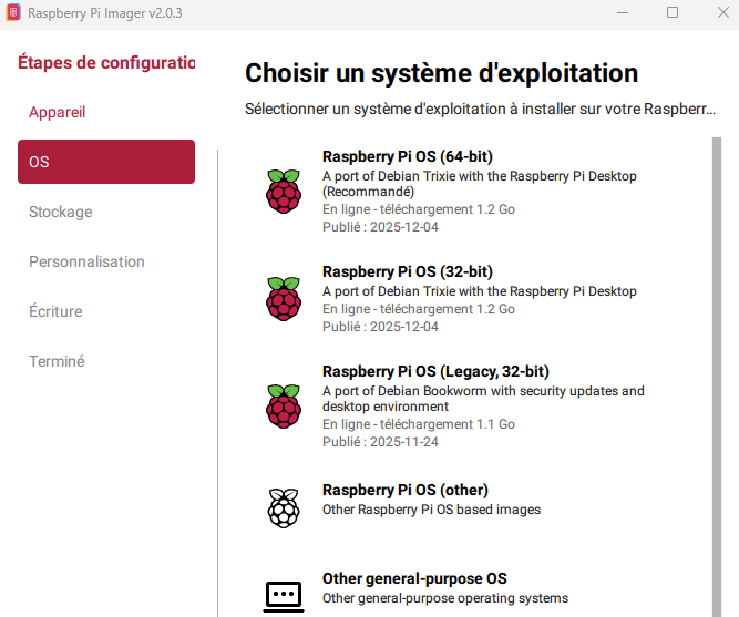

Je recommence tout à l’étape Raspberry pi imager ?
si oui, je choisis quel os ?

restauration finie … c’était debian 12 le probléme.

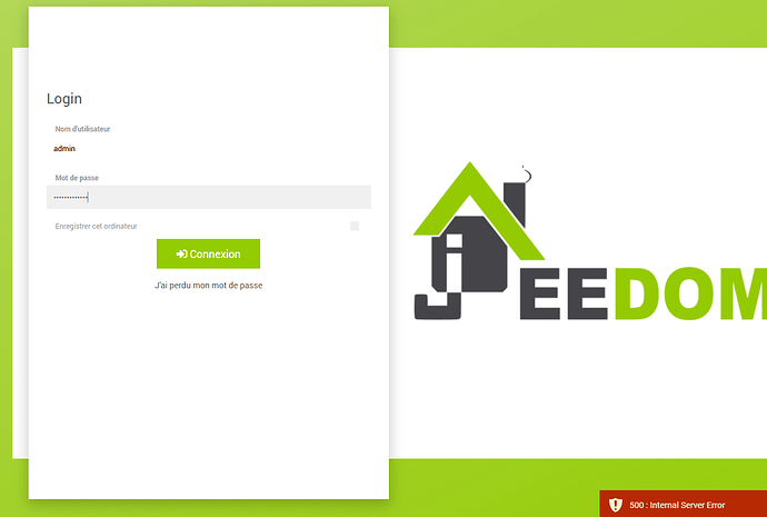

Une fois revenu à l’erreur du 31 décembre, j’ai lancé les mise à jour depuis l’interface web et depuis plus d’accès à l’interface web HTTP ERROR 500 - ci-dessous le log de http.error

est ce que je peux m’appuyer sur chatgpt pour débuger cette erreur : http error 500 ?
parfois les réponses ces IA sont casse-gueule …
Une erreur http 500 ça veut strictement tout dire et rien dire : c’est une erreur coté serveur.
Bon courage pour qu’une IA apporte une solution pertinente …
Cela dit dans le log on voit client denied by server configuration: /var/www/html/&rescue=1
Ce qui veut dire que c’est la configuration d’Apache qui bloque la connexion.

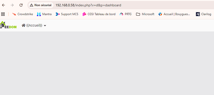

Tu essaye de te connecter à quelle url ? le rescue=1 s’ajoute à la fin de l’url pas à la place de ce qu’il y a.(le index.php).
Soit : http://IPJEEDOM/index.php?v=d&rescue=1
Et pas
http://IPJEEDOM/?rescue=1
