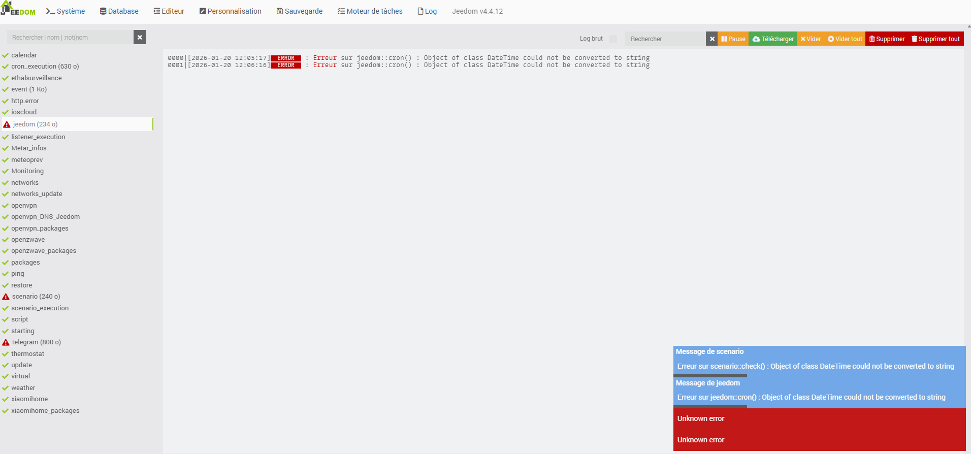

oui, j’ai un probléme visible :
et avec rescue=1

Par contre si vous pouviez faire un effort sur le partage de vos logs. Une image ne permet de chercher un texte et souvent les logs sont tronqués.

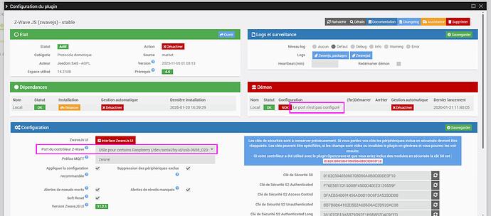

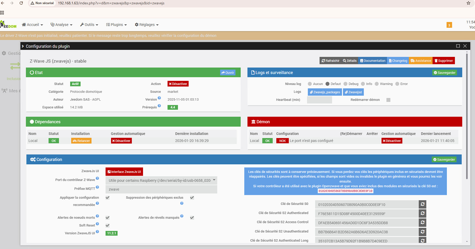

Openzwave n’existant plus, je n’ai pas pu faire la migration de openzwave à zwave-js.
J’ai installé zwave-js mais je ne sais pas comment l’initialiser maintenant
Le log zwavejsd :

Ma clé est bien vu :
lsusb
Bus 001 Device 007: ID 1058:25a2 Western Digital Technologies, Inc. Elements 25A2
Bus 001 Device 006: ID 0658:0200 Sigma Designs, Inc. Aeotec Z-Stick Gen5 (ZW090) - UZB
mais comment la configurer ?
Ben comment dire, il me semble que la solution est quand même un peu sous tes yeux
Mauvais formatage pour les logs, c’est le bouton </>
je me suis douté d’un truc … mais je ne sais pas quel port choisir dans la liste …
c’est noté pour les prochains post, merci
Sur un Pi3 le build des dépendances ZwaveJS peut être compliqué par manque de RAM, une solution est fournie sur le forum en recherchant JavaScript heap out of memory :
Je crois que ca dépasse mes compétences et le temps/budget que j’y ai à consacrer. C’est la fin de l’aventure jeedom pour moi …
