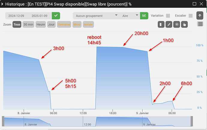

Je me greffe sur ce fil car j’ai un soucis identique
Mon jeedom tourne sur RPI depuis de nombreuses années. Je n’ai pas eu de soucis particulier avec le core, seulement avec certain plugin.
Depuis la dernière maj du core en 4.4.19 et le remplacement de la carte SD par une carte EMMC le 8-11-24 je n’avais pas eu de problème en dehors de quelques crashs du plugin Jeedouino.
Mardi soir, quand je suis rentré, le système ne répondait plus du tout.
je l’ai relancé vers 19h et depuis j’ai des phénomènes étranges avec le Swap.
j’ai créé un widget pour le visualiser qui donne ca sur 2 jours.
Que se passe t il à ces heures ronde ? c est toujours h:00 et pourquoi depuis 2 jours.
je n’ai pas de scenario spécifique, j’ai passé la derniere maj de Jeedouino hier apres le reboot et rien d’autre mais cela n’a rien changé puisque c’est retombé cette nuit.
Puis je laissé le swap à zero ?
PI L’arrêt des différents démons ne change rien
Si vous avez une idée ou besoin d’autre chose ?
je ne touche à rien pour le moment
Cordialement
