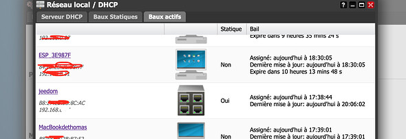

J’ai conservé le réglage mafreebox.freebox.fr avant crash du rpi, j ai vérifié dans mafreboox l’adresse mac et le bau statique sont bien ok pas de doublon ni rien et pour joindre le rpi via ssh j’utilise l’adresse ip fixe que mafreebox lui a attribué

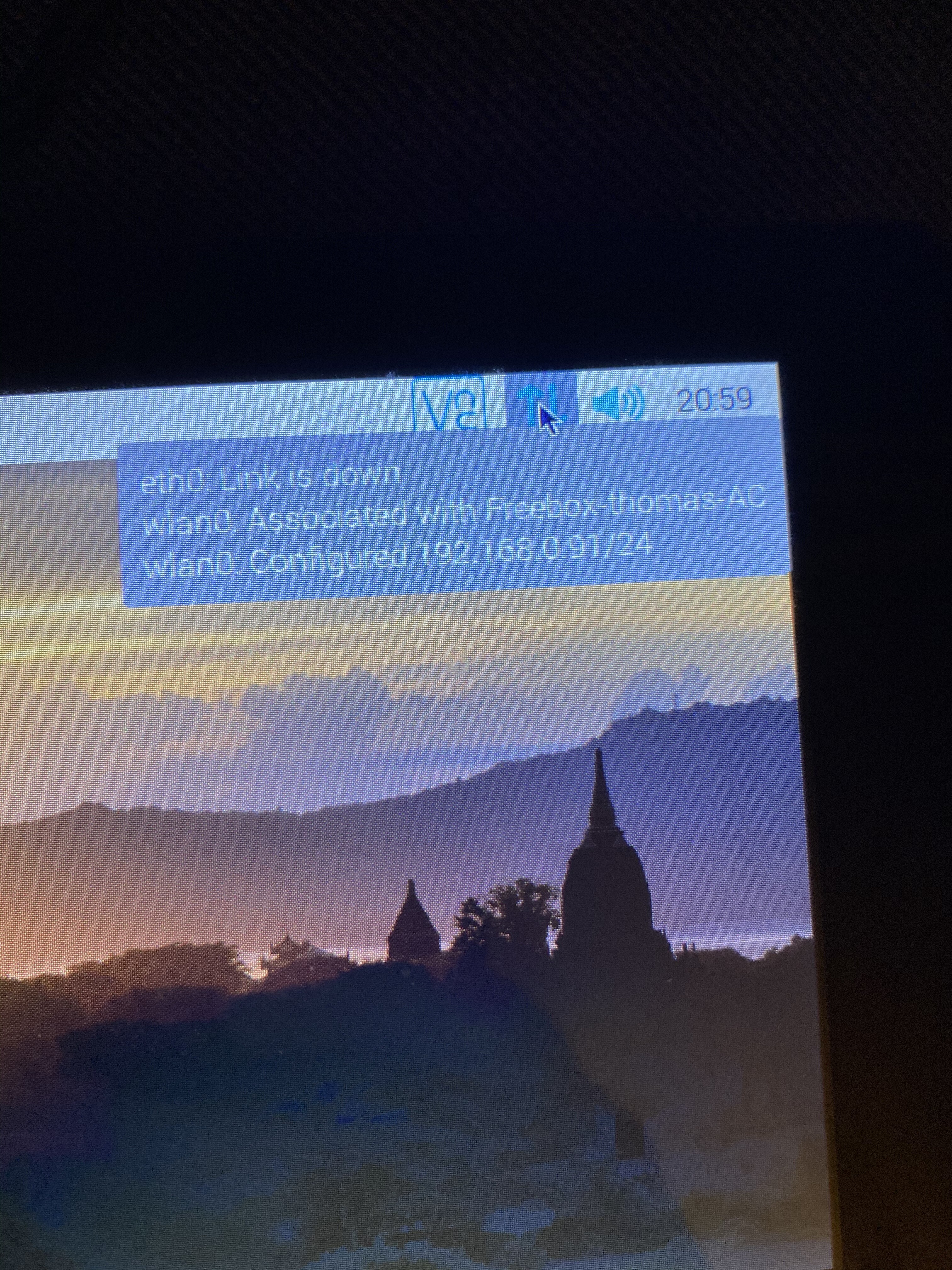

ha il y a du changement : mais l’adresse ip n’est pas la bonne
/24 c’est pour dire que vous avez un masque sous réseau 255.255.255.0, ce qui est tout à fait normal pour une adresse IP privé comme vous avez.
En quoi, cela n’est pas une bonne adresse ?
Regardez si elle répond aux pings.
