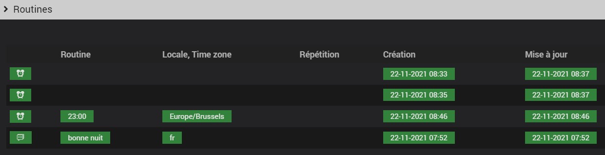

Bonjour, j’ai un petit problème d’affichage avec les routines dans l’Api alexa.
Les noms des routines ne s’affichent pas ! avez-vous une idée du problème ?

Bonsoir, toutes les routines ont un nom ! je peux exécuter les routines sans nom dans cette fenêtre, mais le problème c’est pour les utiliser dans les scénarios vus qu’elles n’ont pas de nom !

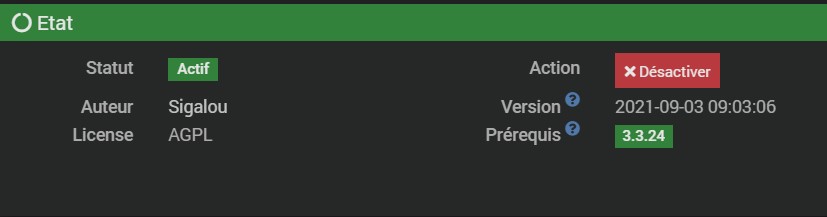

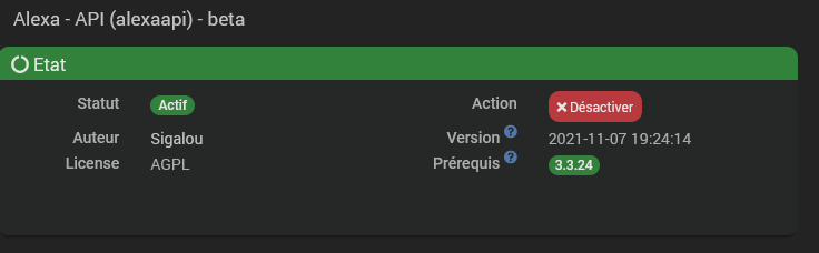

Version du plugin ?
Version 3.3.24
en stable alors,
dans la configuration du plugin :

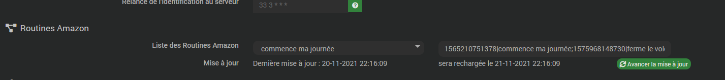

tu as essayé le bouton avancé la mise a jour ?
tu as essayé en beta ?

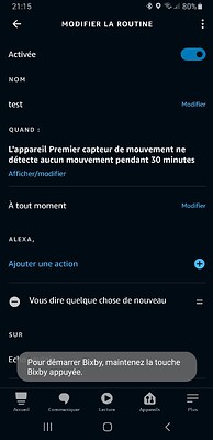

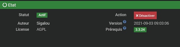

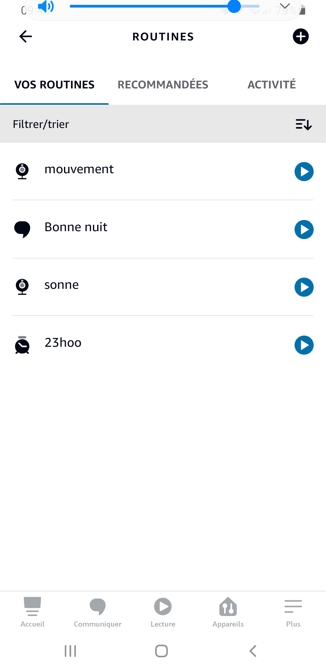

Voila, maj terminée, j’ai créé une routine test avant la maj, elle est bien là, mais pas de nom !

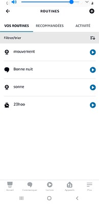

tu as moyen de nous faire un imprim ecran de l’app alexa avec la routine pour voir ?
moi, a titre perso, je passerai en mode bourrin, j’efface tout dans alexa-api et je rescann

je me demande surtout si c’est lié au fait que ce soit une routine de detection de mouvement
Bonjour, j’ai effectivement supprimé les routines dans Alexa et pas d’améliorations, il ne faut même pas attendre la maj, il suffit de rafraichir les routines dans la fenêtre de Jeedom, je voulais utiliser une routine par son nom, dans la doc on explique avec ID, ce qui est encore mieux.
Merci d’avoir cherché, mon problème est réglé en utilisant l’ID de la routine.
