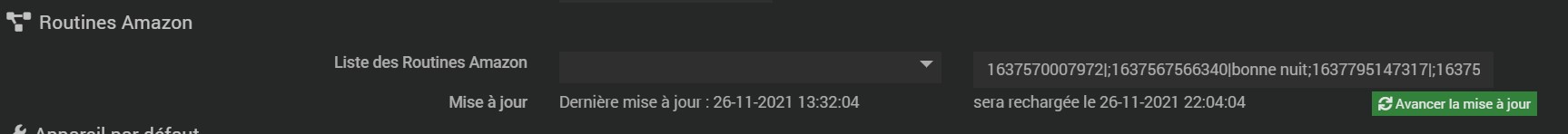

Routines avec alexa api
il faut penser que la mise a jour est différé, forcer le refresh avance la maj, mais elle aura lieu une heure apres.

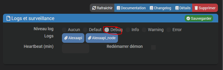

En 1er lieu verifier ici :
sinon…

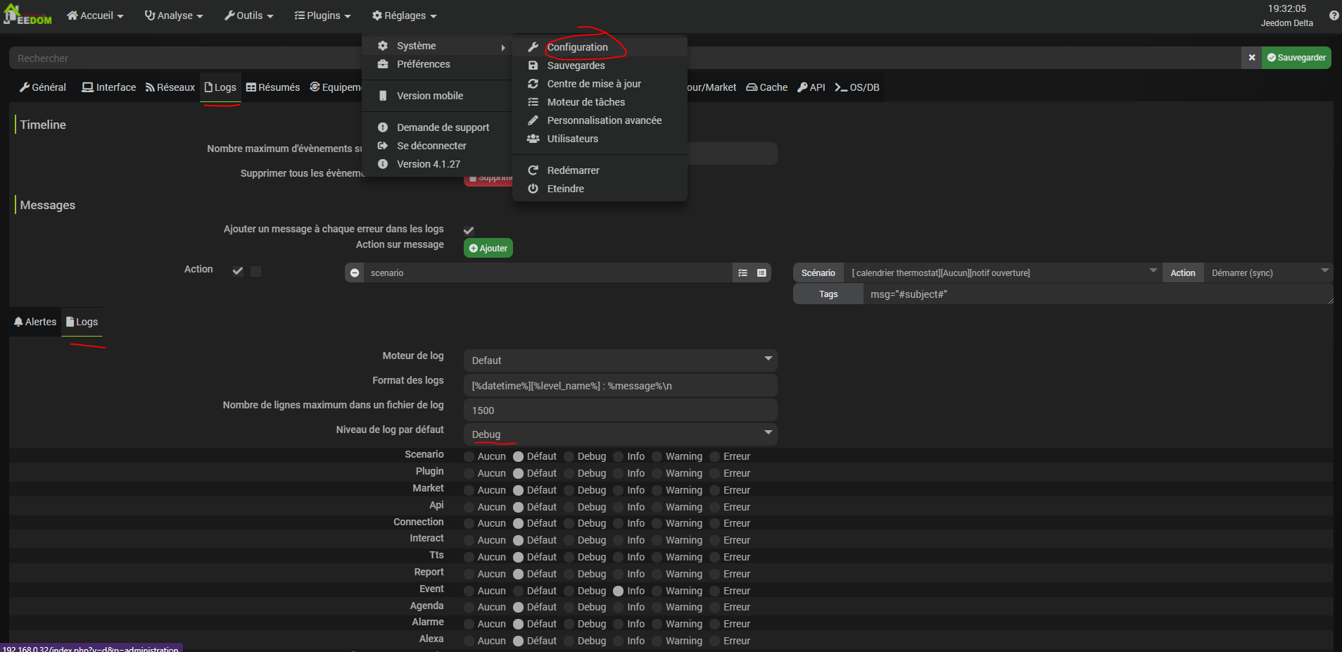

Il semblerait que certain logs ne soit pas considéré comme des log de alexa_api ou je ne sais quoi…
Pour avoir l’ensemble des log j’ai trouvé l’astuce de modifier le niveau de log général de jeedom :
Nb: soit remettre comme s’était après ou laisse comme cela et changer le niveau de log de tous les autres plugins.
Bonsoir, j’ai effectué la maj vers 22h04 et le téléchargement des logs vers 23h15.
Voilà, merci…alexaapi.txt (45,4 Ko) alexaapi_node.txt (306,4 Ko) alexaapi_mqtt.txt (75,5 Ko)
