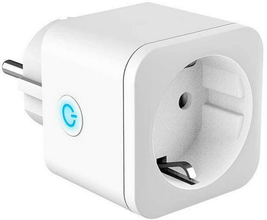

bon ben je vais me résoudre a un plug zigbee. J’ai trouvé ca en pas trop cher et rapide, dites moi si vous connaissez mieux svp. En espérant que ce soit compatible
https://www.amazon.fr/LEDVANCE-Connectée-Compatible-passerelle-Philips/dp/B07SFZ81SK/ref=sr_1_5?adgrpid=56934675315&dchild=1&gclid=EAIaIQobChMI4pW2laGr8gIVSVtyCh1fvgCAEAAYASAAEgKesfD_BwE&hvadid=275357946928&hvdev=c&hvlocphy=9040882&hvnetw=g&hvqmt=e&hvrand=10654551103714573720&hvtargid=kwd-409176284044&hydadcr=15275_1765283&keywords=prise%2Bzigbee&qid=1628763602&sr=8-5&th=1

A 12EUR tu ne risques pas grand chose.
Pas sûr qu’il y ait la mesure de puissance sur ce wall plug.

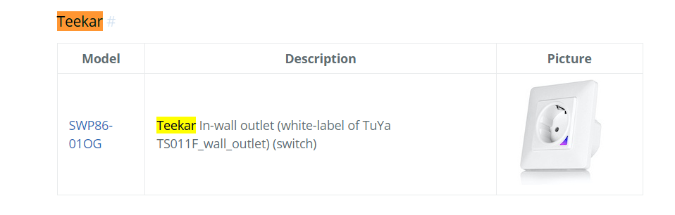

ben entre temps, j’ai changé d’avis et j’ai commandé ça, je vous tiendrais au courant :https://www.amazon.fr/gp/product/B08VRGLKYF/ref=ppx_yo_dt_b_asin_title_o00_s00?ie=UTF8&psc=1

Avez vous vérifié sa compatibilité avec zigbee2mqtt avant d’acheter ?
je pense que oui :
C’est l’inverse.
