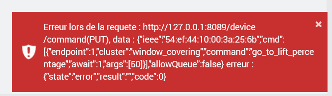

Je n’arrive pas a piloter mon roller aqara E1 avec le plugin zigbee et ma clef usb pop. Je récupere bien les commande mais uniquement la commande fonctionne « position » le fait monter. Les autres renvoie une erreur!
Non pas spécialement mais vous avez une erreur lors du pourcentage de montée via la commande position.

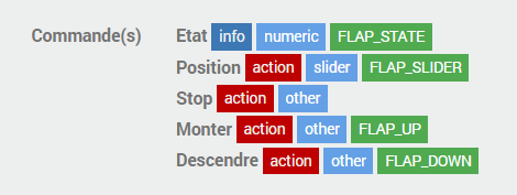

Voici les commandes disponibles:

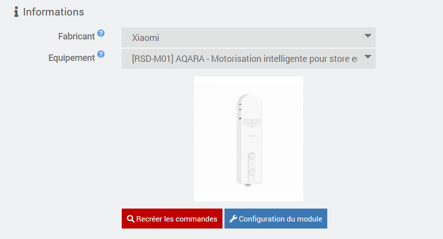

Avez-vous bien sélectionné cette référence lors de l’inclusion?

J’ai enfin réussi à obtenir le retour d’état et le pilotage du module Aqara roller e1. Après un passage avec le support jeedom sur le plugin zigbee, il ne voyait pas pourquoi ça ne fonctionnais pas et penser à un problème de firmware du module Aqara! Finalement avec un peu de réflexion j’ai fini par trouver le pilotage et ajustant les valeur max et min à 1 et 0! Ensuite j’ai fait une découverte des infos du module en appuyant sur montée et descente! J’ai pu récupérer l’info état! 0 pour ouvert et 100 pour femer ! Désolée que tu ai mal pris le fait que je sois aller à la pêche ailleurs mais à force de chercher j’ai fini par trouver! Ci joint en copie d’écran :
