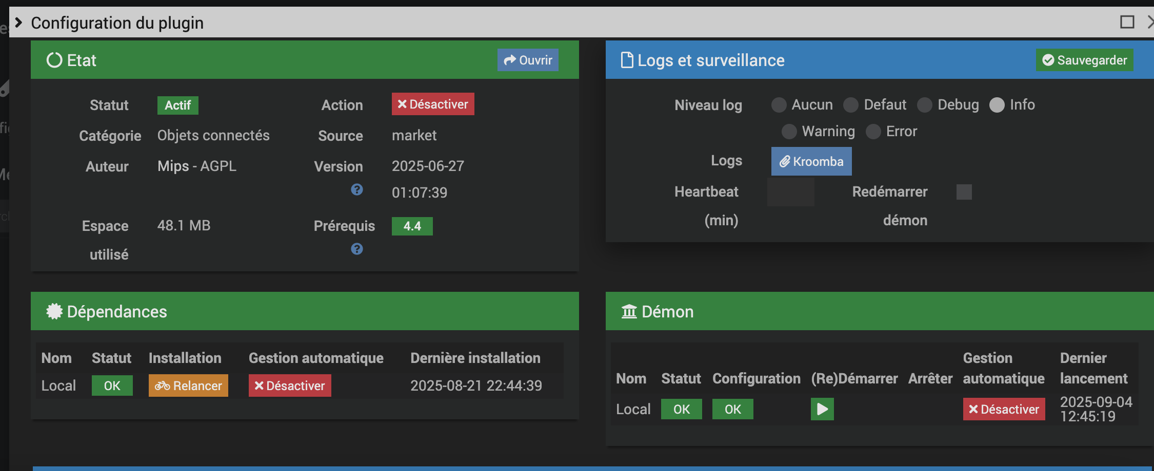

Bonjour merci @Mips de votre réponse, je suis débutant et tout n’est pas clair, j’ai modifie le MDP, désole
Si j’ai bien compris voila ce que tu demande.
Capture d’écran 2025-09-06 à 07.03.26
Et les logs en INFO
