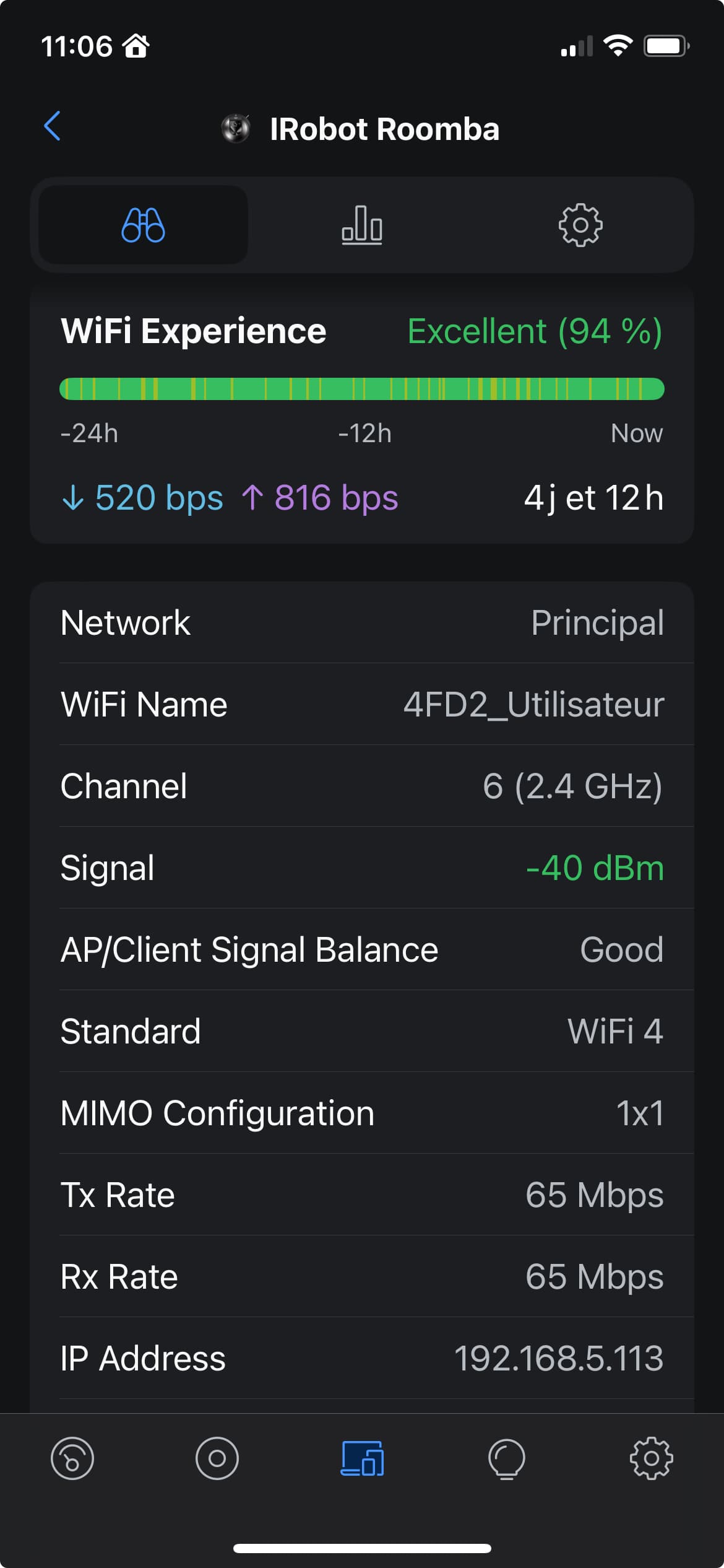

Je rencontre à nouveau le même problème qu’avant.
  • Au départ, tout fonctionne bien : mon robot Roomba Combo est parfaitement intégré à Jeedom via le plugin iRobot (en beta), et mes automatisations sont opérationnelles.
  • Au bout de quelques jours, sans raison apparente, le robot devient non pilotable depuis Jeedom, alors que tout semble OK dans le plugin :
  • Le démon est OK,
  • Les dépendances sont OK,
  • Les tests de commande me renvoient bien un « Test réussi ».
  • Pourtant, physiquement, le robot ne réagit pas du tout aux ordres envoyés depuis Jeedom.

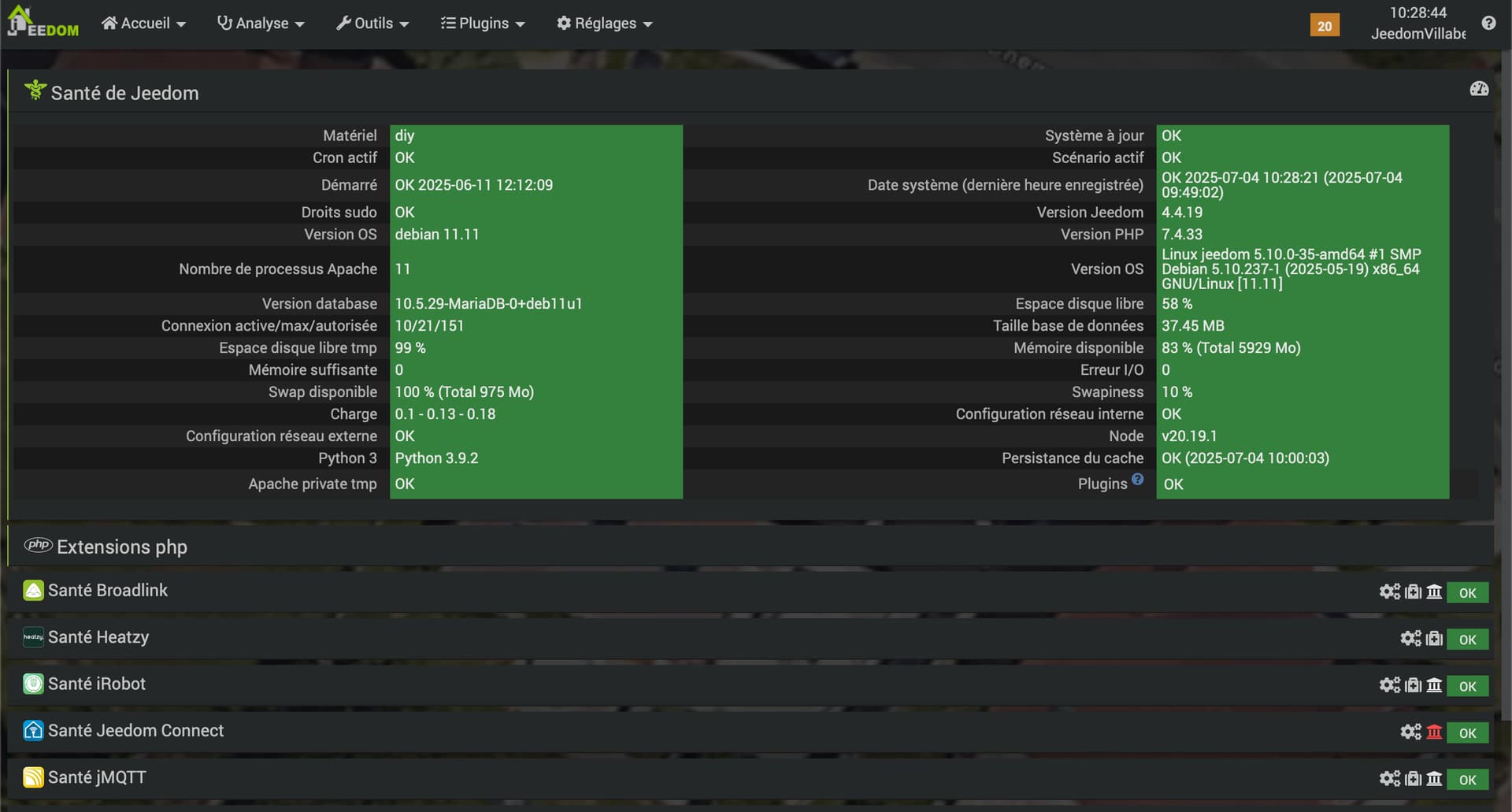

Informations Jeedom
Core : 4.4.19 (master)
DNS Jeedom : oui
Plugin : iRobot
Version : 2025-06-27 01:07:41 (beta)
Statut Démon : Démarré - (2025-07-04 10:09:23)

N’est ce pas simplement un problème de connexion wifi ?
Avez-vous vérifié qu’il est toujours visible par votre box lors des déconnexions ?
Mon robot perd régulièrement sa connexion wifi car il est dans un angle d’une grande pièce de plus de 50 m².
Je le redémarre alors et il se reconnecte
Lorsque j’ai débranché la base, non, il ne s’est pas déconnecté du réseau.
Le mien est à environ 5 mètres de la borne Wi-Fi :
J’ai plutôt l’impression que tout est correct côté Wi-Fi.
Infos complémentaires :
Dans la maison, j’ai un réseau dédié 2.4 GHz (IOT) et un réseau mixte 5 GHz + 2.4 GHz (User).
Tous les objets connectés sont sur le réseau 2.4 GHz.
Étrangement, ce robot est connecté sur le réseau User. Quand je le mets sur IOT, il remonte bien dans Unifi, MAIS il devient alors impossible de le piloter depuis l’application, et donc également depuis Jeedom.
Par contre, quand il est connecté sur User, il fonctionne correctement dans l’application, mais la découverte automatique échoue.

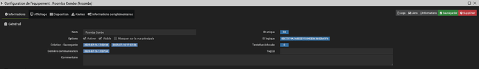

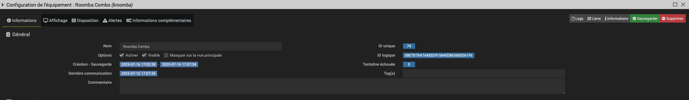

désolé pour mon absence, je n’étais pas à la maison, ce qui rendait les tests compliqués.
Après avoir restauré tous les backups dont je disposais, aucun n’a permis de refaire fonctionner le robot.
J’ai donc retenté une découverte manuelle via le cloud, et c’est finalement revenu. J’en ai profité pour créer un backup que j’ai nommé « backup config robot ».
J’ai testé les commandes : démarrage, pause et retour à la base, ça fonctionne.
Maintenant, j’aimerais savoir comment éviter qu’une telle perte du robot ne se reproduise. Pourriez-vous m’indiquer comment faire ?
De plus, où puis-je trouver le mot de passe du robot ? Cela m’aiderait à comprendre quelles informations j’aurais dû rechercher dans mes backups.
J’ajoute également cet onglet au cas où il aurait son importance.
Merci pour votre temps :slight_smile:

C’est bon, j’ai récupéré le mot de passe à partir de mon dernier backup d’aujourd’hui, il est désormais bien sauvegardé.
Pour ce qui est du robot, il est configuré en IP fixe sur mon routeur (192.168.5.113), donc normalement pas de risque de changement de ce côté-là.
Cependant, j’ai effectivement remarqué qu’hier il n’était plus joignable depuis l’application mobile (erreur C510). Aujourd’hui, un simple redémarrage en maintenant le bouton clean pendant 15 secondes a suffi à le reconnecter à l’application.
Ce qui est assez étrange, c’est qu’il apparaissait toujours comme présent sur le réseau dans mon routeur, mais l’application affichait malgré tout une erreur C510.
Quoi qu’il en soit, c’est rassurant de savoir que la nouvelle version du plugin gère mieux ce genre de cas. Si besoin, je suis volontaire pour faire des tests en bêta.
