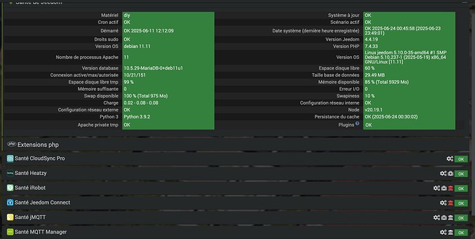

Depuis plusieurs semaines, je rencontre un problème avec mon robot aspirateur Roomba Combo : il ne fonctionne plus via le plugin iRobot, alors que tout fonctionnait parfaitement auparavant.
Je ne parviens pas à identifier ce qui a pu changer dans ma configuration, mais je suis certain que le robot était bien intégré à mes scénarios de départ de la maison. À noter que j’étais fréquemment déconnecté (environ 1 fois par semaine), ce qui m’obligeait à refaire la manipulation de reconnexion, mais au moins cela fonctionnait. Désormais, même en la refaisant, cela ne marche plus du tout.
Le problème actuel est le suivant :
Lors d’une tentative de découverte via le plugin , j’obtiens bien le message « Découverte réussie » en bas à droite, mais aucun nouvel équipement n’apparaît dans Jeedom .
(J’ai joint les logs pour plus de clarté.)
Pour info :
  • Je suis en connexion cloud (je n’ai jamais réussi à faire fonctionner la connexion locale).
  • J’ai installé récemment le plugin JMQTT pour mes modules Shelly (j’ai basculé MQTT2 en broker distant), mais le dysfonctionnement iRobot était présent avant cette installation.
Si quelqu’un a une piste ou a déjà rencontré ce souci, je suis preneur de toute aide !
Merci d’avance à la communauté !
