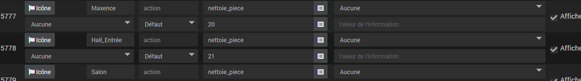

Tu créés un virtuel avec une commande action pour chaque zone avec comme nom par exemple « nettoie_piece »

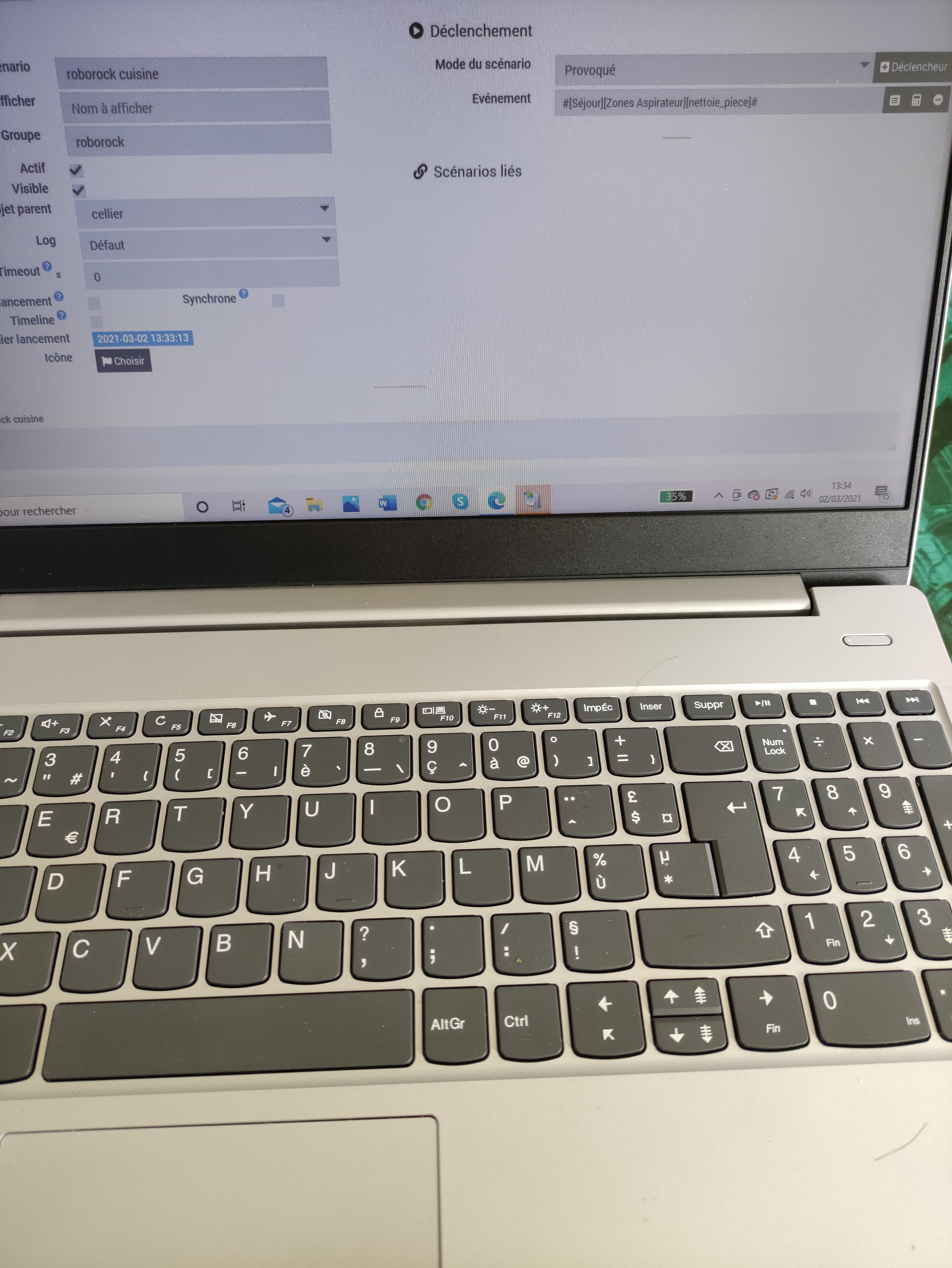

Puis tu créés un scénario avec comme déclencheur provoqué cette commande
#[Séjour][Zones Aspirateur][nettoie_piece]# (à remplacer par celle de ton virtuel)
Puis tu créés une action dans ce scénario qui déclenchera pour la commande "nettoyage par pièce de ton robot la bonne zone à nettoyer. Pas besoin de faire un scenario par pièce :
Avec comme message la commande action de ton virtuel ! (elle contient le numero de l apièce)
et le tour est joué :wink:

Slt dans ton virtuel tu a les chiffres 20 et 21 sa correspond avec tes id de pièces ?
Oui c’est ca …

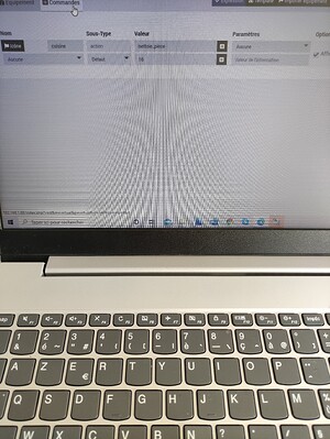

J ai fait comme tu a dit mais sa ne marche pas
