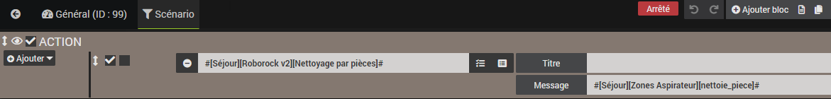

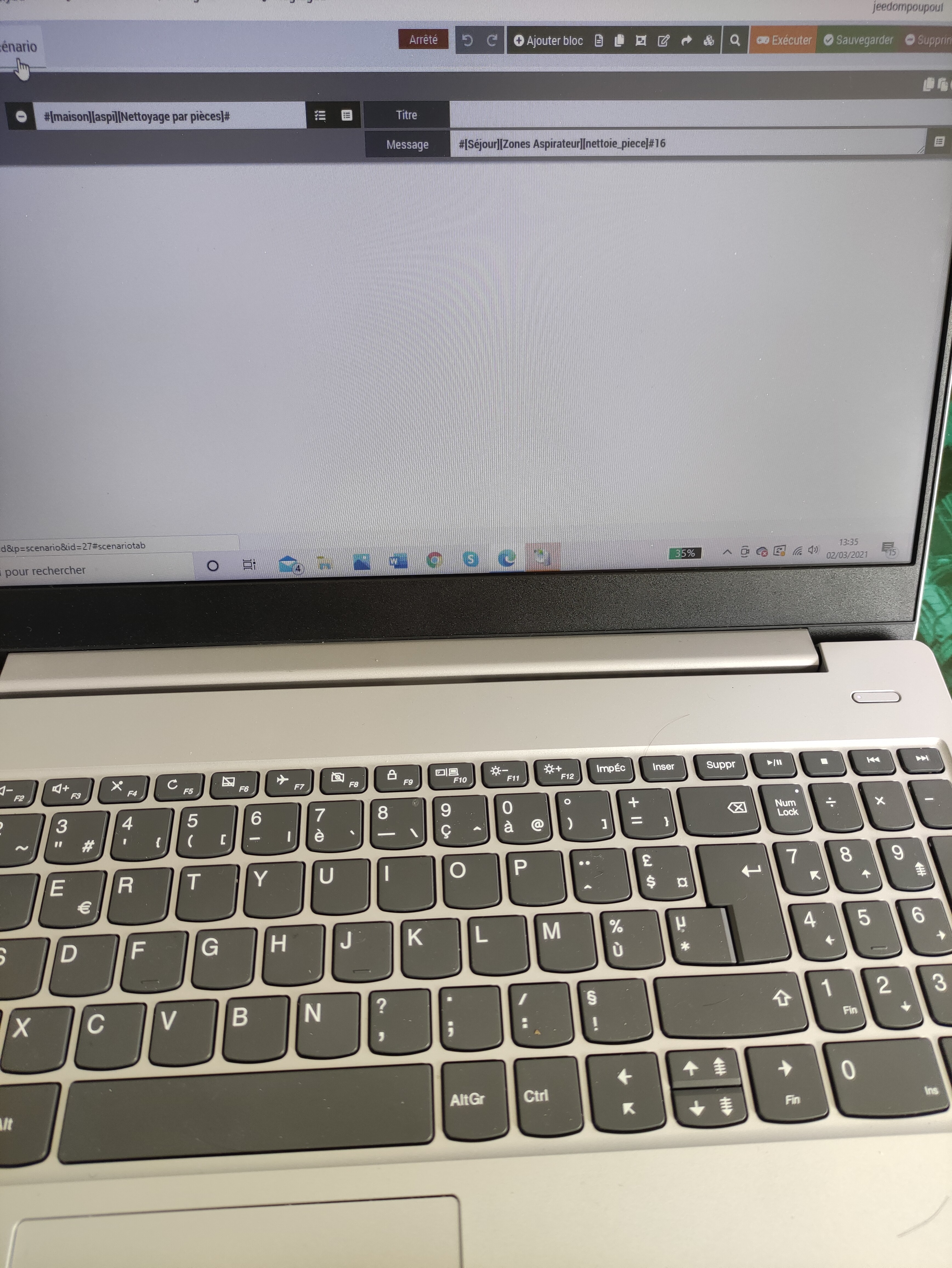

Il faut que tu remplace cette commande par celle de ton virtuel : #[Séjour][Zones Aspirateur][nettoie_piece]#
Tu le mets dans le declencheur du scenario, et dans le scenario …

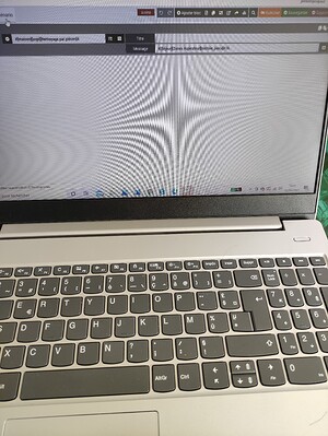

Dans le message du scenario, tu recherches ton virtuel en cliquant sur la zone rouge.
C’est ton virtuel où tu a enregistré les differentes zones avec la commande « nettoie_piece »
tout à fait tu ecris :
#[cellier][teste roborock][nettoie_piece]#

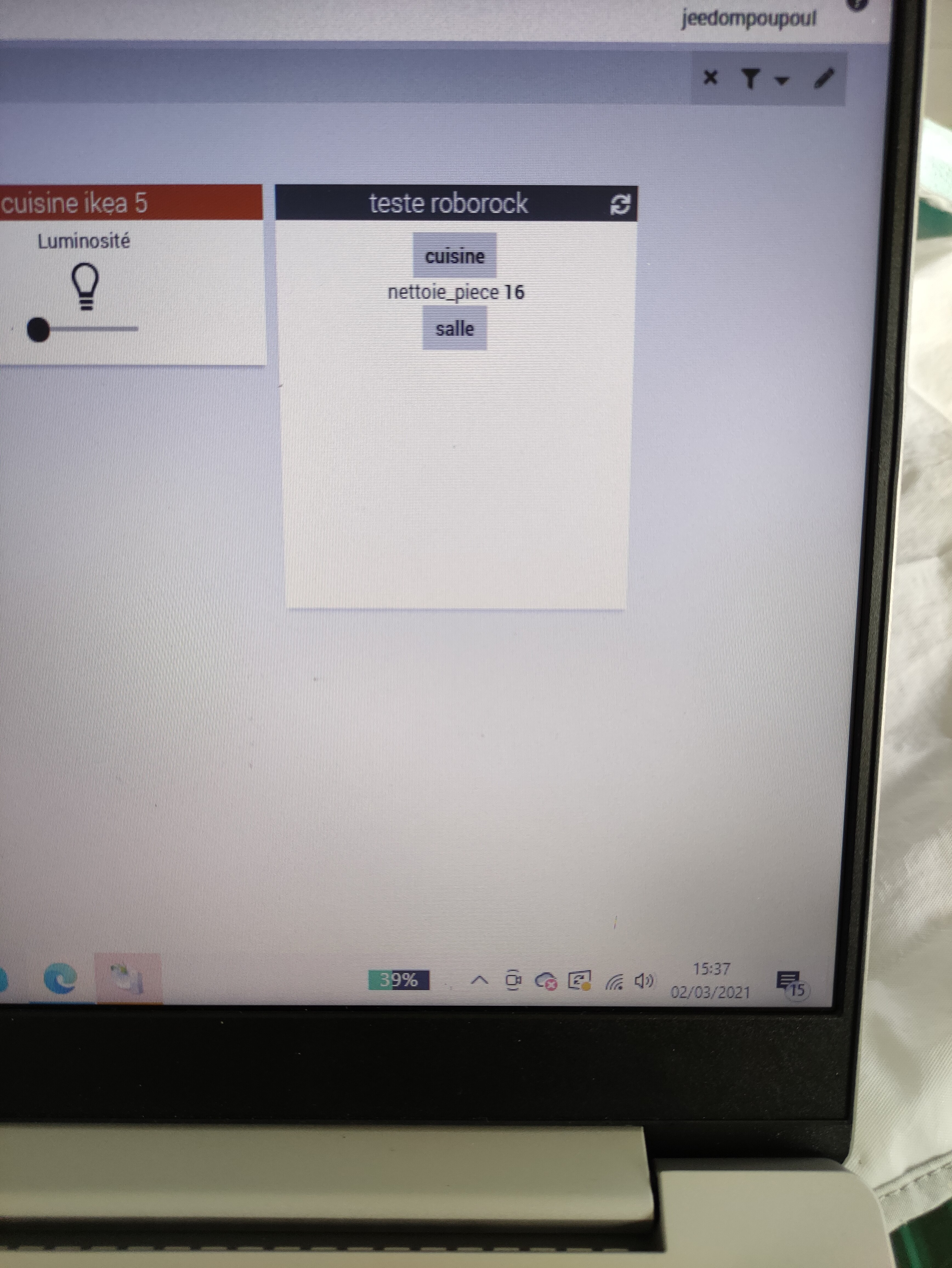

J ai fait mais quand je déclanche le scénario rien ne se passe

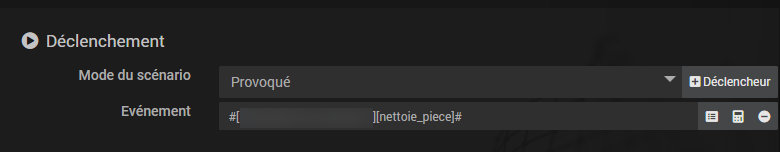

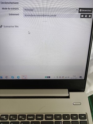

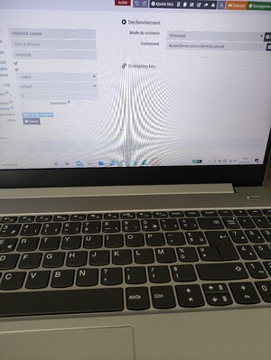

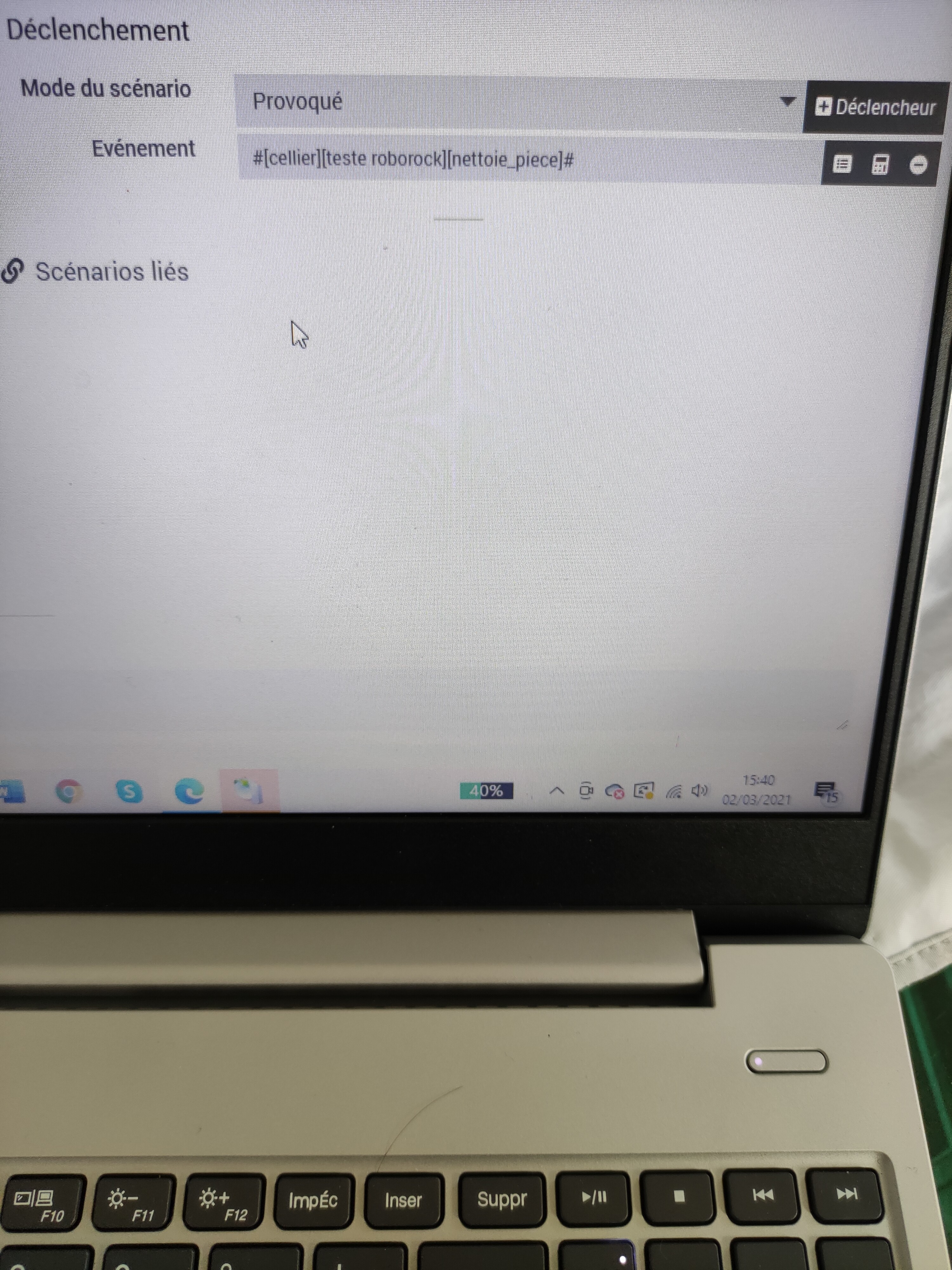

L’execution du scenario seule ne fonctionnera pas, il faut que tu cliques sur l’action depuis le dashboard pour tester :
Il te faut ce declencheur Provoqué dans le scenario :
Avec Evenement à rempalcer par la commande nettoie_piece de ton virtuel

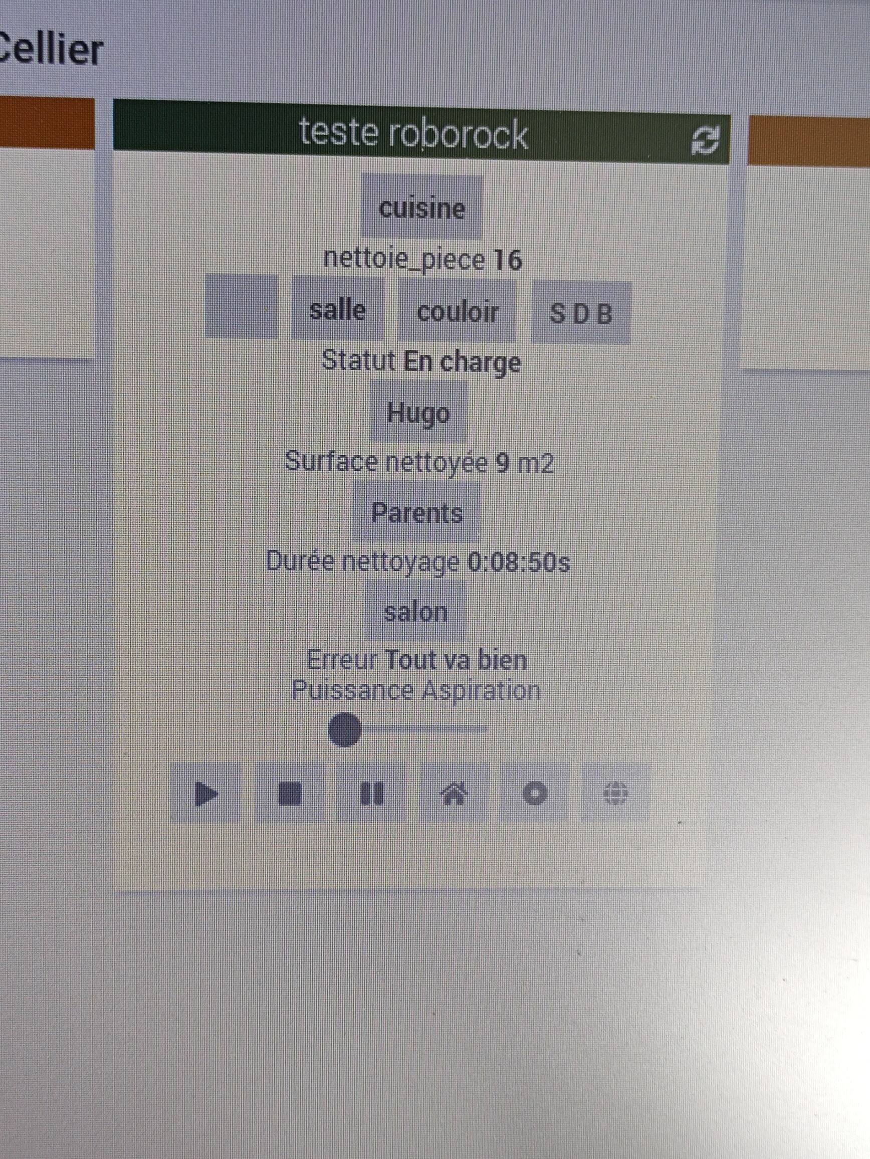

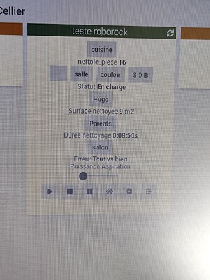

Le virtuel a l’ai ok !
Là le probleme doit venir du scenario maintenant .

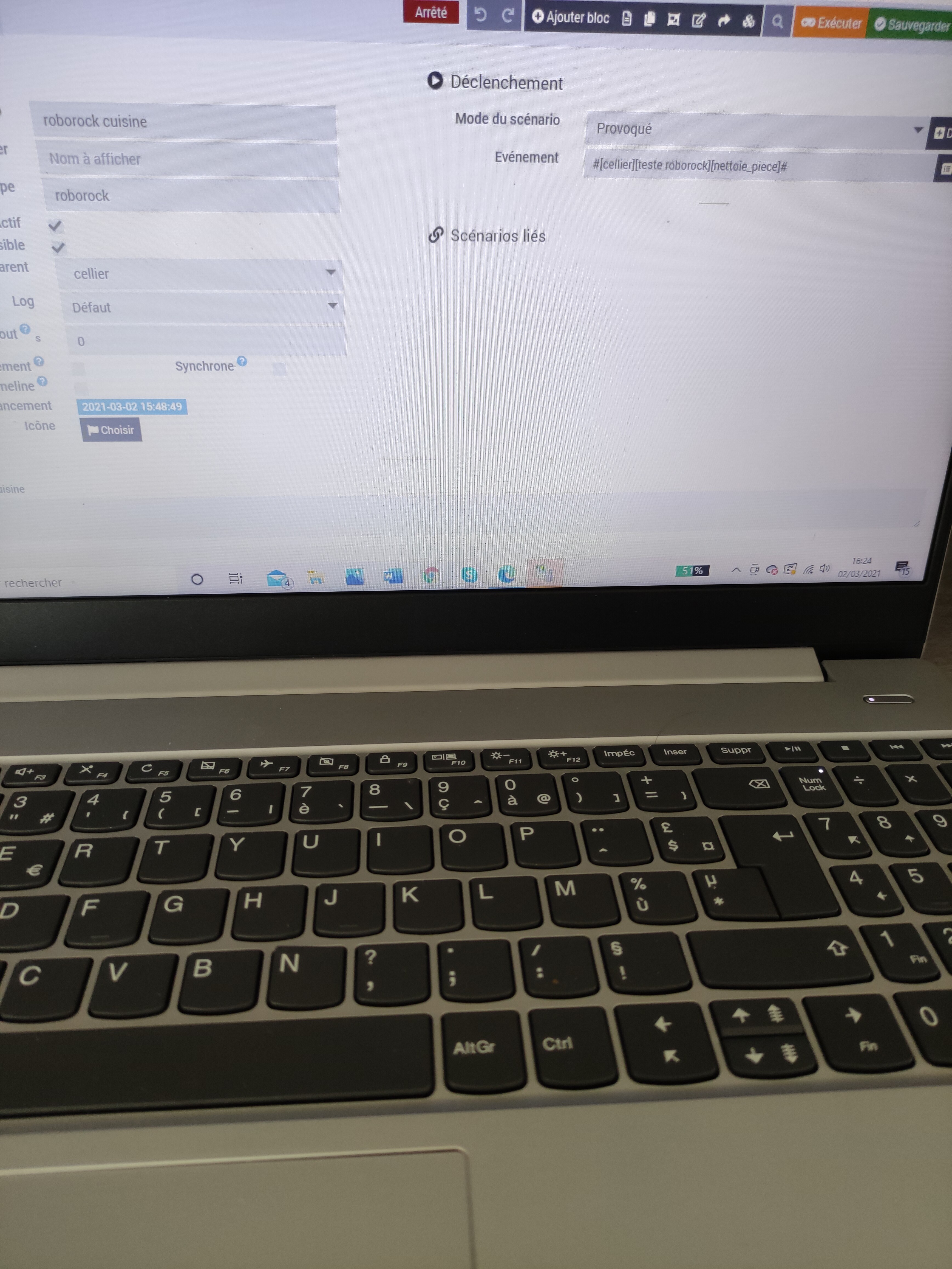

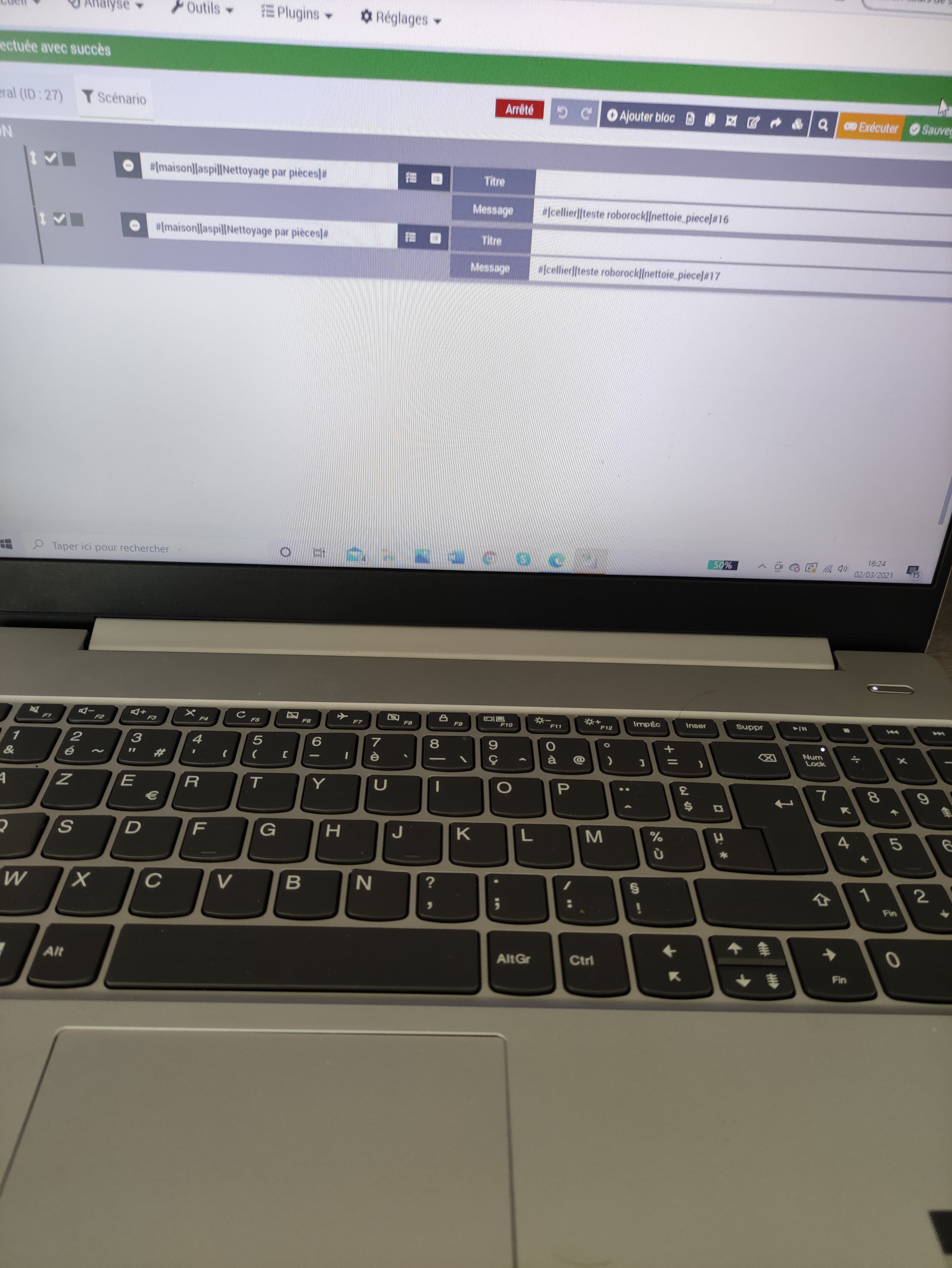

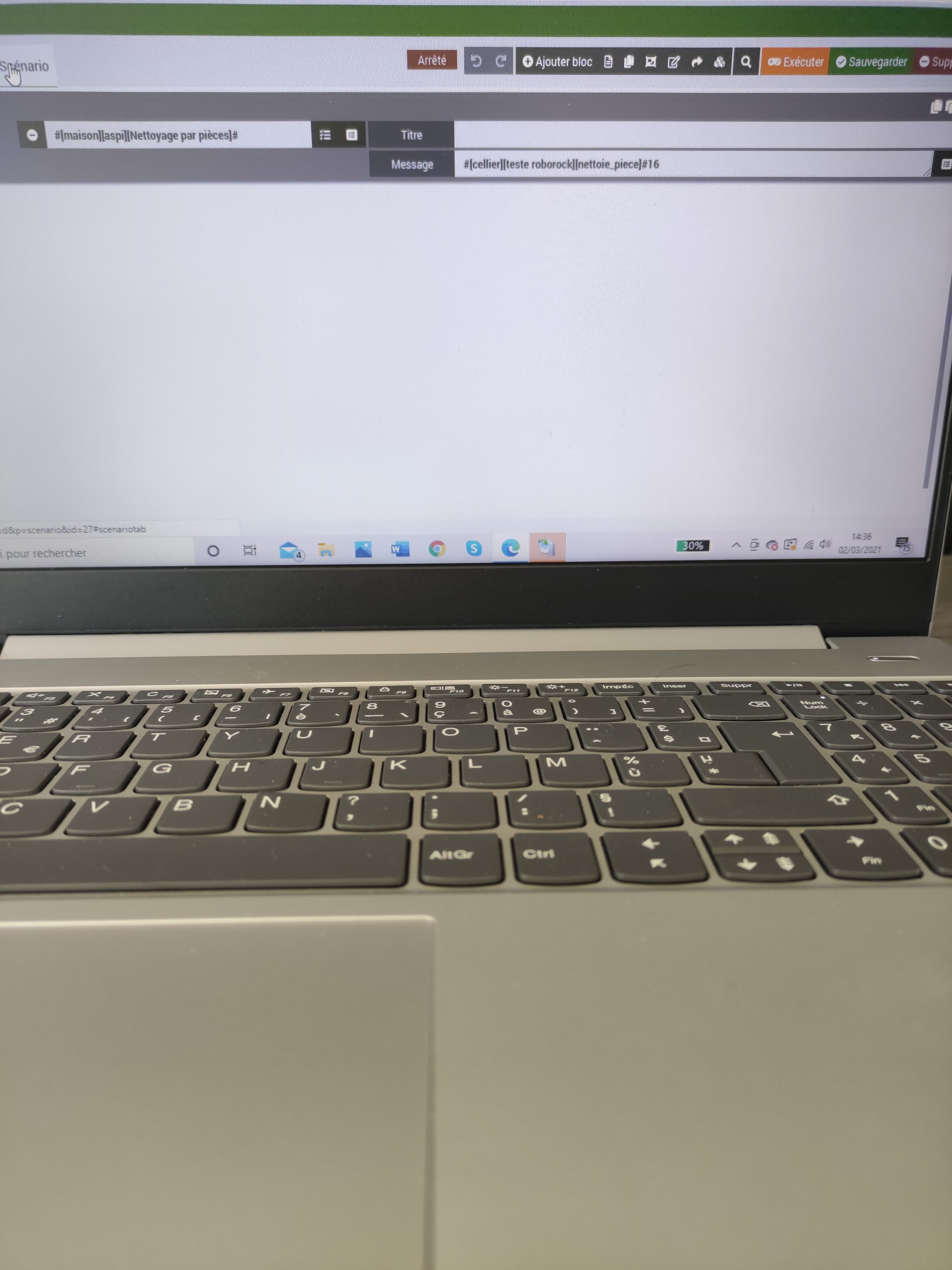

Pourtant le scénario j ai fait comm tu m a dit
C’est pas bon ! Dans ton scenario tu mets un seul bloc action, avec dans message seulement :
ne pense plus aux numéros, ils sont transmis par le virtuel
c’etait bien précisé ici
Merci sa marche très bien
