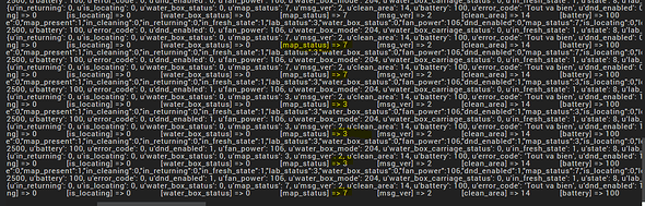

Par contre l’intérêt est assez limité car cela permet juste de remonter si une map est présente ou pas et non pas quelle map est utilisée (voir ci-dessous) :
Salut Luckies10
je viens de faire des tests et cela suit map_status
Dans mon cas j’ai
7 : RDC
3 : Etage
Je vais chercher pour creer à l’occasion
