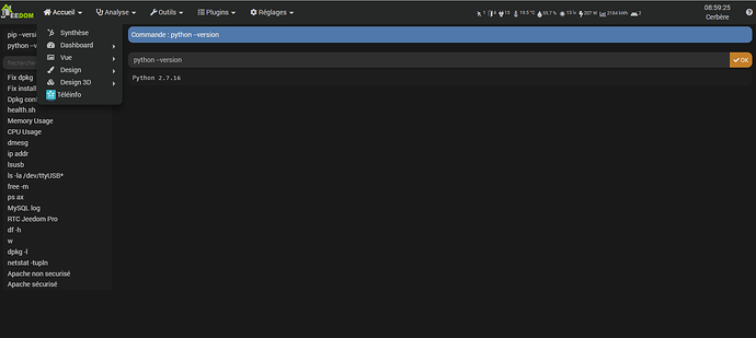

Alors Python V2.7.16
Pip 22.0.3
Désolé pour la capture d’écran !
