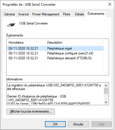

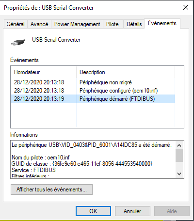

C’est un port virtuel série vers USB, voir s’il est migré ?
Tu parles de ça ? :

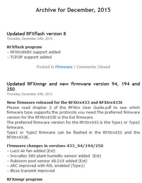

Tu sais en 2015 quel soft était utilisé pour l’upgrade et surtout la version ?

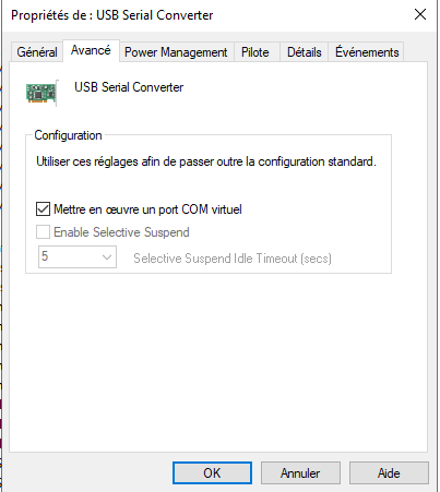

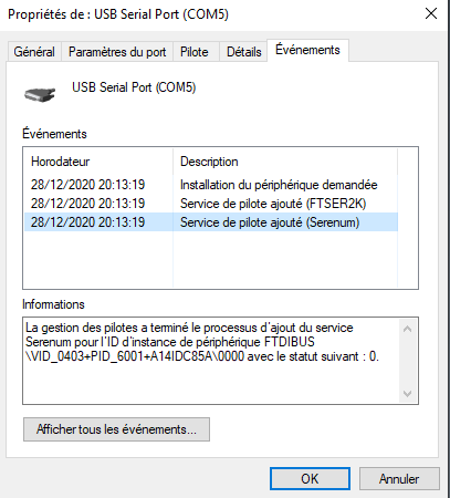

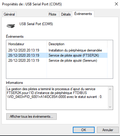

Non , tu dois avoir un port déjà configurer en Virtuel…

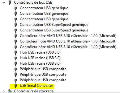

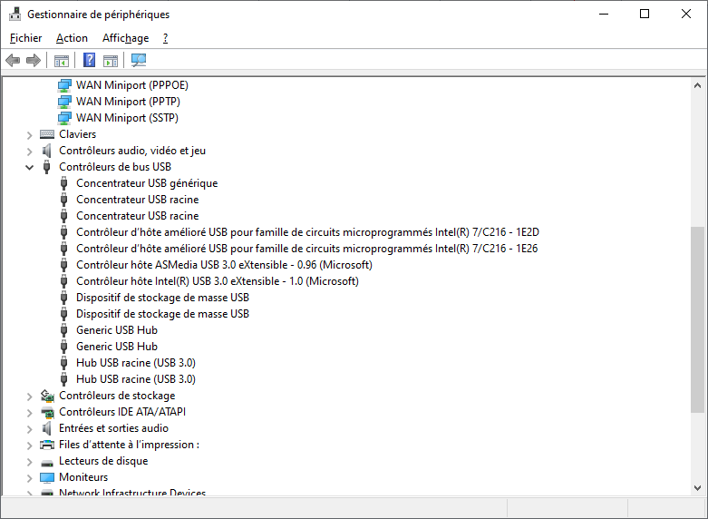

Regarde dans le total du gestionnaire de périphérique
Si tu le vois quand tu le branches/ débranches
Le seul qui disparaît c’est celui en jaune :
Donc effectivement c’est celui là …

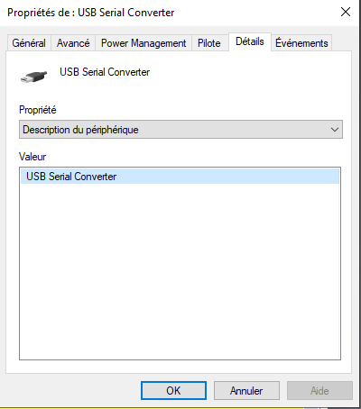

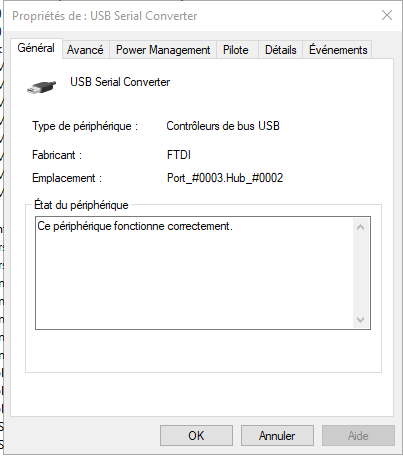

regarde ses infos …
A l’époque j’ai dû utiliser une version 7… de l’outil pour mettre à jour le RFXCOM car à la fin 2015 il est passé en version 8 :

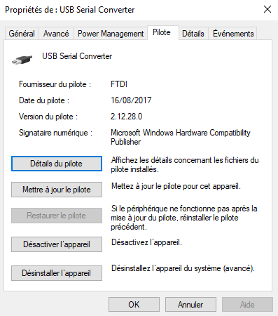

Tu as regardé le drivers (serial USB) chez FDTI
Oui sur : VCP Drivers - FTDI
J’ai utilisé : https://www.ftdichip.com/Drivers/CDM/CDM%20v2.12.28%20WHQL%20Certified.zip
