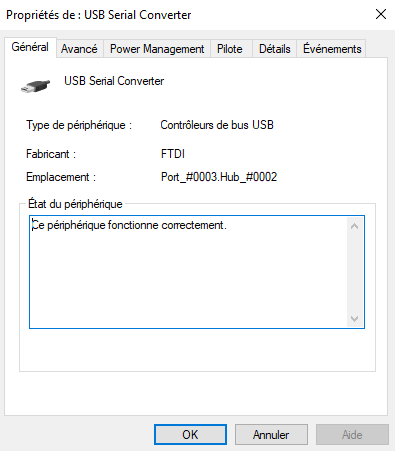

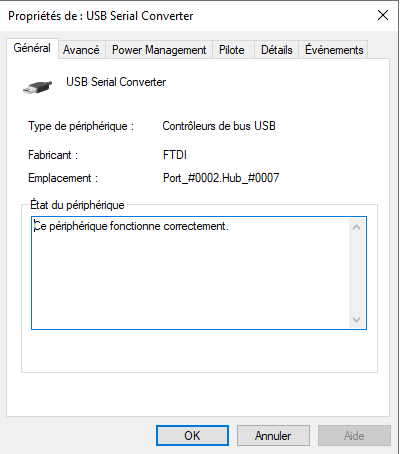

Normalement cela devrait être un USB serial converter

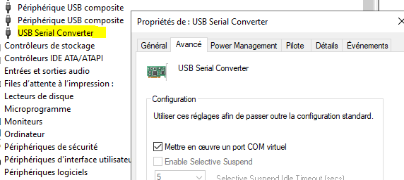

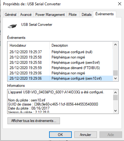

J’ai ce périphérique dans la liste :
On dirait un bug du pilote ?

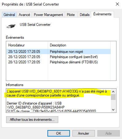

Ah je remarque un message d’erreur :
On dirait que tu as déjà un virtuel sur ton PC ?
Je tente sur un autre PC que je viens d’installer

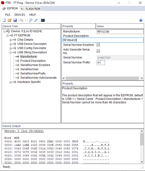

Le hardware version n’indique pas que c’est un E.

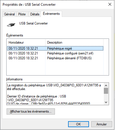

Pour les drivers c’est bon c’est juste que les logs vont du haut vers le bas … donc il faut prendre le dernier en bas qui est bien configuré.
Oui j’ai remarqué avec la capture de Doubledom, je vais tester de modifier la valeur avec FT_Prog

Tu as déjà essayé FT_Prog ? Voici ce que j’obtiens en remettant les paramètres de base :
C’est un problème de gestion du port sérial …
Désactive les autre ports, puis test ton port FDTI
