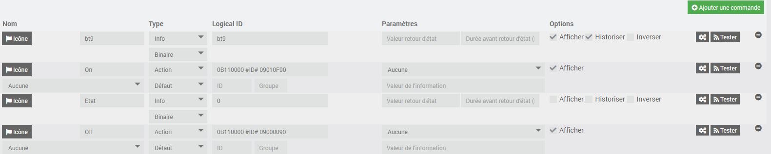

Montre nous l’équipement au niveau des commandes et de l’etat
Tu dois avoir un truc comme cela
Slt
Le problème se produit si tu fait la cde depuis Jeedom seulement
Voila ce que j’ai sur mes commandes
La variable « Etat » ne renvoie rien et la commande « bt9 » reste à 1 quoi qu’il arrive

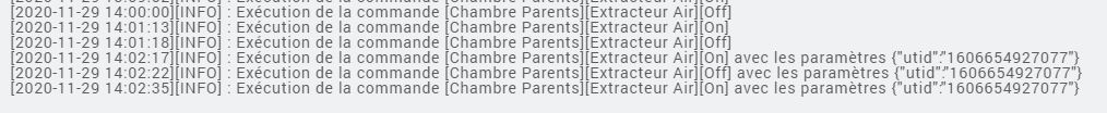

Regarde dans le log, si après la cde que tu envoie, il y a un message 040201xxxx
Voilà ce que j’ai.

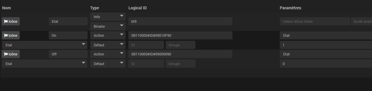

Sinon tu vas sur ton équipement
Onglet commande
Sur la ligne du On pour cde 0B1100000 #ID# 09010F90
dans colonne paramètres
tu sélectionnes bt9 « pour toi »
en dessous
valeur de l’information tu mets 1
Sur ligne du Off pour cde 0B1100000 #ID# 09000090
en dessous
valeur de l’information tu mets 0
zéro excuse
tu sauvegardes et là c’est bon
J’ai eu le même soucis, tu n’es pas seul :wink: Tout marchait bien avant et l’état était dans la commande bt9.
J’ai du comme indiqué, modifier les valeurs des états dans les paramètres.
Ok super ça fonctionne en mettant les paramètres :slight_smile: Merci beaucoup
