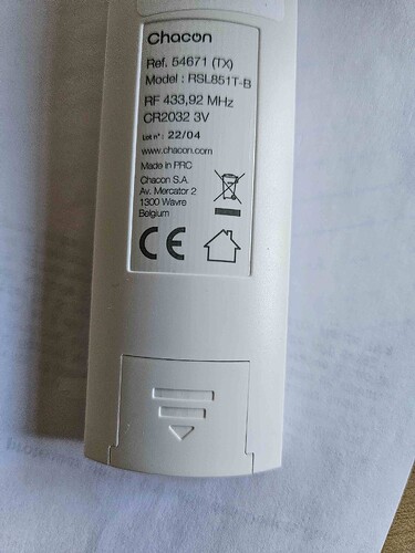

je voulais savoir si quelqu’un avait réussi à appairer le modèle de télécommande et de prise Chacon ci-dessous qui sont pourtant référencés 54671. J’ai fait une mise à jour du firmware et même dans RFXMngr, il n’y a aucune trame reconnue lorsque j’appuie sur un bouton de la télécommande. Mon seul doute est que même lorsque je coche tous les protocoles sous RFXMngr et que je sauvegarde, seuls les quatres par défaut reste cochés.

Il faudrait que tu donnes référence du Rfxcom et le type de Firmware !
Voir protocole RSL comme ci-dessus, au cas ou !

Donc tu as un RFXCOM type 433E avec Firmware Pro1 version 1048 ?
Si ta « télé cde » est un mélange de « ARC et RSL » ce Firmware ne fonctionne pas sous le 433E pour RSL.
Essai sous la version Ext2 du RFXtrx433E Firmware 1028
Et dit moi ce qu’il en est.
