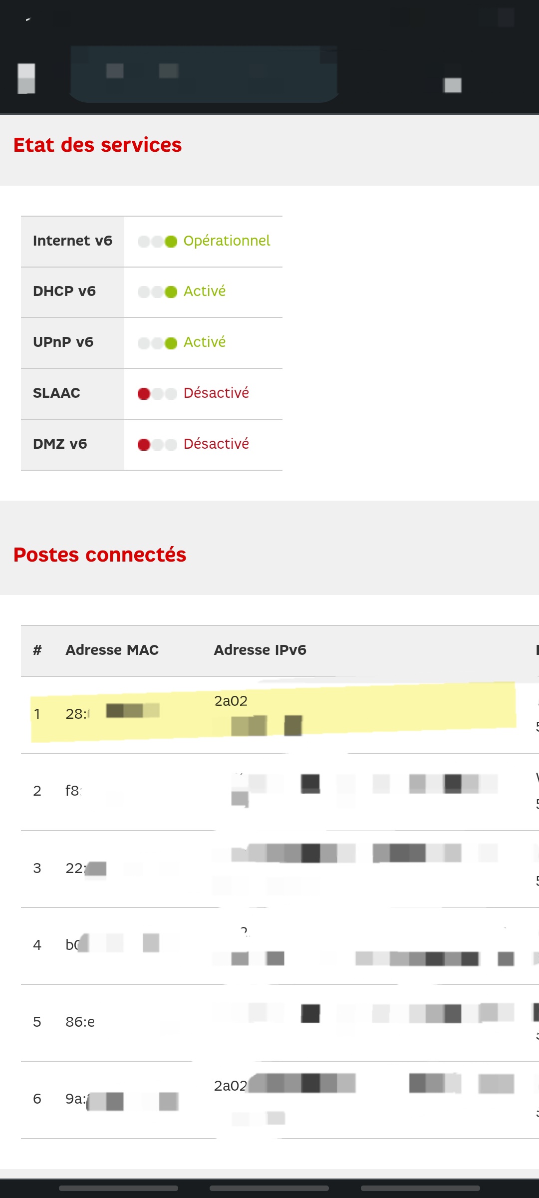

3 - Récupérer l’Ipv6 attribué à la rpi via l’écran d’admin votre box (réseau v6 → general) avec l’adresse MAC du raspberrypi vous devriez avoir une ipv6, soit vi ifconfig depuis une connexion ssh sur le rpi

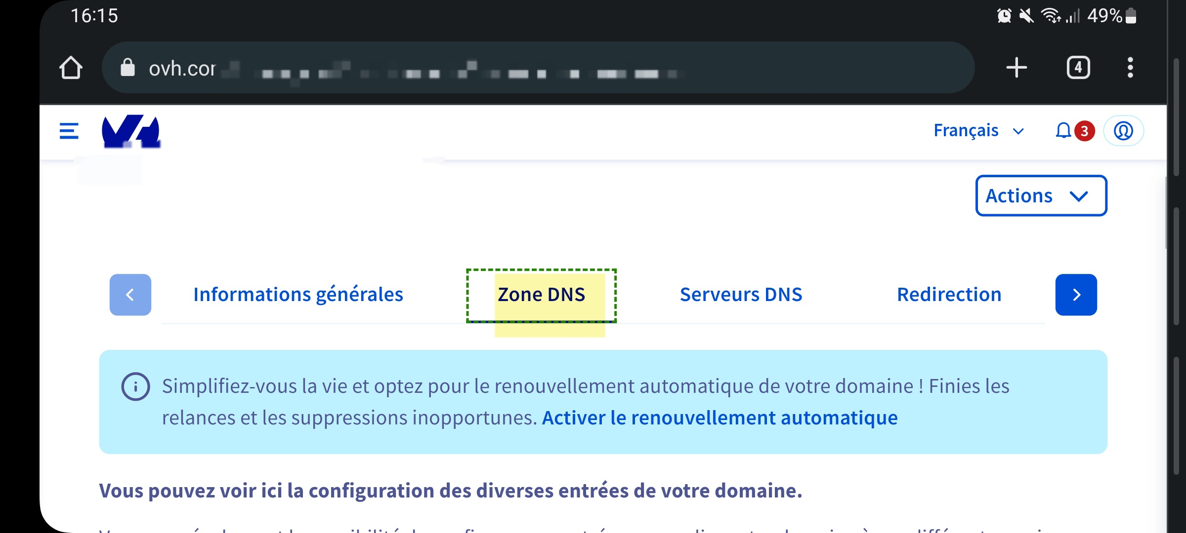

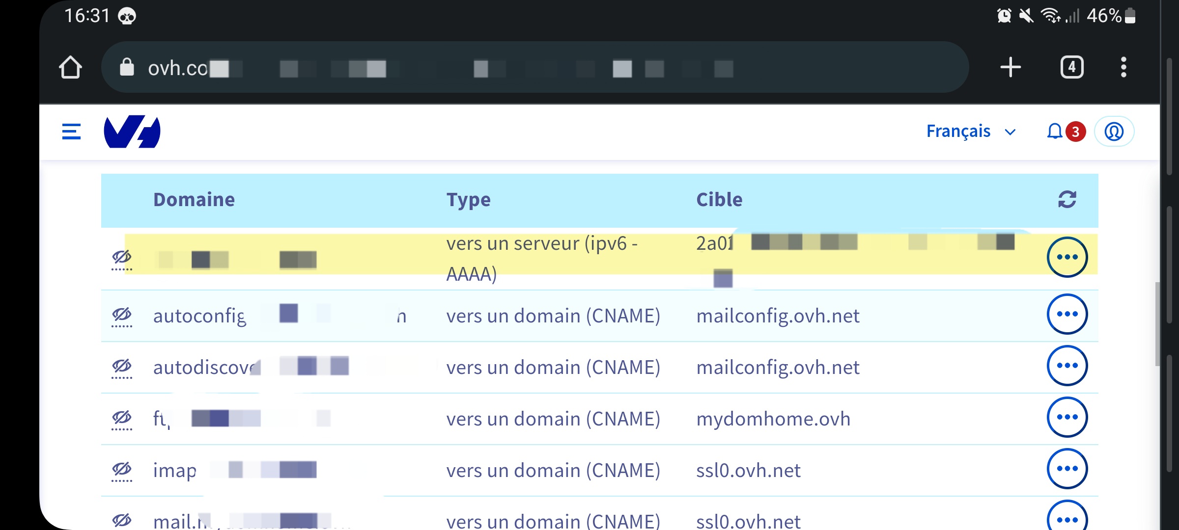

6 - Modifier la configuration du nom de domaine de votre fournisseur de nom (DN), pour ma part je suis chez OVH. Je parts du principe que la configuration IPV4 était déjà existante. Il suffit de supprimer la zone DNS IPV4 qui avait été configurer et de la remplacer par l’IPV6 du jeedom (pas celle de la box), meme chose pour la redirection.
Ajouter la règles AAAA vers votre ipv6 jeedom (pas celle de la box!)

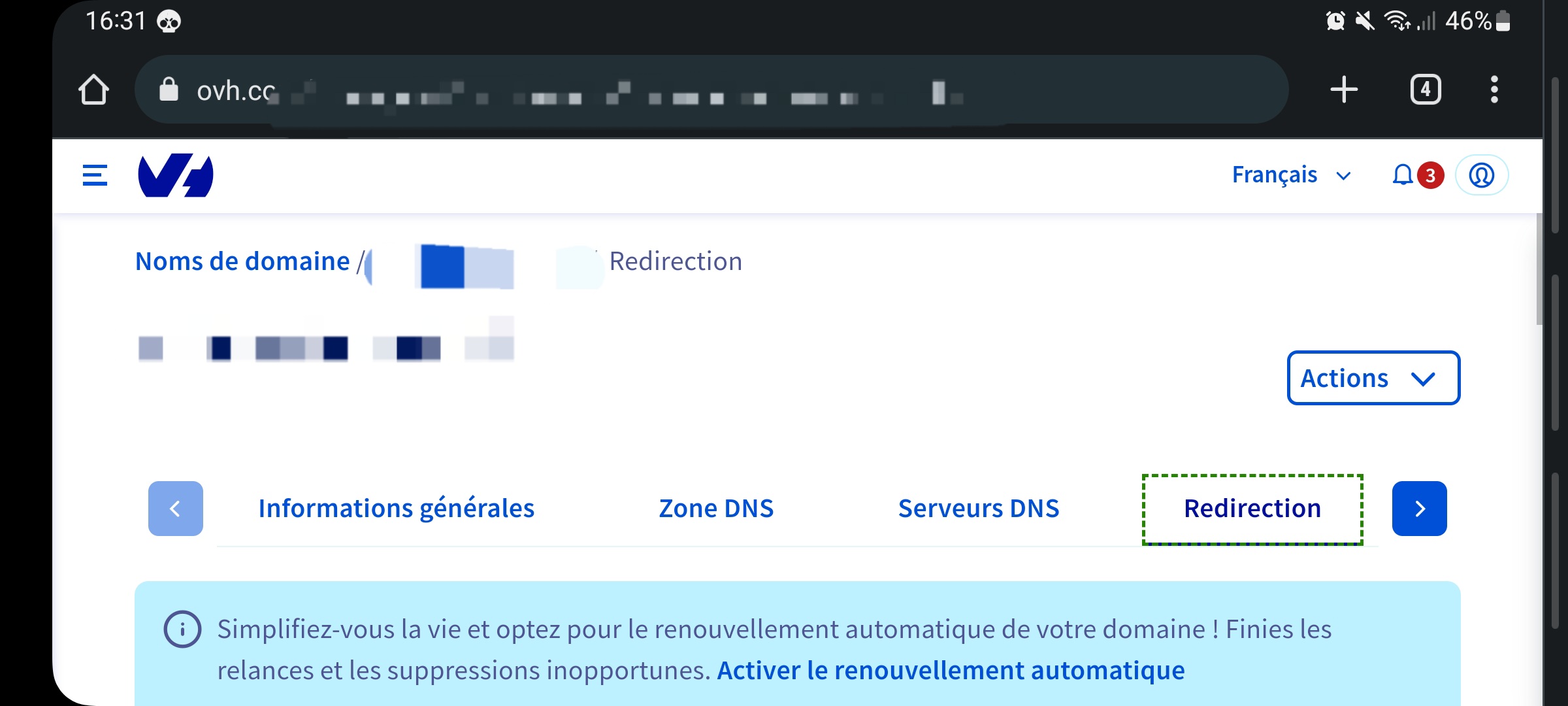

Même chose pour la redirection

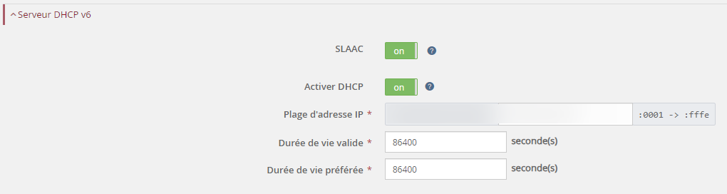

  1. J’ai activé mon serveur DHCP v6
    Il faut aller dans « LAN Réseau Local » et dans l’onglet « Caractéristiques »
    J’ai laissé les paramètres proposés par défaut sur la box

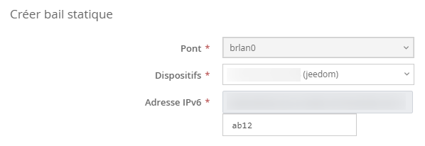

  1. j’ai associé une adresse IPv6 fixe à l’adresse MAC de mon raspberry pi
    Il faut aller dans « LAN Réseau Local » et dans l’onglet « Baux statiques » et cliquer sur « Ajouter un bail statique »
    C’est plutôt facile à faire avec des listes déroulantes pour vous proposer les équipements réseaux existants. Il ne vous reste qu’à choisir le dernier bloc de l’adresse IPv6 dans l’exemple ci-dessus « ab12 »
