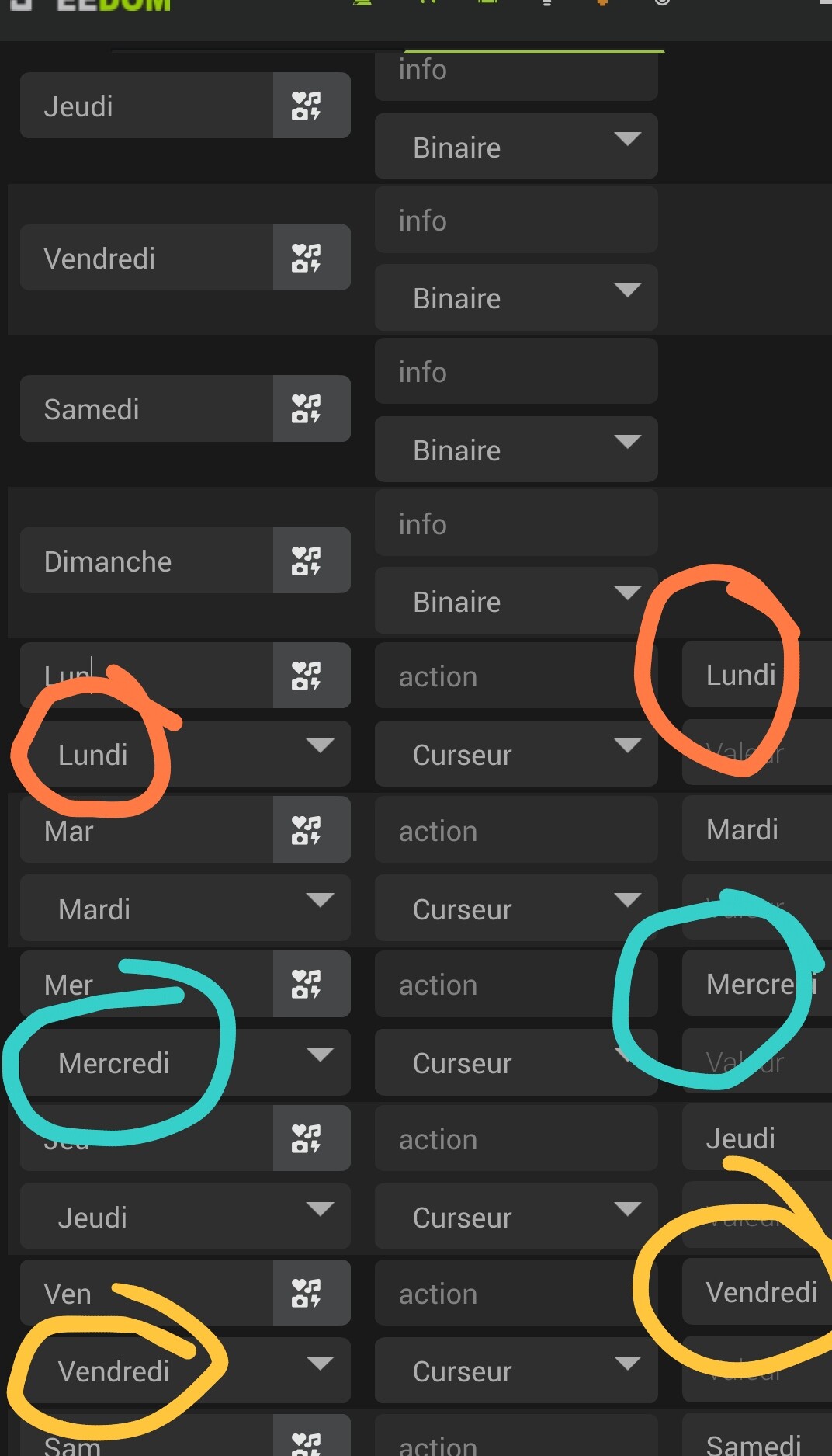

Bonjours a tous , une petite piste pour un problème.
J’utilise depuis 2017 une fonction réveil en passant par un virtuel pour le choix on/off réveil , l’heure de lever , et les jours suivant le taf , le tout associé a un scenario déclenchant une box alexa (annonce et radio)
Hors depuis 2 jours , tout fonctionne sauf que je ne peut plus choisir aucun jour ???
Je peut mettre un curseur sur les jours a choisir , mais ceux ci ne reste pas , pas conservés ???
ci joint le widget gérant le curseur des jours

Merci , je viens de faire l’essai , le curseur apparait bien des son positionnement par exemple sur le design , mais de retour a nouveau dessus , plus rien n’est coché ??

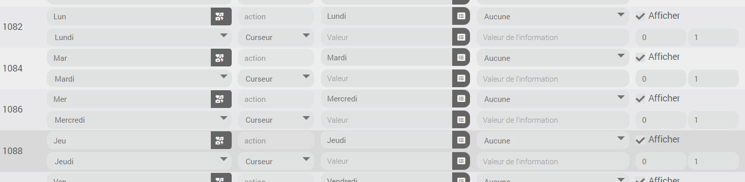

As tu paramètré ton virtuel en suivant ce modèle ?
Absolument
c’est depuis deux jours quand j’ai updater en 4.2.16

Mais j’aime allez au bout des choses et la de retour dans le widget je compare le nb ligne qui correspond bien a ce que tu ma envoyer (on sait jamais sur une copie), sur le cote gauche on dispose de la copie du virtuel du dashboard ok.
La as tout hasard je coche les curseurs du lundi au dimanche et sauvegarde.
Je sort des widgets , retour sur le dashboard et la les curseur sont bien présent . ??
je sort du dashboard , retour sur design tablette , toujours présent ??
Je m’amuse donc de supprimer les curseurs sur lundi et jeudi , lls sont bien conservés
Je les remet et refait les test , tout fonctionne a nouveau .
Incompréhensif et j’en connais pas la raison initiale ??? problème sur variable ou ??

Je me souviens avoir fait une modification dans le code du widget suite au passage 4.2.14:
Visiblement dans le code que tu as transmis dans le premier post du sujet, il manque ces paramètres.
Ligne 82 : jeedom.cmd.execute({id: '#id#', value: {slider: 0}});
Ligne 84 : jeedom.cmd.execute({id: '#id#', value: {slider: 1}});
  1. Peux tu juste vérifier que les {slider: 0} et {slider: 1} sont bien présents dans ton code de widget
  2. Eventuellement, après avoir modifié le code, Réglages > Système > Configuration > Cache > « Vider le cache des widgets »
Versus ton premier post :
